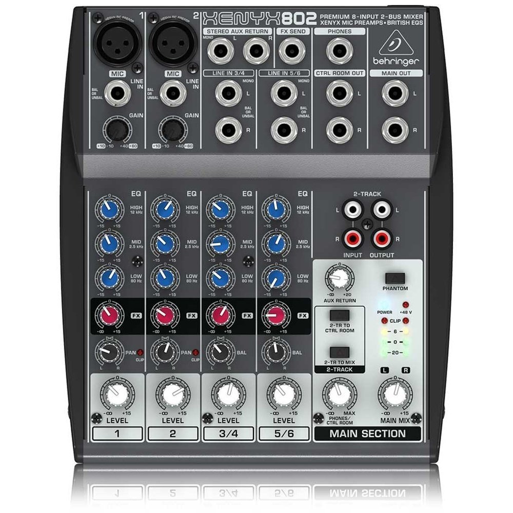

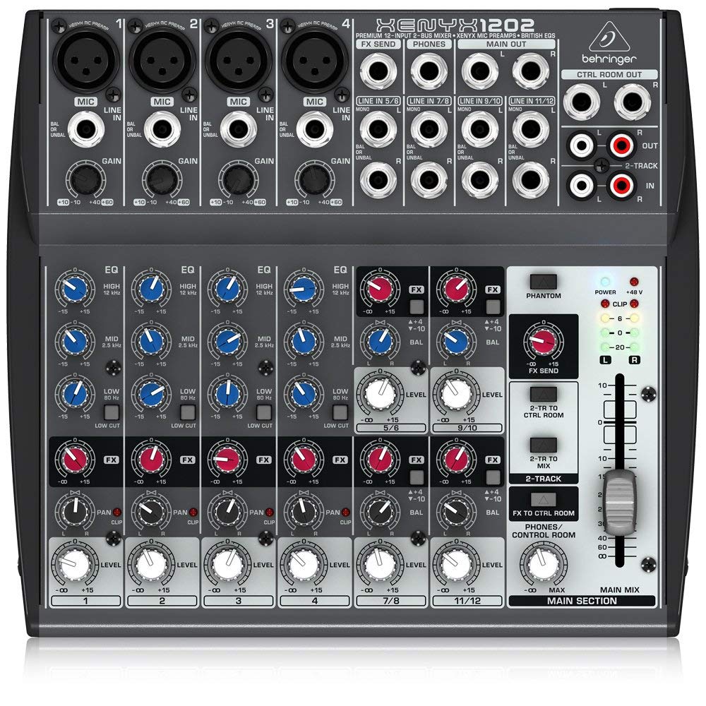

Gast #5753911
Sowas zB. - falls du (mal) das Geld hast -
Drei Stereo-Inputs , zwei Mic/Line , +48V usw. ... 45,- ama-prime
Oder fünf Stereo ? Hab selber zwei, sind immer wieder toll herzunehmen.
59,- ama-prime
Gibts auch mit USB-Anschluß ...
Und dazu lieber ein günstiges Prodipe-TT1 um ~20,-
Hast langfristig mehr davon.

... und von AKG gab es mal ein Mikro und einen Kopfhörer (Vorgänger des
berühmten K-240 Studio, wies Mikro hieß, weiß ich nicht mehr), in denen
die exakt gleichen Kapseln wirkten.
@ Rudi Ratlos: Wenn du Wert darauf legst, dass deine Tipps ernstgenommen
werden, solltest du keinen Behringer-Dreck vorschlagen.

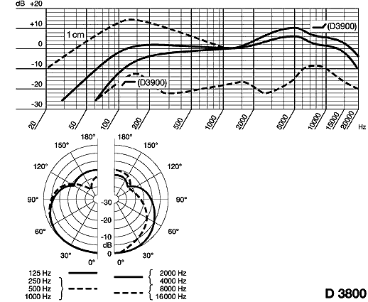

Du siehst oben das FrequenzgangKritzelkratzel und die Beschreibung für
mein AKG D3800. Ein Gesangsmikrofon der ober(en)Klasse. Um das Mikrofon
überhaupt mal zum 'Klirren' zu bringen brauchst du -mindestens- 147dB(!)
Schalldruck. Der Schalldruck selbst ist aber vom Abstand zur
Schallquelle abhängig. Aber auch der Frequenzgang ist
schalldruckabhängig, und auch'Richtung'sabhängig. Das ist der Grund,
warum Sänger ihr Mikrofon immer so komisch rund ums Gesicht bewegen!
Je nachdem wie 'empfindlich' ein Mikrofon ist (Sensitivity), produziert
es bei einem gewissen Schalldruck eine bestimmte Spannung, je
empfindlicher desto mehr. Selbst wenn du in dieses D3800
hineinflüsterst, hörst du jedes Detail deiner Lippenbewegungen. Die
Membrane ist also irrsinnig beweglich und produziert bereits bei
geringster Bewegung (Auslenkung) eine Spannung. Gleichzeitg kann sie
aber auch einen großen 'Hub' vertragen, die Membrane kann also weit
tiefer in den Magnetspalt eindringen als bei 'billigen' Mikrofonen.
Das 'günstige' AKG D70 (ca.1980) hat hingegen deutlich weniger
Grenzschalldruck und Empfindlichkeit. Ist also beim lauten Hineinsingen
bald hin und auch viel viel 'sprachunverständlicher' als das D3800!
Darum ist es auch etwa 85% billiger.
