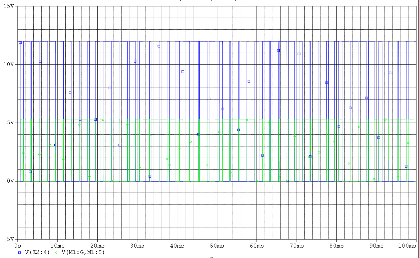

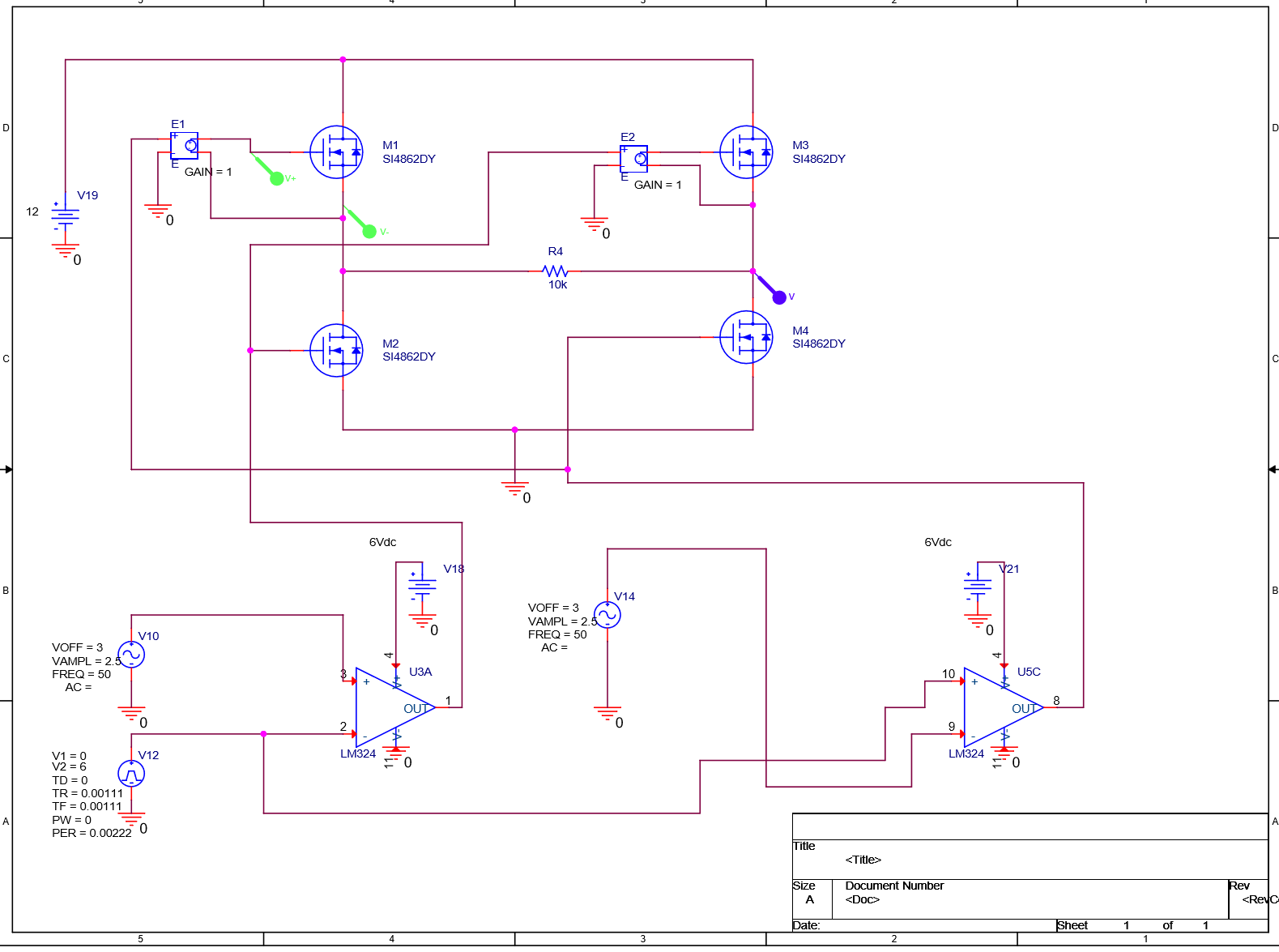

ich habe ein Problem mit der Simulation einer H-Brücke. Irgendwie
bekomme ich kein Ausgangssignal, welches auch in den negativen Bereich
geht...
Irgendwer eine Idee was hier falsch läuft?
Danke!
lg

Gast #5753913
Michael B. schrieb:
> Irgendwie bekomme ich kein Ausgangssignal,
> welches auch in den negativen Bereich geht
Das ist auch gar nicht möglich. Dazu müßtest Du schon statt
(angenommen) Erdpotential ein negatives an "GND" haben.
("Angenommen", weil Du das in der Simulation eben annimmst. :)
Das GND-Potential kannst Du Dir grundsaetzlich hindefinieren,
wo immer Du es haben willst, sofern 12VDC Versorgung anliegen,
also wie karadur sagte, die Differenz stimmt.)
Oder aber einen (im einfachsten Fall 1:1) Übertraeger in die
H-Bruecke legen, die Last an dessen Ausgang.
Der Grund fuer eine H-Bruecke ist der volle_Spannungshub
(wobei der Strom gegenueber der Halbbruecke bei gleicher
Leistung halbiert ist).
Eine H-Bruecke kann also (nahezu) die volle Betriebsspannung
in 2 Richtungen an die Last legen (der Stromfluß folgt dem).
Wuerdest Du sagen, worauf Du schlußendlich hinaus willst,
koennte man Dir Schaltungen empfehlen, die das noetige auch
leisten. Bzw. Dir gezielter helfen, zu verstehen, wieso.
#5753984
Nein. Dein Problem ist, daß du die Funktionsweise einer H-Brücke nicht
verstanden hast.
> Irgendwie bekomme ich kein Ausgangssignal, welches auch in den
> negativen Bereich geht...
Keine der Spannungen wird negativ gegen GND - wie denn auch? Aber der
Trick ist, daß der Verbraucher eben nicht gegen GND angeschlossen
wird, sondern zwischen den beiden Ausgängen. Aus Sicht dieses
Verbrauchers - der mit GND normalerweise gar nicht verbunden ist und der
dadurch nur die Spannung zwischen seinen Anschlüssen sehen kann - ist
die Polung dann einmal positiv und einmal negativ.
