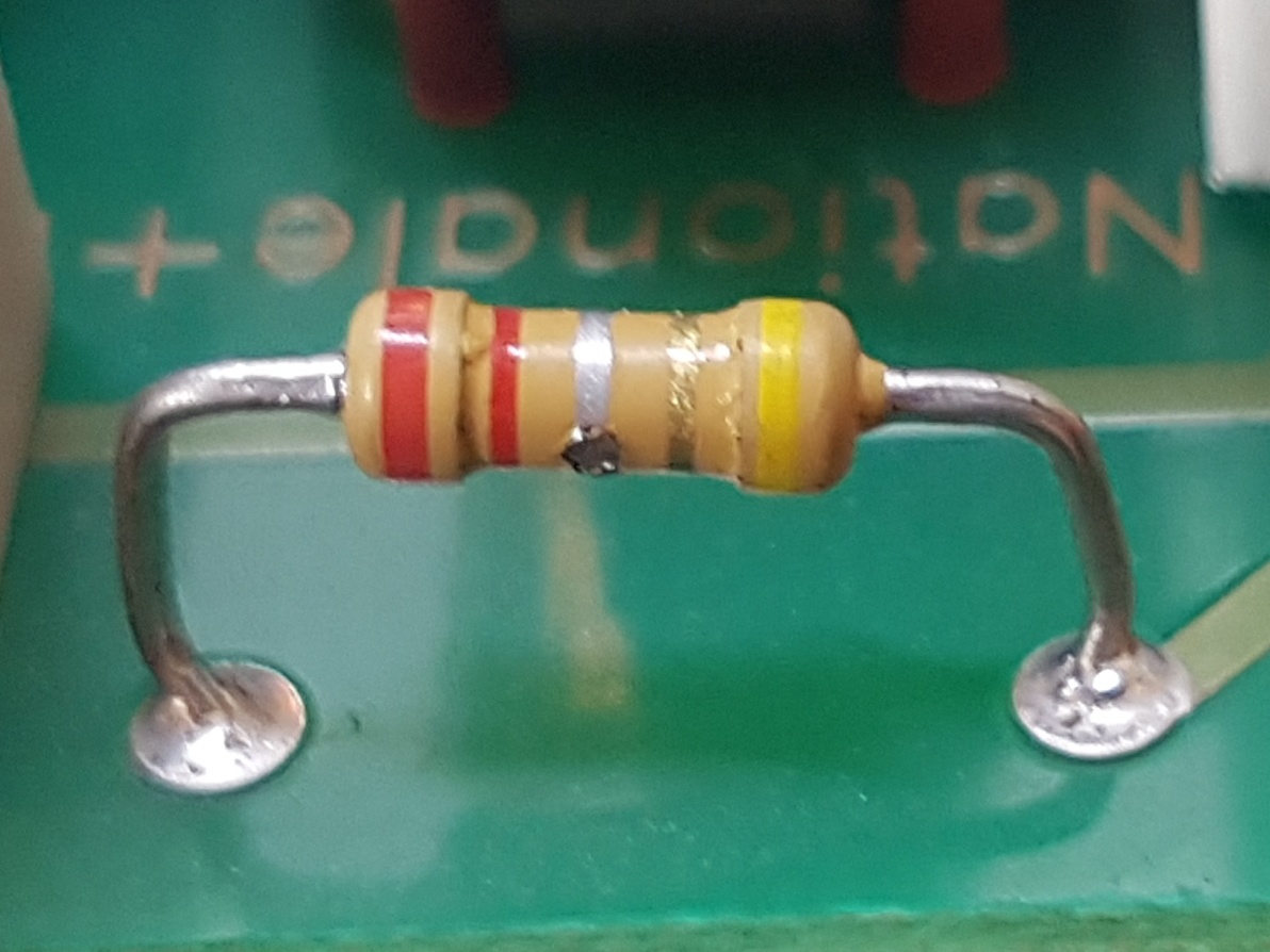

Hallo lieber Forum!
Ich habe hier schon viel gelernt, brauche jetzt aber direkte Hilfe.
Ich habe schwerigketen mit bestimmen vom Wert vom angehängtem
Widerstand.
Ist in einem Kondensatornetzteil verbaut und könnte(sollte) im 100 Ohm
bereich liegen.
Zwei in Reihe geschaltete 120 Ohm 250 mW Widerstände, die ich zur Hand
hatte und zum testen reingelötet habe, fangen an zu Dampfen. Die
schaltung geht aber. Wen ich so einen besorgen kann, dan werde ich den
Kondensator mit tauschen, da er warscheinlich der Schuldige ist...
Ich danke euch voraus
Dmitri

Gast #5753774
Jetz hat sich nogh eine Frage bei mir gebildet.
Bei dem Wert von 0,22 Ohm könnte ich ja gleich eine Schmelzsicherun
reinlöten.Spricht ja nichts dagegen. Oder?

Bei einem Kondensatornetzteil ist mir ein Wert von 0,22Ohm noch nicht
untergekommen.
Versuch mal grob die Schaltung aufzunehmen.
Mindestens ein Bild der Platine.

Genau aus dem Grund habe ich meine Zweifel bei Wertbestimmung gehabt.Die
Platine habe ich jetzt nicht zur Hand, der Widerstand ist aber in Reihe
zum Kondensator direkt nach der Zuleitung.

Gelb am Ende heisst Sicherungswiderstand, ggf. EMC Serie, davor ist der
normale Farbcode.
http://www.dse-faq.elektronik-kompendium.de/dse-faq.htm#F.13.2
Er ist durchgebrannt, also nur durch einen ebensolchen ersetzen, nicht
grösser.
Vielleicht
https://uk.farnell.com/neohm-te-connectivity/frn25jr22/res-0r22-5-250mw-axial-ceramic/dp/1898499
wenn die Grösse hinkommt, sieht man schlecht.
Falls man keinen bekommt, ersetzen durch einen Widerstand in Reihe mit
einer Sicherung.
