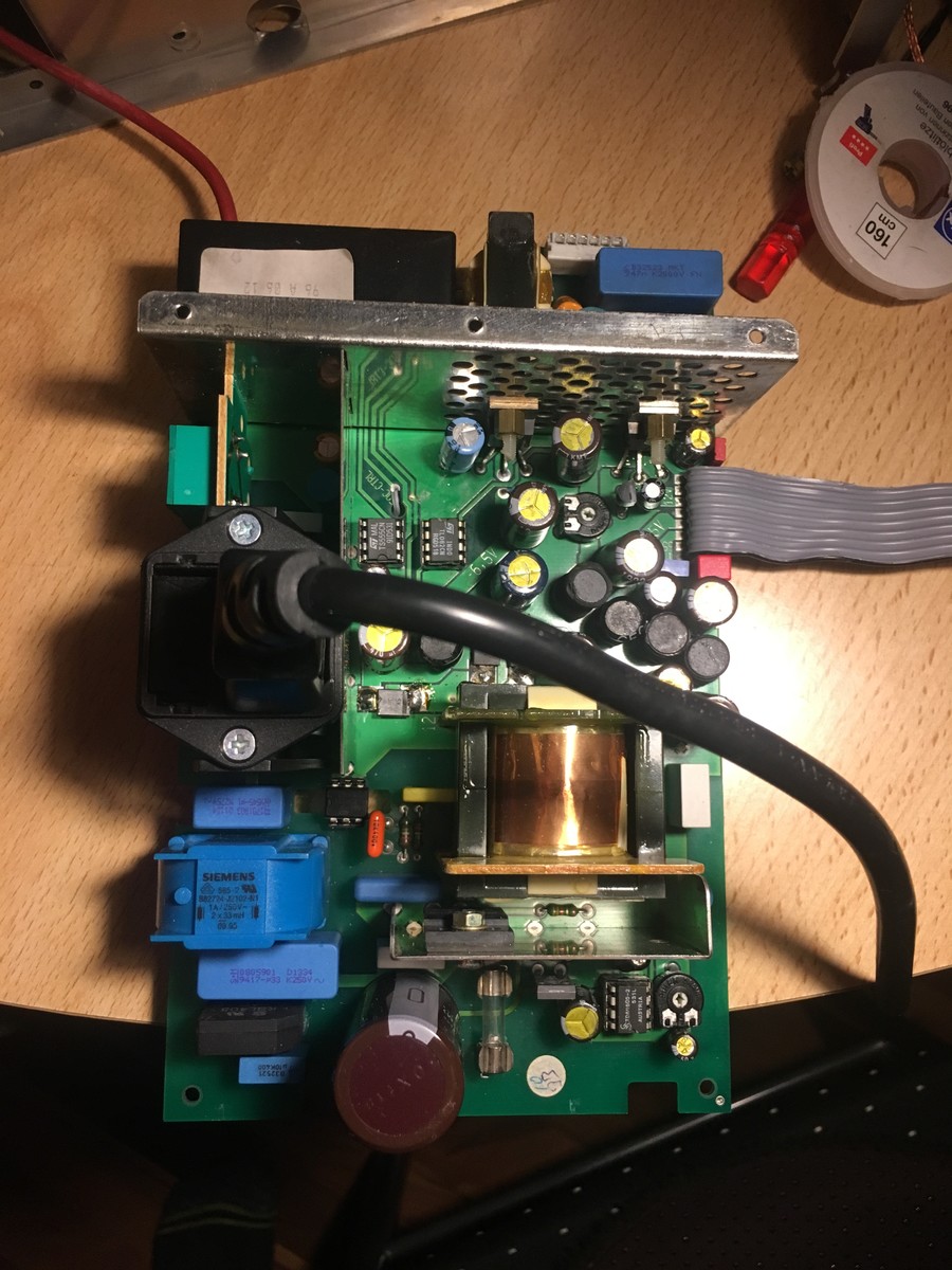

Guten Tag zusammen Ich habe ein Hameg 604-3 Oszilloskop und leider Funktioniert er nicht mehr. Es läst sich noch einschalten aber nicht mehr bedienen, der Bilschirm geht auch nicht mehr an. Ich habe schon so einigens versucht unzwar den Transistor T1010 ( D45H11 ) und das ic1004 ( TL431C ) getauscht leider ohne erfolg. Die Diode D1014 ausgelötet und getestet leider auch ohne erfolg, Die dioden D1016,D1017,D1018 habe ich alle kontrolliert ohne erfolg. Am Transistor T1010 liegen volgende Werte an. Pin 1 = Base = 12,1 Volt Pin 2 = Collector = 0,0 Volt Pin 3 = Emitter = 12,7 Volt Am ausgang sind alle spannungen anliegend ausser die +12 Volt.

#5754736
Vorsicht T1004 ist auf der Netzspannungsseite.
Ja danke für die warnung, finde nur im moment leider nicht den grund dafür.
#5754748
Weil es die Endstufe des Schaltnetzteiles ist. Dein Messgerät wird die Spannung nicht richtig messen da es um mehrere kHz geht. Wird eher zwischen 0 und 320 V liegen.

Also der SMD-C unterhalb des aus der LP herausguckenden Kabels (bzw. links oberhalb dem Drahtstummel) sieht etwas nach Kurzschluß aus. Kann aber auch täuschen. Generell würde ich empfehlen, sämtliche nachgelötete Lötstellen auf Kurzschluß zu angrenzenden Cu-Flächen und anderen Lötstellen zu prüfen, idealerweise mittels Meßgerät.
Habe gerade nochmal nachgeschaut aber es ist kein schluss. Ich habe im gesamten DC bereich keine spannung. Im AC scheint alles da zu sein.
Was - auch die anderen Spannungen nicht da? Also 115/65/5V? Dann haste was auf der Primärseite zerlegt.

Am Drain von T1004 sollten jetzt ca. 320 V DC liegen. Hast beim messen einen Kurzschluss gemacht?
Also mir ist es nicht bewusst das ein kurzschluss enstanden ist.
Mir kommt es vor als ob nach dem Trafo nichts mehr kommt.
Checke doch mal mit dem Oszi an einem der Sekundäranschlüsse des Trafos (also vor Gleichrichter), ob da überhaupt noch die Schaltreglerfrequenz zu sehen ist (vielleicht nur noch paar zehntel Volt und intermittierend, falls Kurzschluß irgendwo auf Sekundärseite). Ansonsten müsstest Du die Primärseite genauer anschauen, da wohl dort dann das Problem liegen dürfte (Trenntrafo benutzen).

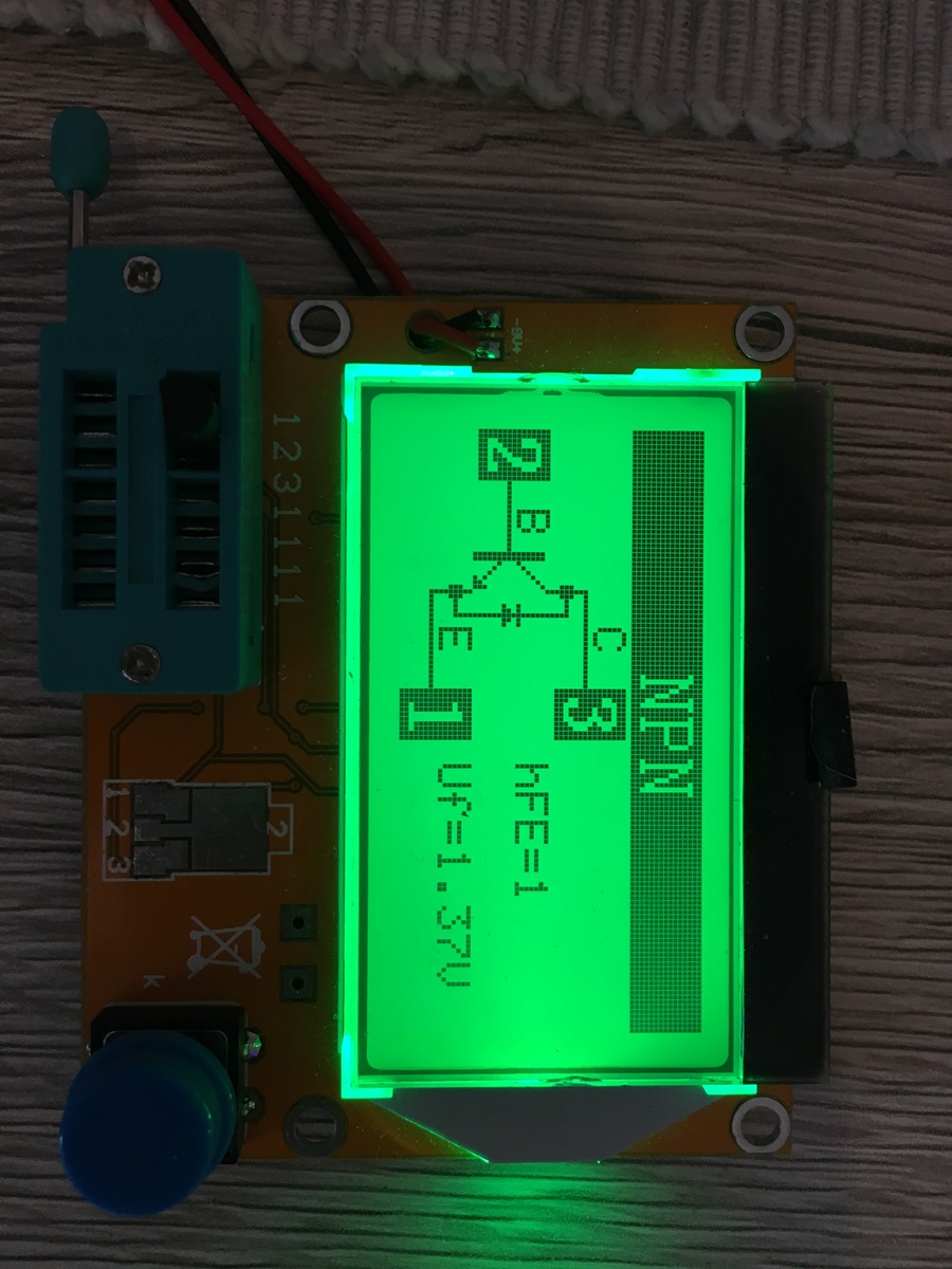

Ich würde mal den TL431 ausbauen und testen

Ich habe ihn mal ausgelötet. Sieht ganz aus.
#5758288
Die Basis von T1010 auf keinen Fall ohne Widerstand nach Masse! Der stirbt sonst sofort.
>Ich habe ihn mal ausgelötet. Wen? >Sieht ganz aus. Nöö. Hfe=1 ist nicht ganz.
#5758294
Die Pinbelegung ist falsch. Basis ist 1. Kollektor 2. Emitter 3
Ich habe neue da aber da steht das die Programmierbar sind und ich nicht weiss ob bzw wie das geht.

Das kann von der Bauform her nur T1012 gewesen sein, der ist aber NPN. Da passen auch die Anschlüsse aber Inversbetrieb. Neu messen.
Jetzt habe ich den mal umgedreht.
#5758311
Vergiss Invers.
#5758312
sieht tot aus.
Die habe ich gekauft. https://www.ebay.de/itm/TL431C-Diverser-Hersteller-Programmierbarer-Spannungsregler-Neu/160949001100?ssPageName=STRK%3AMEBIDX%3AIT&var=460145710110&_trksid=p2057872.m2749.l2649
>Die habe ich gekauft. >Ebay-Artikel Nr. 160949001100 Sag mal, willst Du nur trollen? Was für ein Teil hast Du überhaupt in den Tester gesteckt? Doch nicht etwa den TL431. Werde endlich konkreter mit Deinen Aussagen. Keiner weis, was Du wirklich machst.
#5758317
Langsam bin ich verwirrt: T1012 BC850 ist SMD. Der TL431 hat die Bauform, ist aber kein Transistor. Test siehe Schaltung weiter oben..

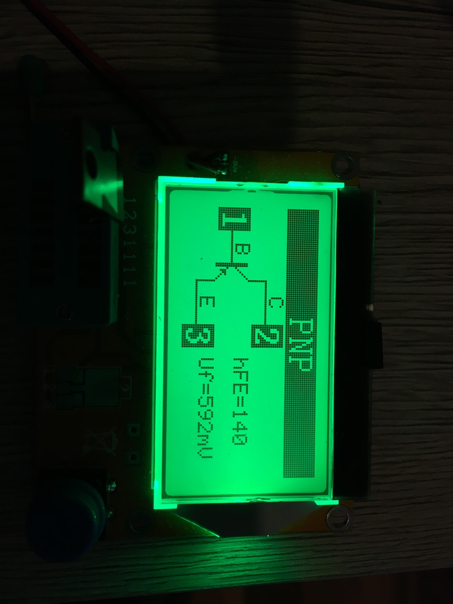

T1010 tauschen und mit der Widerstandsbrücke testen.
Ich hätte auch noch ein BC848B SMD da aber werde aus dem Datenblatt nicht schlau.

Marius K. schrieb: > BC848B Der tuts auch.
Hallo, hinz schrieb: > Marius K. schrieb: >> BC848B > > Der tuts auch. Und wieso zeigt der Tester dann einen PNP-Typ an, obwohl der BC848B ein NPN-Typ ist? rhf
#5758461
Roland F. schrieb: > Und wieso zeigt der Tester dann einen PNP-Typ an, obwohl der BC848B ein > NPN-Typ ist? Weil das Foto nicht vom Test des BC850 stammt.
