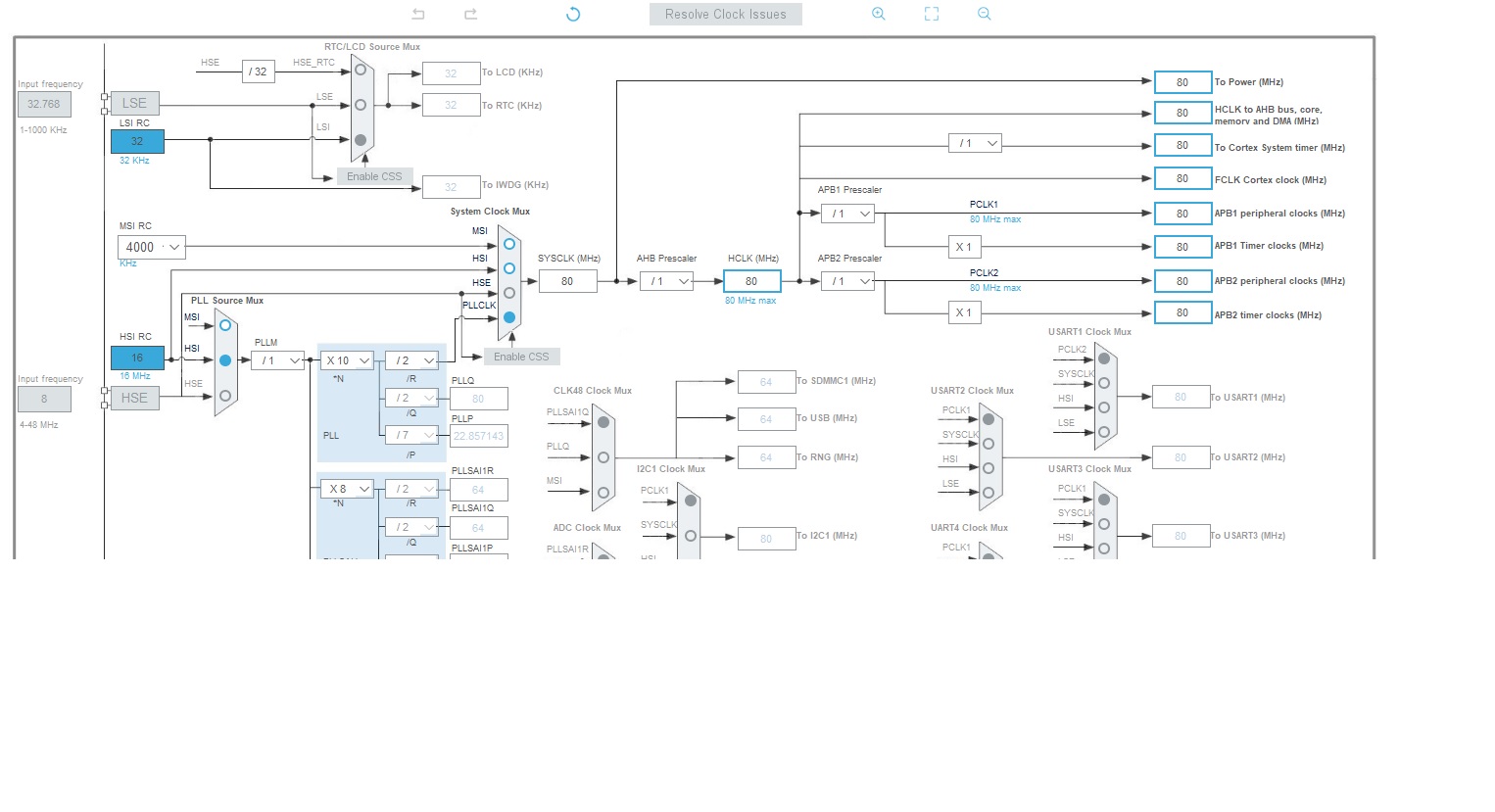

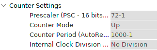

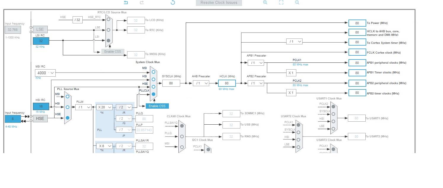

von Fragender (Gast)
Hallo
Ich habe versuchshalber mit meinem stm32L476 die clocks eingestellt.
(Ebenfalls mit dem CUBEMX)
Um den Clock zu testen, habe ich den Timer6 benutzt und mit dem 80MHz
clock einen Interrupt eingestellt, der alle 1us aufgerufen wird.
1/80MHz mit prescaler 0 ergibt 12.5ns
Mit einer Periode von 80 ergibt das also 1us
counterLimit = 1 000 000
Also sollte mir die LED eigentlich im Sekundentakt blinken. Tut sie aber
nicht. Ich weiss nicht, warum ich auf einmal solche Probleme mit den
Clockeinstellungen habe.
Was mache ich nur falsch?
Daten sind im Anhang

von Christopher J. (christopher_j23)
Fragender schrieb:
> Harry L. schrieb:
>> Bei dem F072 ist der max. HCLK bei dem internen Osc.45 MHz und bei einem
>> ext.Quarz 48MHz.
> Ich habe jetzt im Datenblatt und im Reference Manual danach gesucht,
> dass der interne Clock max. 45MHz hat konnte ich nirgends finden.
Das wäre auch sehr verwunderlich, bewirbt doch ST die F0-Serie mit
"crystal-less USB".

1. Auf die 3MHz kommt es ja auch nicht mehr so drauf an. Da frage ich
mich wieso das so sein sollte und ST auf die Idee kommt die clock intern
extern auf 3MHz unterschiedlich zu machen.
2. lese ich beim stm32f0 und stm32L4 einen maximalen Clock von f_HCLK =
48 und 80 MHz für L4.
Im Moment frage ich mich auch, warum der Clock auch nicht stimmt, wenn
ich auf dem Nucleo stm32L4 Board den externen Quarz verwende mit den
gleichen Einstellungen vom Timer. Dann warte ich im Gegensatz zum
internen eine Ewigkeit bis der counter mal auf 1000000 ist. Beim
internen sind es gefühlte 5 sec statt 1 sec. Beim externen 40sec.
Ich verstehe das einfach nicht.
Ich messe das mal mit dem Oszi, was ich da mit dem Timer wirklich
erreiche.

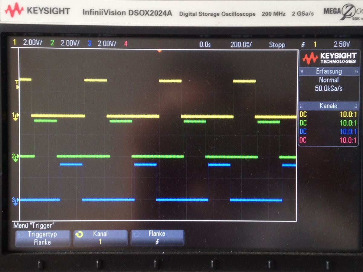

Ich bin also halb so schnell.
Im Interrupt habe ich nur noch den Befehl GPIOA->ODR ^= GPIO_PIN_5;
Woran liegt es?

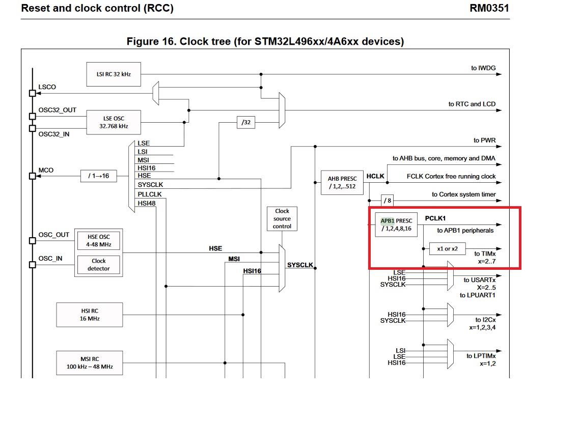

> Woran liegt es?
Was soll das Bild jetzt zeigen? Das der Interrupt nur alle 2us feuert?
Woran hängt denn dein Timer? AHB, APB1, APB2? Wie sind da die Prescaler?
Nicht alle Timer laufen mit HCLK!
Christopher J. schrieb:
>> Woran liegt es?
Ja
Timer 6 hängt an HCLK (APB1), letztendlich am PCLK1
Prescalers sind auf 1, auch AHB (siehe Bilder)
Den Timer Prescaler habe ich auf 0, laut der Rechnung oben.

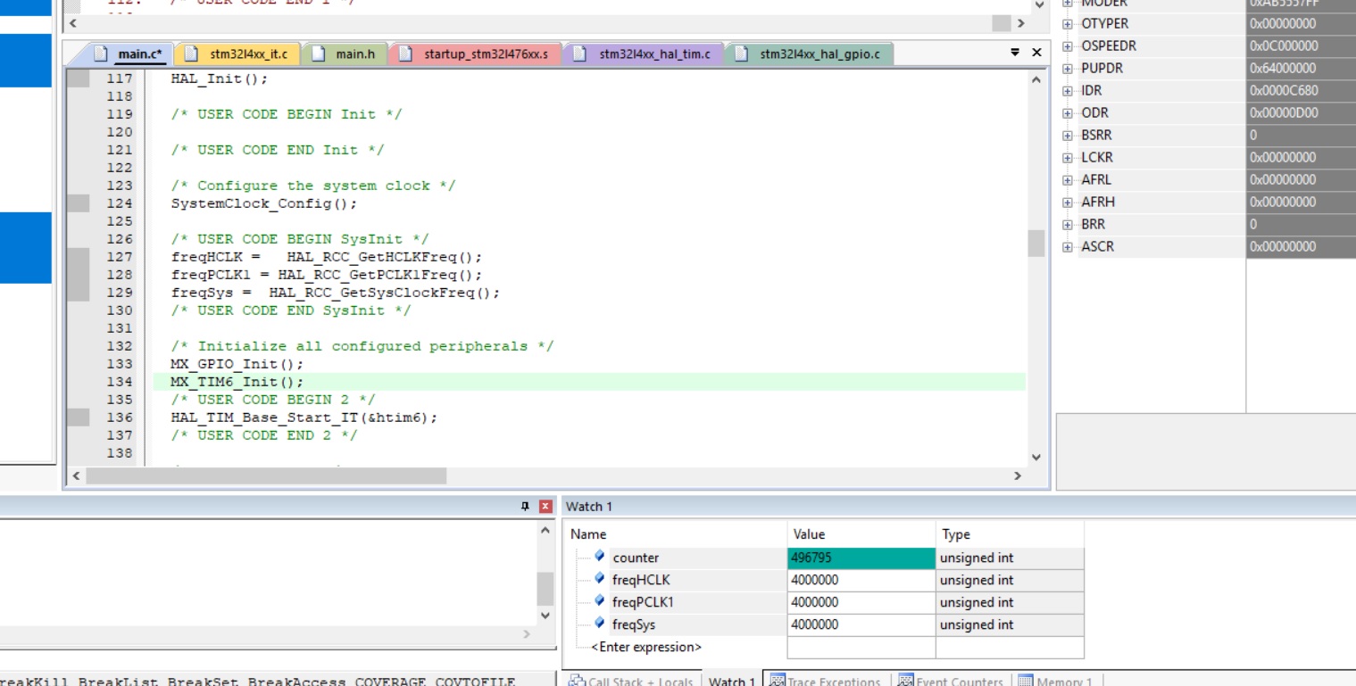

Ich komme mir nun langsam schon echt doof vor.
Jetzt verstehe ich gar nichts mehr.
Die Bilder vom Oszi deuten auf halbe Geschw., nämlich 40 statt 80 MHz.
Aber das Auslesen des PCLK1 sagt mir 4 MHz

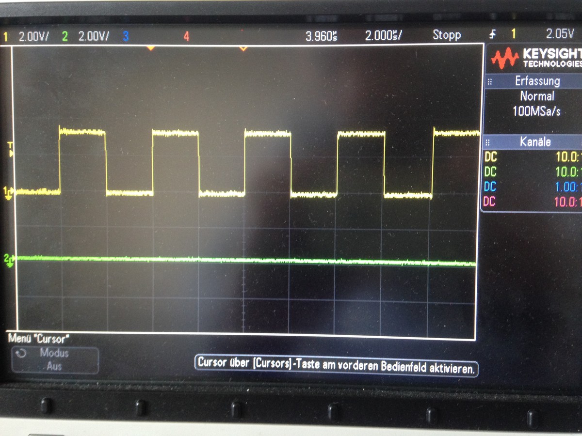

So nun habe ich in der CUBE MX Datei lediglich nur vom HSI auf den
externen Quarz 8MHz eingestellt mit den genau gleichen Einstellungen.
Nun lasse ich das Programm laufen und der PCLK1 wird mir ebenfalls mit 4
000 000 MHz angezeigt in der Software aber das Oszibild zeigt mir nun
statt 2us, 20us an. Also gerade nochmals 10x langsamer.
Das soll nun noch jemand verstehen...
Mit meinem Nucleo habe ich schon öfters gearbeitet.
Die Probleme mit dem Clock hatte ich bisher noch nicht. Ich glaube
langsam, dass die da mit der CubeMx Software etwas verbockt haben.
Was kann ich denn nun machen, ohne das es ein Gebastel ist?

Nein falsch: Ich lese 40us ab. Falsch geschaut.
1/4MHz * Periode 80 = 20us, raus kommen aber 40us
1/4MHz * Periode 4 sollte denmach genau 1us ergeben, raus kommt aber ca.
32.8us
Oh mann...
Ich dreh langsam durch.

von pegel (Gast)
Warum nutzt du nicht einfach den MCO?
Dann stellt sich heraus ob es ein CubeMX Problem ist.
Inzwischen gibt es die neue Version 5.1.0, sollte es daran liegen.

Wenn ich nicht irre, werden Prescaler wie auch Periode Werte -1
angegeben.
Für PWM ein Beispiel von 72MHz auf 1KHz PWM.
Lässt sich auch so in CubeMX eintragen.
Der Breakpoint in deinem Screenshot ist ja auch vor der
SystemClock_Config(), also bevor die PLL konfiguriert wird. So lange
rennt die Kiste mit dem 4MHz MSI.
auch nach dem systemclockinit 4MHz

von pegel (Gast)
Fragender schrieb:
> MCO?
Schau mal in der Clock Configuration in den unteren linken Teil den du
in deinen Bildern immer abgeschnitten hast.
Wird unter RCC aktiviert. PA8 gibt den gewählten Takt aus.

Fragender schrieb:
> htim6.Init.Prescaler = 1;
Da liegt der Hund begraben. Ein Prescaler-Wert von 1 bedeutet effektiv
einen Teiler von 2!
Was du brauchst ist ein PSC-Wert von 0, der teilt nämlich nicht durch
0 (das wäre ja auch übel), sondern durch 1 ;)
Es hilft übrigens ungemein sich (gerade bei den Timern) mal die Register
im Refman anzuschauen. Hier kommen jeden Tag Leute mit ewig viel
generiertem Code und sehen den Wald vor lauter Bäumen nicht.
PS: Das gleiche was für PSC gilt, gilt auch für ARR (in HAL-Sprech
"period"). Ein Wert von 4 bedeutet 0..4, also 5 Takte für eine Periode.

Ja der interrupt kommt und ich schalte ein
beim nächsten interr wieder aus
da muss ich jetzt 1us messen zwischen einer steigenden und einer
fallenden Flanke. messe aber 2us, beim HSI
mit dem HSE dann aber 40 statt 20us
mit gleichen Einstellungen ?

von Stefan F. (Gast)
Gebe mal deine ganzen Prescaler und Multiplikatoren, sowie die Frequenz
des Quarzes in CubeMX ein. Dann schaust du in dem hübschen Diagramm
nach, welche Taktfrequenz am Timer ankommt.
Zeige mal einen Screenshot von dieser Ansicht. Das hilft sicher bei der
Klärung.

Morgen Stefan
Das habe ich schon mindestens 100000 mal gemacht, aber meinetwegen machs
ich nochmals, damit es für jeden nachvollziehbar ist.

Jetzt muss ich nochmals nachfragen.
Ich stelle ein neues CUBEMX file her mit externem Quarz 8MHz und bekomme
dann einen Takt von 48 MHz.
In meinem Programm aber nicht. Die Timerkonfiguration ist aber exakt
gleich.
Woran liegt das?
von pegel (Gast)
Fragender schrieb:
> htim3.Init.Period = 24000;
Bei 48MHz müsste die Led dann 2kHz toggeln, also mit 1kHz blinken.
Tut sie das?

Wenn du das *.ioc File oder wenigstens den versprochenen Screenshot
zeugen würdest, könnten wir uns die vernünftig Sache anschauen.

Aber was mir ja gerade einfällt so nebenbei bevor ich das teste morgen.
Ich habe ja 500us eingestellt und das mit Prescaler 0 und Periode 24000
augerechnet ausgehend von 48MHz.
Also stimmt das ja, wenn ich das mit dem Oszi messe.
Dann frage ich mich aber warum die HAL_GetHCLKFreq etc bei mir 24MHz
liefert und beim neuen file 48MHz. Den Beep Ton führt das Programm mit
dem ext Quarz auch schneller aus mit angeblichen 24 MHz als der interne
CLK mit 48MHz.
Der Beep Ton mit gleich eingestellter PWM 2.4kHz klingt aber gleich und
bleibt unverändert.
Ich kapiers nicht...
Fragender schrieb:
> Ich nehme nicht an, dass du das ioc vom neuen cubemx file
> willst, weil das ja nichts aussagt über das Problem.
Probiere das neue File aus. Ich wollte das funktionierende CubeMX
Projekt mit dem nicht funktionierenden (ohne CubeMX) vergleichen.
> CLK mit 48MHz.
> bleibt unverändert.

Ich habe es raus.
Ich hatte bei meinem Programm zuerst 4MHz Quarz drin und hatte den Code
auch so generiert und danach nicht mehr geändert.
Der Prozessor taktet mit 48MHz, die Software zeigt es aber falsch an,
weil
in der stm32f0xx_hal_conf.h Datei 4MHz steht statt 8MHz
#if !defined  (HSE_VALUE)
  #define HSE_VALUE    ((uint32_t)4000000) /*!< Value of the External oscillator in Hz */
#endif /* HSE_VALUE */
Ich habe es jetzt auf 8000000 geändert und wird nun richtig angezeigt.
