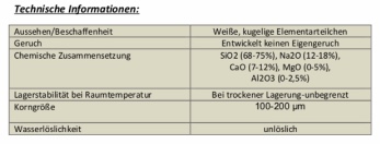

Auf Empfehlung eines Bekannten habe ich mir den Kleber „Schweißnaht aus
der Flasche“ besorgt, es ist ein 2 Komponentenkleber. Das eine Fläschen
enthält Cyanacrylat (scheint ein ganz normaler Sekundenkleber zu sein)
und im anderen befindet sich ein Granulat laut Dateianhang. Der Kleber
hat sich nach 2 Reparaturen zwar schon bezahlt gemacht und hält
tatsächlich was er in der Werbung verspricht, ich empfinde ihn aber
trotzdem als sehr teuer, denkt ihr man findet einen günstigen passenden
Ersatz für das Granulat? Ich hab mal was von Sekundenkleber in
Verbindung mit Backnatron gehört.

René F. schrieb:> Das eine Fläschen enthält Cyanacrylat (scheint> ein ganz normaler Sekundenkleber zu sein) und> im anderen befindet sich ein Granulat laut> Dateianhang.
Woher stammen denn die Angaben?
Und hast Du das mal genau gelesen?
> "Chemische Zusammensetzung: SiO2 [...]"
Okay. SiO2 ist Quarzsand und chemisch weitgehend
inert. Kommt hin.
> "Na2O [...] CaO [...]"
Häh?!
Zum Natriumoxid (Na2O) weiss Wikipädie: "Reagiert
heftig mit Wasser..."
Wieso steht dann weiter unten auf dem Zettel:
"WasserUNlöslich"?
Und CaO ist Branntkalk; der reagiert auch mit Wasser.
In beiden Fällen entstehen die Hydroxide (--> basisch).
> "MgO [...] Al2O3"
Das sind keramische Pulver; die reagieren nicht mit
Wasser und taugen als Füllstoffe.
Bleibt das Mysterium mit den beiden Hydroxidbildnern.

Die Informationen stammen vom Hersteller selbst:
http://hg-klebstoffe.eu/wp-content/uploads/2016/07/Instr2016DE.pdf
Ich bin chemisch nicht bewandert genug um die Funktionsweise des
Granulats zu analysieren, wie gesagt die Liste der Bestandteil liegt
nahe dass es kein reiner Füllstoff ist.

René F. schrieb:> Die Informationen stammen vom Hersteller selbst:
Danke.
So einen Link hatte ich vergeblich gesucht.
> Ich bin chemisch nicht bewandert genug um die> Funktionsweise des Granulats zu analysieren,
Ich auch nicht -- aber die Aussage "Wasserunlöslich"
ist jedenfalls schonmal gelogen.
> wie gesagt die Liste der Bestandteil liegt nahe dass> es kein reiner Füllstoff ist.
Scheint so.
Das basische Milieu scheint ja eine wichtige Rolle zu
spielen.
Hydroxydionen beschleunigen die Reaktion
Na2O und Ca sind stark hygrophil. Offen gelagert verklumpen beide schon
bei geringer Luftfeuchte. Sie binden die Luftfeuchte und reagieren unter
Bildung von Hydroxydionen. So starten und beschleunigen sie das Abbinden
des Klebers.

Och Leute.
Die Sachen die da drin sind, sind vermischt.
Und geschmolzen.
Und geformt.
In kleine Kugeln.
Aus Glas. Stichwort "Kalk-NAtron-Glas"
Das ist ganz normales Füllpulver für Sekundenkleber aus porösen
Glaskugeln.

Jens M. schrieb:> Das ist ganz normales Füllpulver für Sekundenkleber> aus porösen Glaskugeln.
Ahh. Hihi! - Danke. Das kann natürlich sein.
Stellt sich die Frage, ob es denn unbedingt Glas sein
muss, oder ob Quarzmehl genauso funktioniert.

Jens M. schrieb:> Das ist ganz normales Glas, so in etwa das billigste.> Also Inert für die weitaus meisten Chemikalien.
Zumindest unter Normalbedingungen...
Aber definitv. Wenn es einfach nur "Stoffgemisch" der angegebenen
Grunstoffe wäre, also ein reines zusammenkippen der Pulver, dann würde
das überhaupt nicht zur Gefahrstoffeinstufung des Herstellers passen.
Dieser schreib ja: Nicht Kennzeinungspflichtig
Und unter Eigenschaften: Nicht Wasserlöslich.
Würden die Stoffe als reines GEmisch (ggf gepresst) vorliegen wäre dies
Produkt aber "teillöslich" und vor allem "Ätzend" und damit als
Gefahrstoff zu Kennzeichnen!

Carsten S. schrieb:>> Dieser schreib ja: Nicht Kennzeinungspflichtig> Und unter Eigenschaften: Nicht Wasserlöslich.>> Würden die Stoffe als reines GEmisch (ggf gepresst) vorliegen wäre dies> Produkt aber "teillöslich" und vor allem "Ätzend" und damit als> Gefahrstoff zu Kennzeichnen!>
Dann stellt sich die Frage, warum bei der Angabe zur Haltbarkeit
trockene Lagerung vorausgesetzt wird.
Percy N. schrieb:> Dann stellt sich die Frage, warum bei der Angabe zur Haltbarkeit> trockene Lagerung vorausgesetzt wird.
Glasballoons wären hygroskopisch.
Kügelchen - Vorteil, dass sich der Kleber durch die Kapilarwirkung super
verteilt und du nicht eine Pulverschicht bekommst, in der sich der
Sekundenkleber nicht verteilt.
Na2O führt zum vernetzen des Sekundenklebers, damit dieser bei der
Klebermenge überhaupt sinnvoll hart wird.
