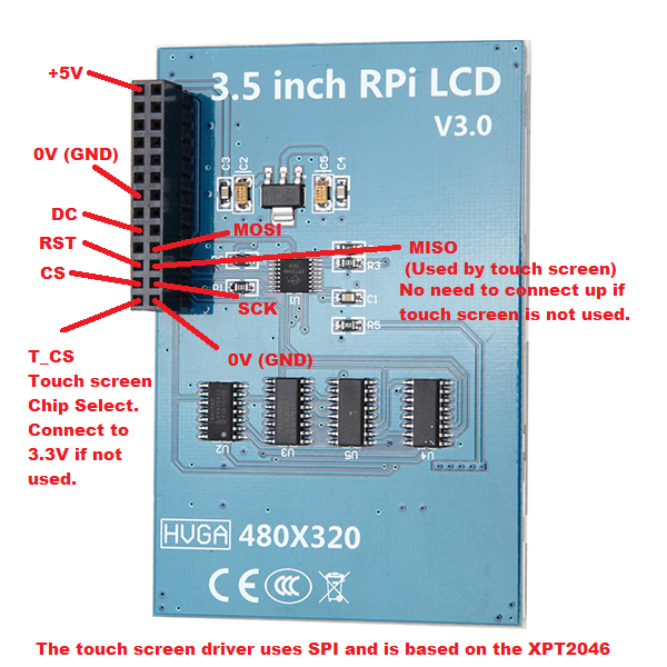

Michael U. schrieb: > 4" habe ich 320x480 mit ILI9486 als SPI laufen Das hört sich sehr interessant an. Displays mit einem halben Zoll weniger mit der gleichen Auflösung gibt es allerdings auch schon für ungefähr 1/3 des Preises auf Ebay - nur leider scheinen die alle kein SPI zu haben oder sie zeigen die Pinbelegung nicht auf den Fotos. Z.b: https://www.ebay.de/itm/3-5-TFT-LCD-Touch-Screen-Modul-320-x-480-SPI-RGB-Display-fur-Raspberry-Pi-B-B/173289763700 Da steht zwar SPI aber was hilft mir das, wenn die Pins nicht beschriftet sind?

Max M. schrieb: > Z.b: > https://www.ebay.de/itm/3-5-TFT-LCD-Touch-Screen-Modul-320-x-480-SPI-RGB-Display-fur-Raspberry-Pi-B-B/173289763700 > > > Da steht zwar SPI aber was hilft mir das, wenn die Pins nicht > beschriftet sind? https://retropie.org.uk/forum/topic/4157/guide-retropie-3-5-inch-rpi-lcd-v3-0-no-brand

Max M. schrieb: > Da steht zwar SPI aber was hilft mir das, wenn die Pins nicht > beschriftet sind? Pippifax ... Das sind doch die Displays für den RaspBerry (direkt zum Drauf- stecken), also diese Belegung sollte landläufig bekannt sein. Natürlich kann mann dieses SPI auch mit anderen Controllern nutzen. Habe es hier gezeigt: Beitrag "Re: STM32 F746zg nucleo und ILI9488 TFT per SPI langsam ?" (entspricht dem weissen Connecor auf dem zweiten Bild)

Hallo, Max M. schrieb: > In der Ebay-Artikelbeschreibung steht dazu nichts. wenn ich zu einem ebay-Artikel auch mit Google keine für mich nötigen Infos finde, suche ich mir einen anderen Anbieter, ein identischen Angebot mit mehr Infos oder kaufe es eben nicht. Erste und wichtige Angabe für mich ist es z.B. bei Displays, welcher Controller verbaut ist. Bei Touch-Displays ob es einen Touchcontroller mit drauf hat und welchen. Selbst an einem RasPi muß man das wissen und den passend einzurichten. Ohne solche Infos geht es dort auch nicht. Ich habe auch ein 4" als RasPi-Version hier in Betrieb, ein wirkliches Problem ist es nicht, die z.B. an AVR oder ESP in Gang zu bekommen, Informationen dazu muß es aber eben geben... Dein ebay-Display hat einen Touchcontroller (sehr wahrscheinlich den XPT2046), außerdem ist wohl die da übliche Hardware für den SPI-Kram mit HC4040/HC4094/HC04 drauf. Damit sollte der Controller ein ILI9486 sein (ohne Garantie...). Unterschied zu den "Arduino" Versionen ist der Steckverbi8nder, der fehlende SD-Card-Slot und das nicht schaltbare Backlight. Und für Deine Bequemlichkeit noch die Pinbelegung des Steckverbinders. Gruß aus Berlin Michael
