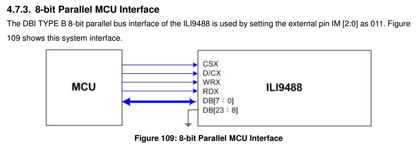

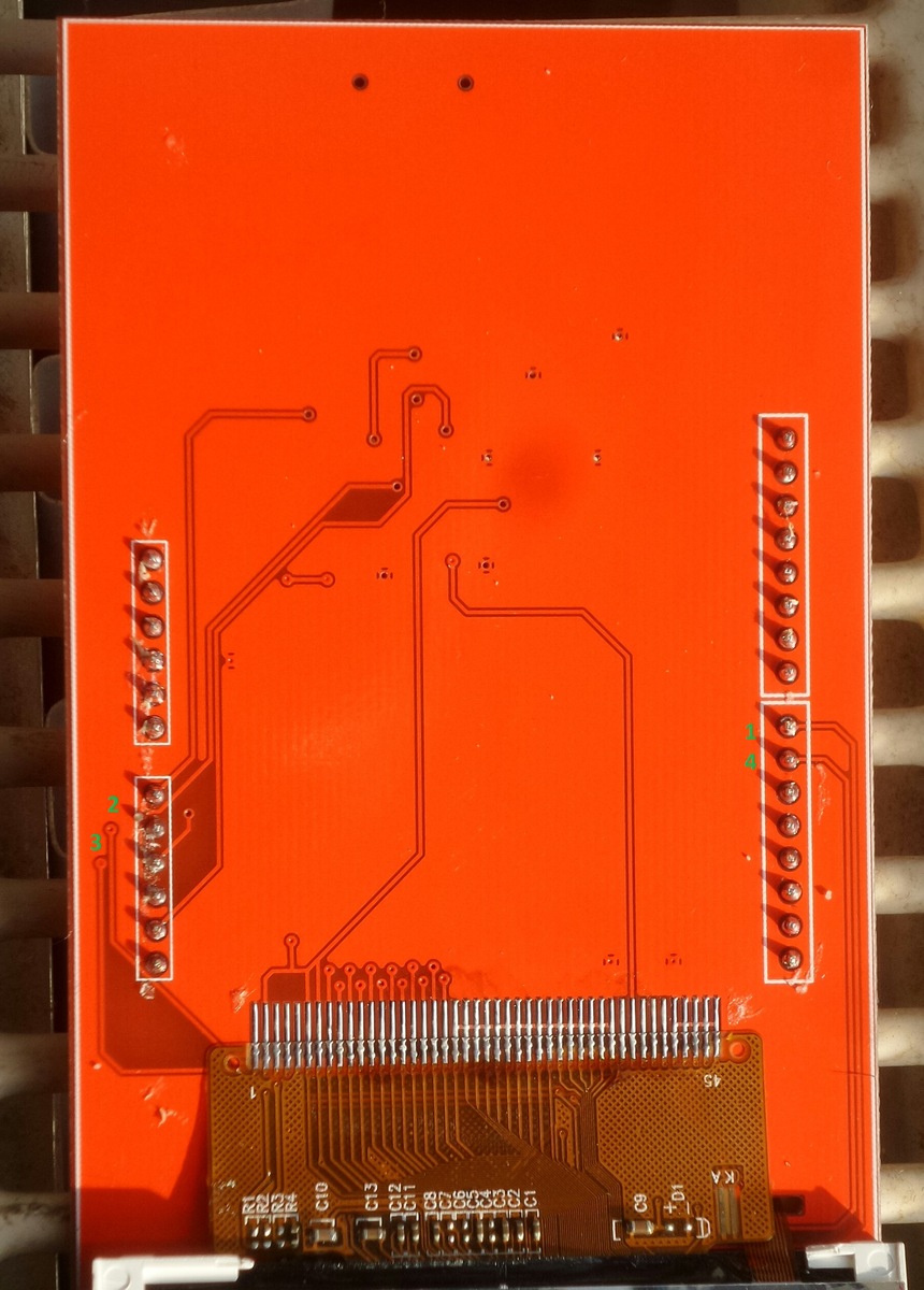

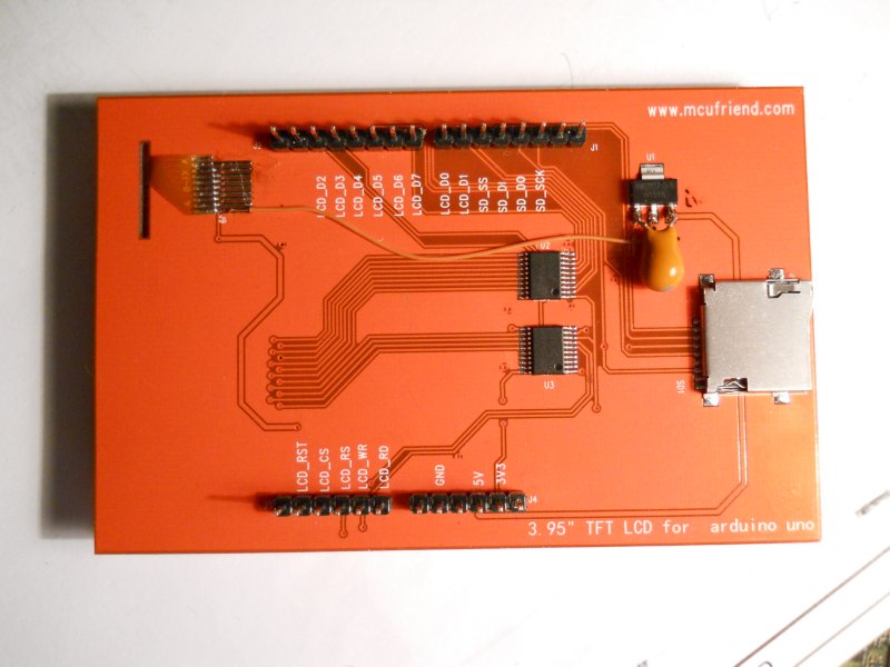

Zur Zeit gibt es für den Arduino Uno ein LCD mit 3.96 inch Diagonale
und 480x320 Auflösung für wenig Geld. Der Display-Controller ist der
ILI9488. Dazu gibt es auch noch den Touchscreen (sehr verlockend, hab
ich noch nicht implementiert). Ach so, ja, das Display hat ein 8 Bit
Interface - einfach toll: verbraucht "nur" 13 Leitungen (8 Daten,
Reset, CS, RS, RD, WR) im Gegensatz zu den 21 eines 16-bittigen.

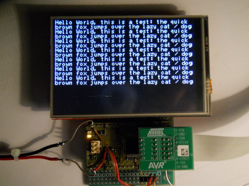

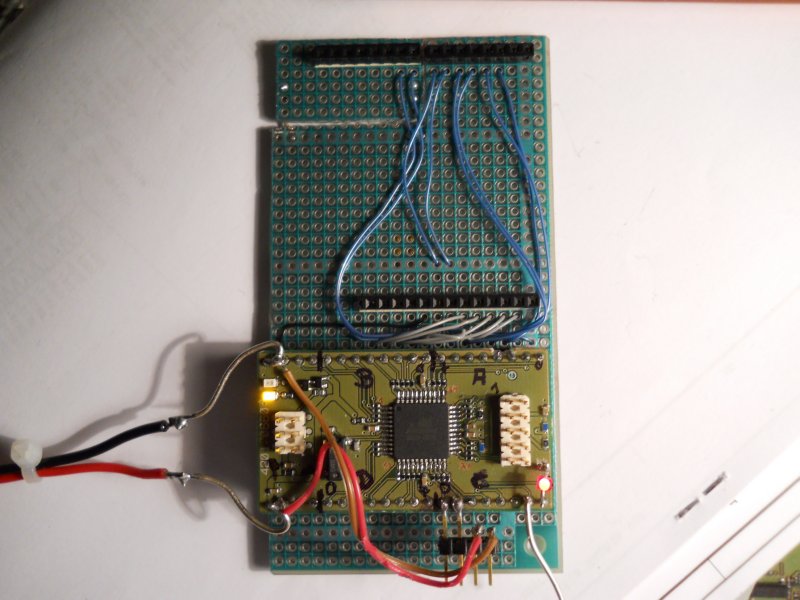

Anbei ein paar Demo Bilder von meiner Implementierungs-Arbeit. Ein
Mega644 betrieben mit 20 MHz auf einer kleinen SMD-Platine steuert
über zwei Ports das Display.
Ich komme damit für den Vorgang des Display Löschens auf nur 90ms Dauer
(480x320 Pixel a 16 Bit). Auch der Aufbau von Text funktioniert mit
diesem 8 Bit Interface erstaunlich schnell - wenn man es richtig macht
Ja gut ...... ich habe ein bisschen optimiert.
Sind also im Mittel schlappe 11.7 Prozessorzyklen pro 16 Bit Pixel.
Bei den Arduino Libs schlafen einem dagegen die Füsse ein ;-)
