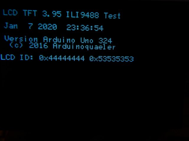

Falls "man" Zwefel hat ob das Display funktioniert, hier
eine kleine Hilfestellung.
Testprogramme für Arduino Uno und Mega und dem 8-Bit ILI9488
(3.5 Zoll  320x480) Display.
von Arduinoquäler (Gast)
Arduinoquäler schrieb:
> Zwefel
--> Zweifel
Anbei noch der Startbildschirm, das Auslesen der Controller ID
funktioniert bei meinem Display nicht. YMMV.
Kurt M. schrieb:
> Ich glaube mein Shield hat einen Defekt,
Genau für solche Fehl-Vermutungen habe ich auch dieses
Testprogramm bereitgestellt.
Beitrag "Re: 320x480 Display an Arduino"
Zu schwierig den ganzen Thread zu lesen, wa?
