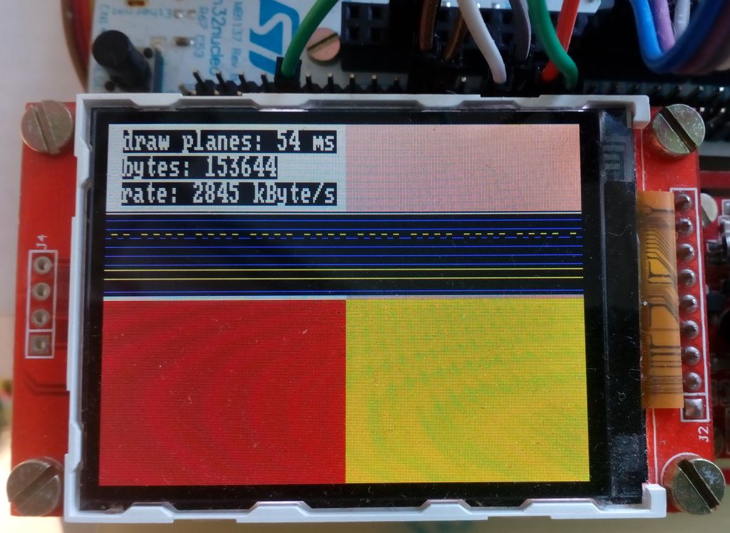

beim f103 0,11 sec für 240x320 - Bildaufbau mit 16bit-Farben. Das kannst
du zum Vergleichen nehmen.
von Markus F. (dr-ice)
Das ist schon mal interressant, ich brauche zur zeit ca. 2 sec. für ein
480x320 TFT bei maximalem Prozessortakt von 209MHz.
Gruß Markus

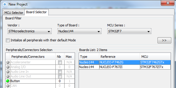

von dasrotemopped (Gast)
So geht DMA mit SPI. Den Rest macht CubeMX.
Danach geht dieser DMA Aufruf problemlos:
HAL_SPI_Transmit_DMA(&ili9488_Spi, zeiger, res_x*2);
Gruß,
dasrotemopped.

Die mit CubeMX generierte Initialisierung sieht etwas anders aus, mal
verglichen ?
Das nucleo-746zg kann man per Mausklick mit aller Onboard Peripherie
auswählen.

Ich habe hier ein ILI9341 mit einer Auflösung von 320x240, betrieben im
16 Bit-Farbmodus.
Dort komme ich auf eine effektive Datenrate von 2,8 MByte/s auf der SPI.
Genutzt wird ein STM32F4 180 MHz, SPI läuft mit 22,5 MHz und natürlich
mit DMA. Wenn DMA läuft kann die CPU sich wieder um andere Dinge
kümmern.

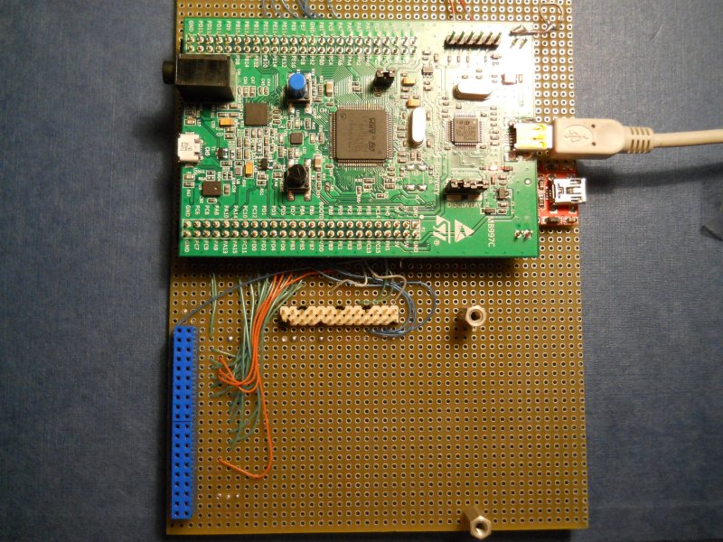

von Arduinoquäler (Gast)
Arduinoquäler schrieb:
> Ich hab schon seit einigen Monaten ein TFT mit ILI9488
> hier herumliegen, es hat 4 inch Diagonale und es hat
> den RaspBerry Connector mit SPI.
So .... jetzt zum feierlichen Sonntag Nachmittag ein bisschen
Übung auf dem STM32F407 (Discovery).
Display Löschen dauert hier 117 msec bei 21.xxx Mhz SPI Clock.
Ergibt etwa 2.62 MByte/sec wenn ich richtig gerechnet habe.
Ach ja: ohne DMA.
Ach ja: ohne HAL, aber mit "Arduinoquäler-Optimierung"
Wenn ich wieder Zeit habe werde ich das Ganze noch mit DMA
machen.
Der auf dem Foto sichtbare blaue Connector ist übrigens für
die 16-Bit Displays (SSD1963, ILI9325, ILI9341...). Da macht
so ein Display noch etwas mehr Freude / Speed. Sogar ohne DMA.
