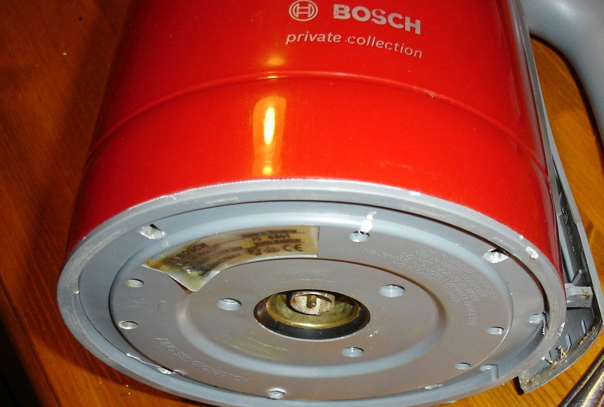

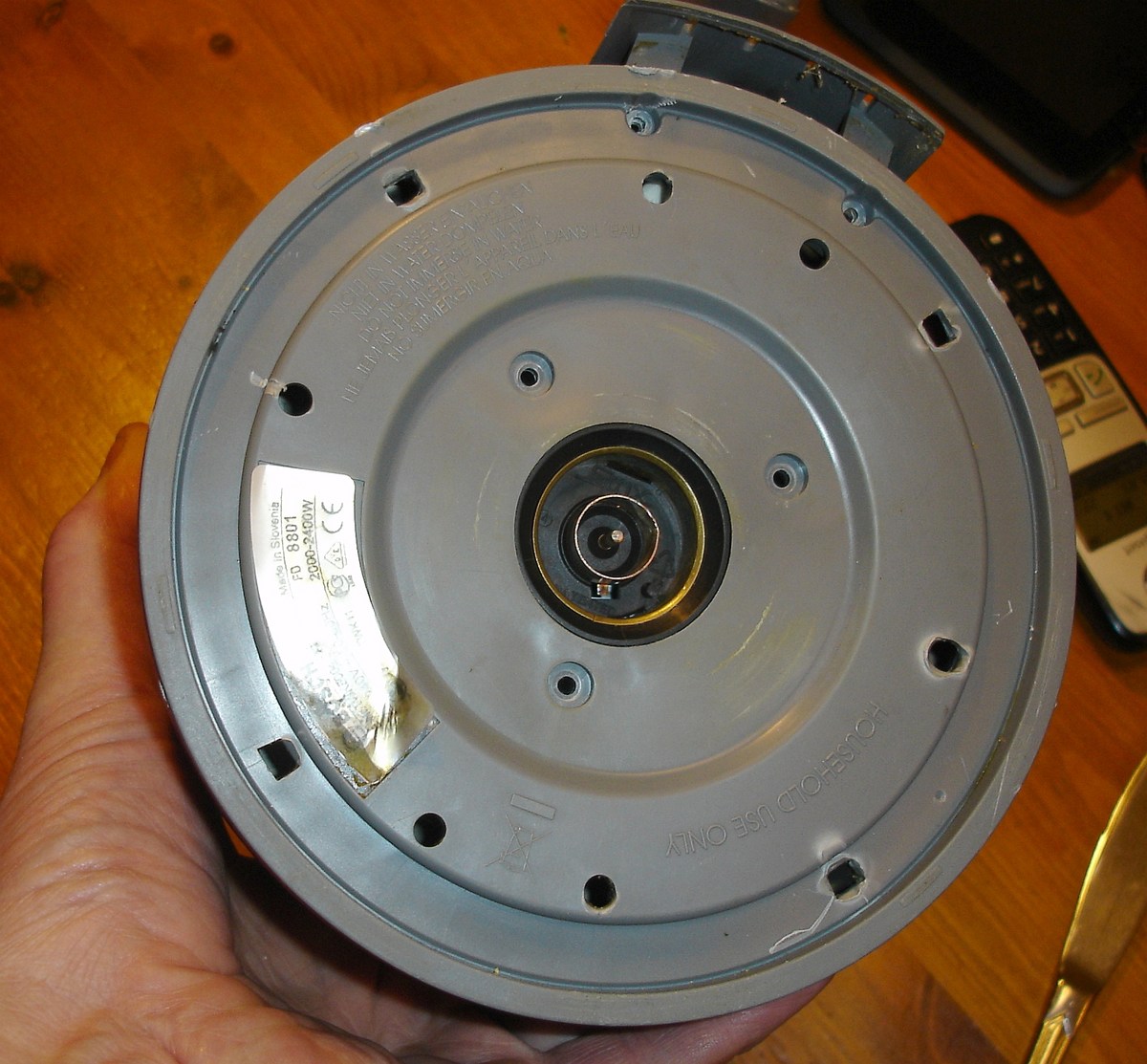

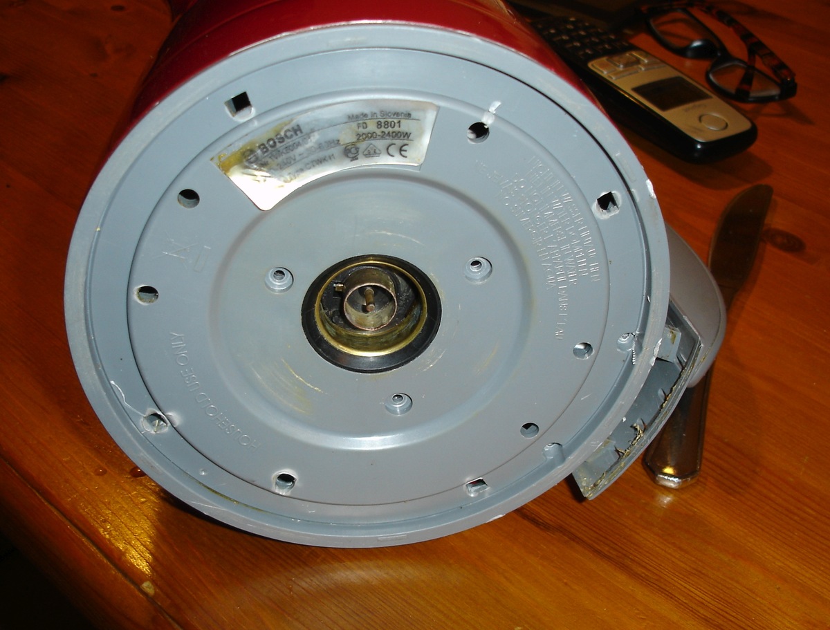

Bosch Wasserkocher; Boden zugeschweißt?
Gast #5755031
Hallo Leute,
bevor ich ne Haftladung an dem Teil anbringe, kann mir ja jemand
erzählen, wie ich den Sch...Boden von dem Mistding runter bekomme. Alle
Schrauben sind weg und trotzdem bombenfest. Verklebt??
Kalli

Umstandskrämer schrieb im Beitrag #5755492:
> Was hätte ihn daran gehindert, die Wendel EINZELN zu prüfen? Wie man in
> den ersten Bildern sehen kann, kommt man dort prima ran.
Ach, wie denn? Aber es stimmt, zwei weitere Fehlermöglichkeiten
habe ich noch übersehen: Die beiden Kontakte im Sockel.
