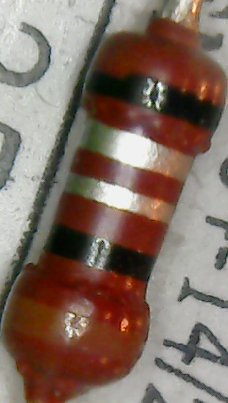

Hallo, kann mir jemand mit diesem Widerstandskode weiterhelfen. "gemessen" habe ich 0Ohm. vielen Dank
#5755112
Wie genau ist dein Messgerät? Ich sehe 1R.
Hallo, Torsten K. schrieb: > Hallo, > kann mir jemand mit diesem Widerstandskode weiterhelfen. > "gemessen" habe ich 0Ohm. 100mOhm, 10% rhf
#5755116
karadur schrieb: > Wie genau ist dein Messgerät? > > Ich sehe 1R. Braucht man diesbzgl. keinen Widerstand leisten. Sehe auch genau einen Widerstand. @Torsten 0,1 Ohm 10%. Null gemessene Ohm passen :) Multiplaktoren ala Silber an zweiter Stelle gibt es nicht.
#5755121
10Rx0,1= 1R Falls das verständlicher ist 10Ohm x 0,1=1Ohm
Danke für die schnellen Antworten. 0.1Ohm ergeben auch Sinn in der Schaltung. Aber wer stellt denn Widerstände mit solcher Kodierung her. 0.1Ohm 10% sollte sw br sw si si sein Wie interpretiert man das vorgefundene: br sw si si sw ?
Oder ist es eigentlich ein 4stelliger Kode: br sw si si: 1 0 0.01x 10% und der letzte sw ist Temperaturgang ?
#5755127
Torsten K. schrieb: > Danke für die schnellen Antworten. > 0.1Ohm ergeben auch Sinn in der Schaltung. > Aber wer stellt denn Widerstände mit solcher Kodierung her. > 0.1Ohm 10% sollte sw br sw si si sein > Wie interpretiert man das vorgefundene: br sw si si sw ? Schwarz an erster Stelle gibt es nicht. Silber oder Gold kann nicht an Stelle zwei vorkommen. br sw si 1 0 geteilt durch 100 Der Wert wird immer mit mindestens zwei Ziffern angeben gefolgt vom Multiplikator gefolgt von Toleranz, was danach kommt ist dem Hersteller überlassen, ausser er gibt an gefertigt nach z.B. Norm DIN IEC60062 dann sollte die Bedeutung auch klar sein, der kann aber auch Herstellen was er will bzw. der Großkunde sich wünscht und der Kringel hat dann eine Bedeutung die sich einem nicht zwingend sofort erschließt da man ja nicht weis welcher Widerstandstyp das ganz genau ist....
#5755134
Torsten K. schrieb: > und der letzte sw ist Temperaturgang ? Sicherungswiderstand
karadur schrieb: > 10Rx0,1= 1R > > Falls das verständlicher ist 10Ohm x 0,1=1Ohm Also braun/schwarz/silber...
Hallo, Mani W. schrieb: > karadur schrieb: >> 10Rx0,1= 1R >> >> Falls das verständlicher ist 10Ohm x 0,1=1Ohm > > Also braun/schwarz/silber... Nein, das wäre "braun/schwarz/gold" rhf

Aus dem Datenblatt von Vishay/BCC: "The nominal resistance and tolerance are marked on the resistor using colored bands in accordance with IEC 60062, marking codes for resistors and capacitors. An additional black color band is applied to differentiate the PR02-FS from standard PR02 product."
#5755184
Munteres rumraten ... Mani W. schrieb: > karadur schrieb: >> 10Rx0,1= 1R >> >> Falls das verständlicher ist 10Ohm x 0,1=1Ohm > > Also braun/schwarz/silber... 0.1 als Multiplikator ist immer noch gold (S.7 IEC 60062) https://www.sis.se/api/document/preview/8021442/ Guckst du hier online calculator: http://www.calculino.com/de/elektronik/ohmscher-widerstand_rechner.html
Torsten K. schrieb: > 0.1Ohm 10% sollte sw br sw si si sein > Wie interpretiert man das vorgefundene: br sw si si sw ? Nein. Nur die vorderen 4 Ringe sind der Widerstandsfarbcode. Der letzte schwarze Ring kann alles mögliche bezeichnen, von Spannungsfestigkeit über Temperaturabhängigkeit oder Ausfallwahrscheinlichkeit bis eben in diesem Fall daß es ein Sicherungswiderstand ist. http://www.dse-faq.elektronik-kompendium.de/dse-faq.htm#F.13.2

Michael B. schrieb: > Nein. > > Nur die vorderen 4 Ringe sind der Widerstandsfarbcode. > > Der letzte schwarze Ring kann alles mögliche bezeichnen, > von Spannungsfestigkeit über Temperaturabhängigkeit oder > Ausfallwahrscheinlichkeit bis eben in diesem Fall daß es > ein Sicherungswiderstand ist. Hi, ein Bild sagt mehr als tausend Worte. Man weiß nur nicht, ob von rechts oder links abgelesen werden soll. Und- wie oben schon gesagt, ob es ein (normaler) Widerstand ist, oder Ind. ciao gustav
#5756754

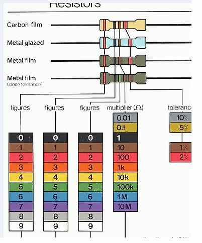

Karl B. schrieb: > Man weiß nur nicht, ob von rechts oder links abgelesen werden soll. Doch, denn eine "0", also Schwarz, am Anfang gibt es nicht.
Hallo, Karl B. schrieb: > Hi, > ein Bild sagt mehr als tausend Worte. Stimmt! > Man weiß nur nicht, ob von rechts oder links abgelesen werden soll. Doch, weiß man (zumindest in diesem Fall): Da es keinen Sinn ergibt, wenn man mit einen schwarzen Ring anfängt (also einer Null), kann die Reihenfolge nur braun-schwarz-silber-silber-schwarz sein. von rechts: braun -> 1 schwarz -> 0 silber -> * 0,01 silber -> 10% schwarz -> ? ---> 100 mOhm, 10% von links: schwarz -> 0 silber -> * 0,01 silber -> * 0,01 schwarz -> 0 braun -> 1 ---> was soll das sein? > Und- wie oben schon gesagt, ob es ein (normaler) Widerstand ist, oder > Ind. Dafür gibt es L(CR)-Meßgeräte. rhf
#5756805
Karl B. schrieb: > ein Bild sagt mehr als tausend Worte Blöd nur, wenn es das falsche Bild ist, ohne Erklärung des schwarzen Rings.
MaWin schrieb: > Blöd nur, wenn es das falsche Bild ist, ohne Erklärung des schwarzen > Rings. Roland F. schrieb: > schwarz -> ? Michael B. schrieb: > ...Ausfallwahrscheinlichkeit bis eben in diesem Fall daß es > ein Sicherungswiderstand ist. vielleicht. ciao gustav

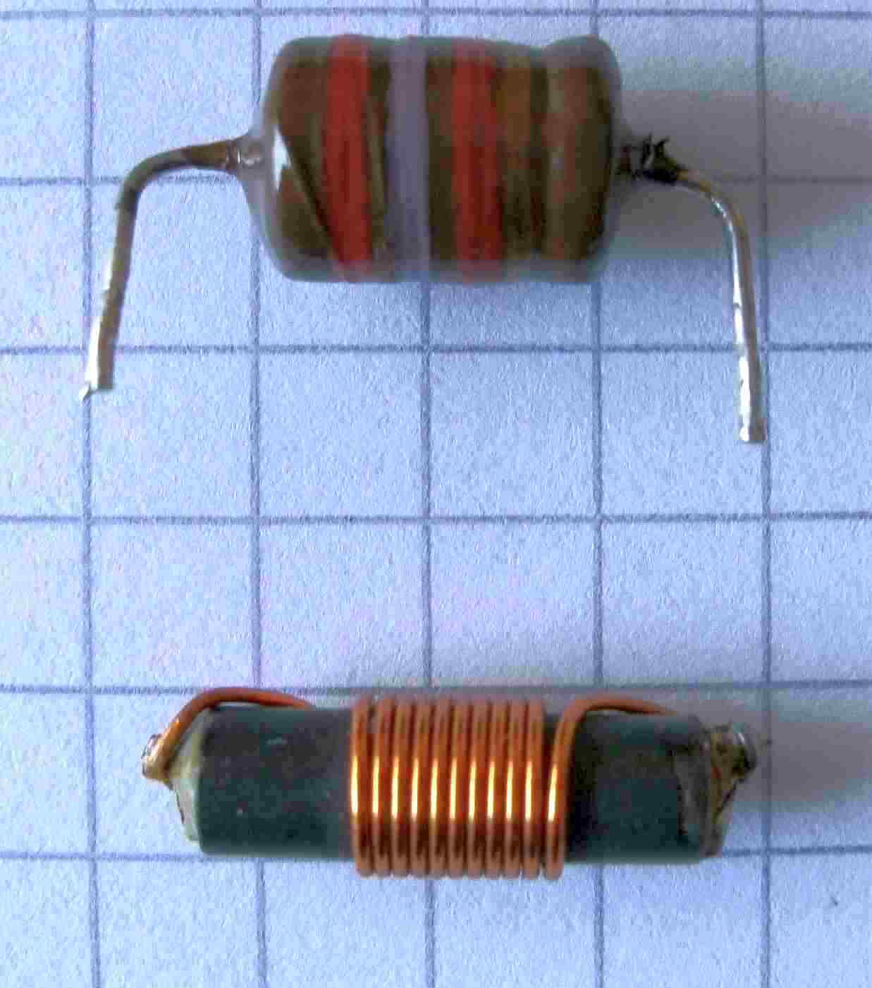

Hier werden zwei verschiedene Kennzeichnungsarten von Induktivitäten beschrieben. Eine davon ist von Siemens. Auf der Abbildung sieht man bei der Siemensvariante auch die Kappen. https://www.funkamateur.de/bauelemente.html?file=tl_files/downloads/bauelementeinfo/L_Kennz.pdf
#5757207
Andreas M. schrieb: > Hier werden zwei verschiedene Kennzeichnungsarten von Induktivitäten > beschrieben. Eine davon ist von Siemens. > > Auf der Abbildung sieht man bei der Siemensvariante auch die Kappen. > > https://www.funkamateur.de/bauelemente.html?file=tl_files/downloads/bauelementeinfo/L_Kennz.pdf Das ist ist eine stilisierte Abbildung. Wie viele Ringe hätte ein Siemenscode? VIER. ---

Hi, noch ein Bildchen. OK, hier sieht man die Wickelenden deutlich. Insofern fällt die Wahl nicht schwer, welches Bauteil das ist oben. ciao gustav

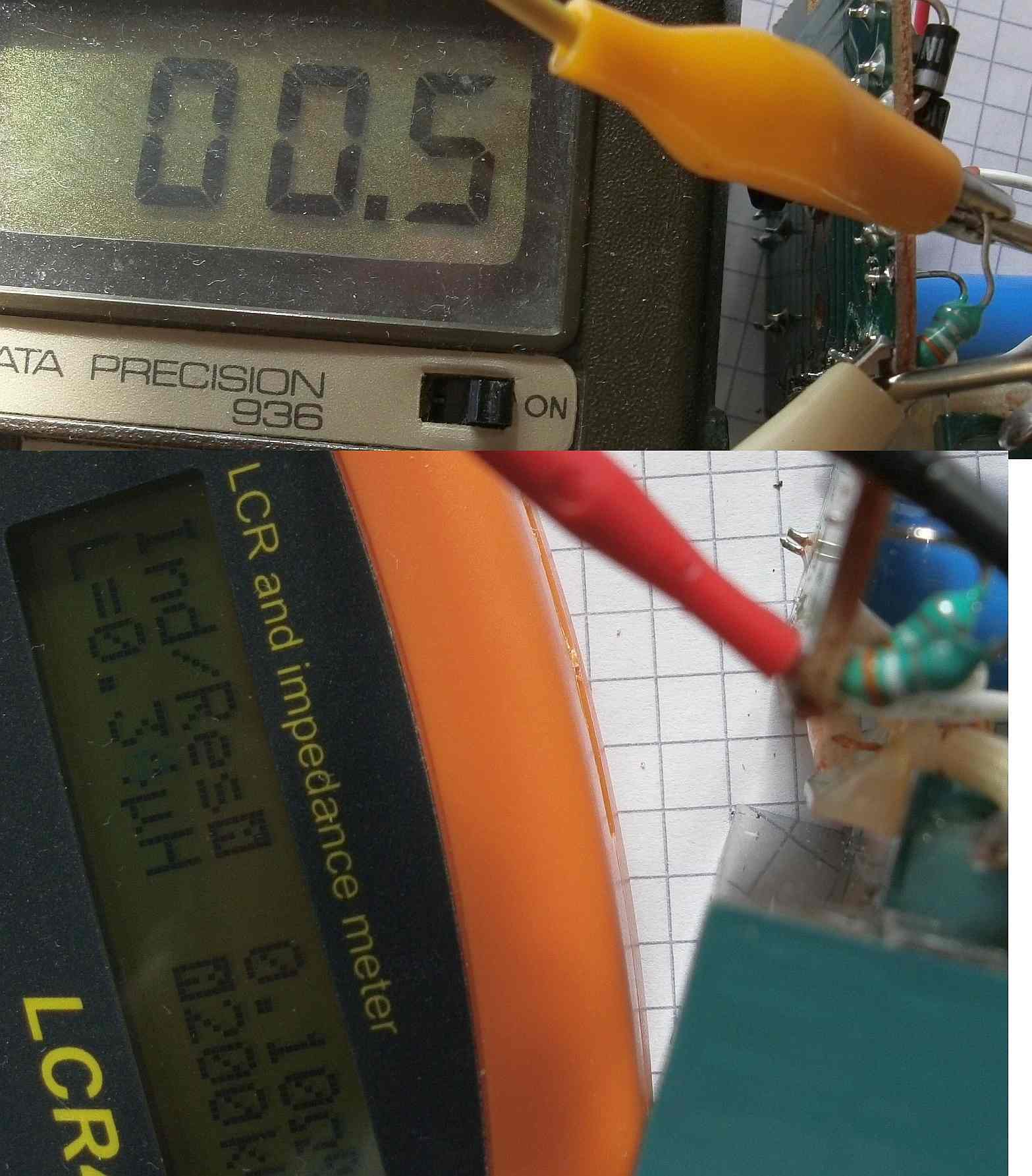

Hi, hab jetzt auch so ein Problem, ob es Widerstand oder Induktivität ist. Das kann aber das Schaltbild besser entscheiden. Denn was sollen so niederohmige "Widerstände" mit einem nachgeschalteten 0,1 µF Kerko sonst sein, als eine "Funkentsörung" eben mit Drosseln. Farbcode orange weiß silber silber. 0,39 µH kommen da schon hin. Siehe Bildchen. ciao gustav
#5762373
Karl B. schrieb: > Siehe Bildchen. Ja, das sind eindeutig Drosseln.
Karl B. schrieb: > hab jetzt auch so ein Problem, ob es Widerstand oder Induktivität ist. Diese Bauform ist klar eine Spule. http://www.pchub.com/uph-inductor-inductor-color-loop-axial-lead-14w-01uh-al0307-r10k-p77780
hinz schrieb: > Ja, das sind eindeutig Drosseln. Michael B. schrieb: > Diese Bauform ist klar eine Spule. Danke Euch beiden! ciao gustav
