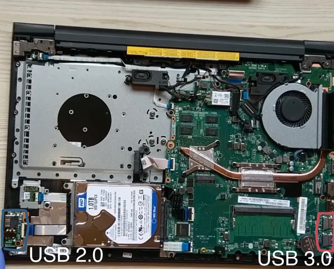

wie der Titel es bereits sagt, bin ich auf der rätselhaften suche warum
der USB 2.0 Port am Laptop nicht mehr geht.
Ich habe einen Lenovo V310 Kaptop mit Windows 10 Home. Der Laptop hat
insgesamt 2x USB 3.0 links und 1x USB 2.0 rechts
Als Betriebssystem habe ich Windows 10 Home laufen.
Bis gestern gingen noch alles USB Ports. Ich habe an dem jetzt defekten
2.0 eine Funkmaus dongle. Gestern hatte ich auf eine externe Festplatte
Ubuntu 18.04 Desktop installiert. Und seit dem habe ich keine Funktion
mehr auf dem 2.0 Port. Also weder in Linux, noch auf Windows. USB 3.0
funktioniert nach wie vor ohne Aussetzer
Ich bin echt ratlos. Ich suche schon den ganzen Tag im Intervet nach
einer Lösung, aber anscheinend bin ich der einzige der so ein Problem
hat.
Hat jemand eine Idee wie ich den USB Port wieder ans laufen bekomme?

Evtl. hat sich auch eine Loetstelle am USB 2.0 Port "verabschiedet" oder
beim einstecken der Platte hat sich einer der 4 Pins des Ports verbogen?
Mit einer optischen Maus kann man schon mal ganz gut testen, ob die
Power_Pins es noch tun, wenn da die LED unten an der Maus
leuchtet....oder USB-Stick mit LED.
Bei laufemdem Linux und dem Befehl "dmesg -w" kann man auch mal was an
den USB 2.0 Port stecken und schauen, ob Linux das ueberhaupt
mitbekommt...

Teste eine normale Maus (also keine Funkmaus etc die spezielle Treiber
benoetigen)im BIOS.Wenn sie dort schon nicht funktioniert,hast Du ein
Hardwareproblem.Sollte die Maus aber im BIOS ansprechbar sein,checke im
Geraetemanager unter Windows10 ob Ausrufe - oder Fragezeichen sichtbar
sind.
Wenn ja,hilft eventuell eine Wiederherstellung eines ein paar Tage altes
zurueckliegendes Backups.
Du kannst bei erkennbaren Problemen im Geraetemanager auch mal den
Treiber entfernen und Windows eine neue Hardwaresuche durchfuehren
lassen.
