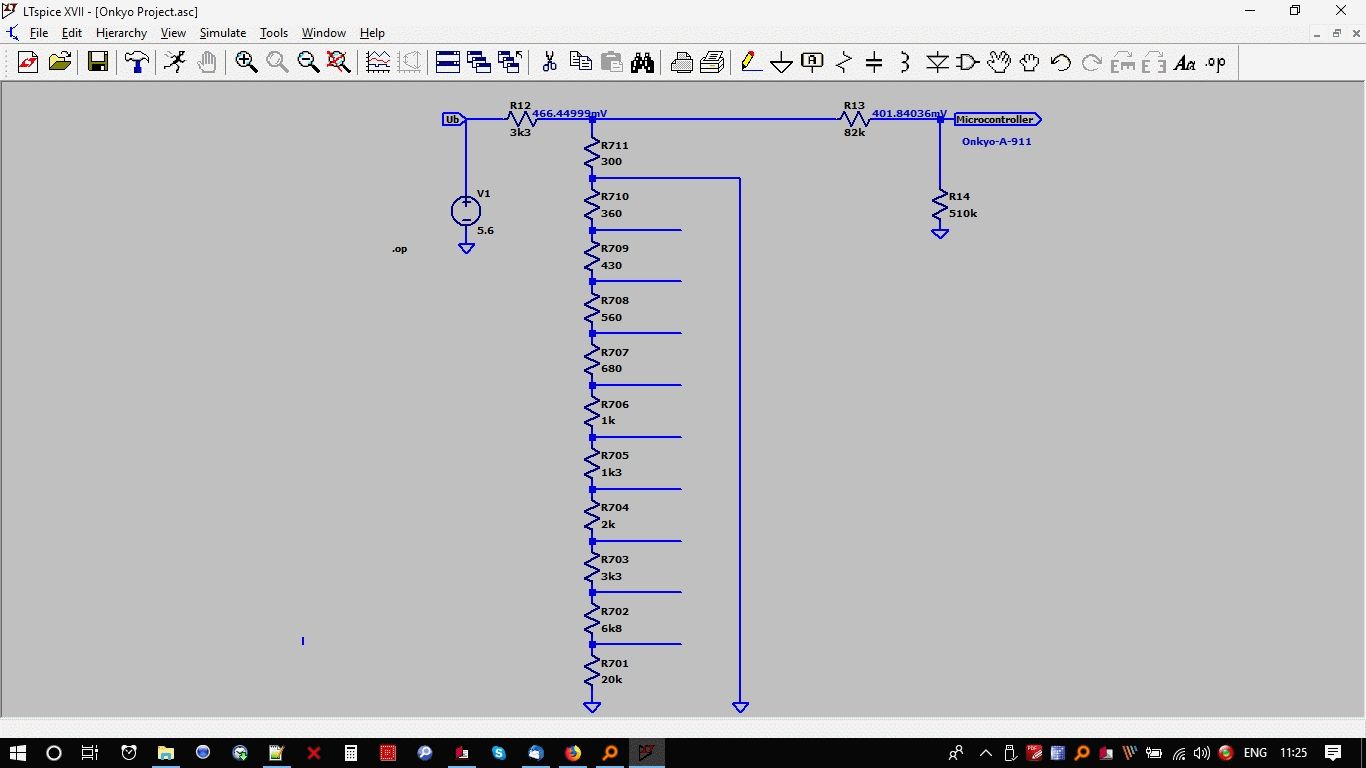

Im Anhang ist eine Gif-Animation von der Funktionsweise eines
Eingangswahlschalter von einem Onkyo-Verstaerker.Die
Spannungsdifferenzenn von einem Schritt zum naechsten liegen bei 0.4V
Bei der Simulation ist mir ein kleiner Fehler unterlaufen: R701 liegt
nicht auf Masse - spielt aber keine Rolle,da es keinen Einfluss auf die
Spannungswerte hat.
Bin zur Zeit dabei 4 dieser Verstaerker auf Vordermann zu bringen.Sie
haben alle das gleiche Problem:Der Eingangswahlschalter "spinnt" -
scheint bei dem Verstaerker ein generelles Problem zu sein,wenn man sich
so auf den Foren umsieht.Die meisten auf diesen Foren haben in der Regel
wenig bis gar kein Wissen wie so etwas funktioniert und beackern den
Drehschalter mit Feilen und tonnenweise injiziertem Oel-Fett-Gemisch.Na
dann......
