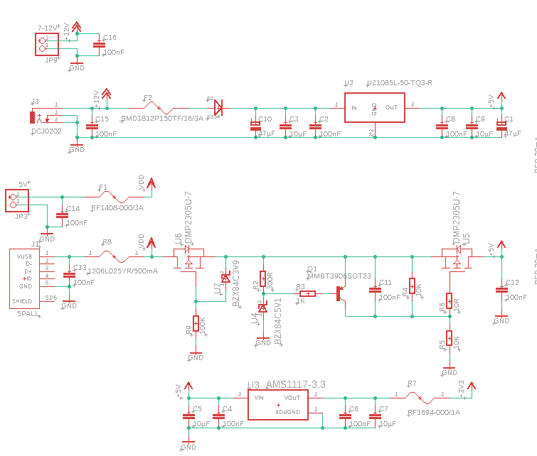

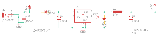

normalerweise benutze ich fertige Entwicklungsboards, aber mir ein
Erweiterungsboard designen mit 7-12V, 5V und USB Anschluss für die
Spannungsversorgung.
Hinter den 5V Anschluss hab ich eine Überspannungsschutzschaltung
gepackt.
Meine frage ist jetzt, ob ihr noch einen Fehler seht, weil ich sonst die
Leiterplatte in China produzieren lassen würde und das nen ziemlicher
Aufwand wäre die neu zu bestellen.
Vielen Dank im Vorraus

Die Diode nach U2 wird die 5V auf 4,3V senken denke ich. Welche
Kondensatoren bei U2 und U3 wirklich benötigt werden, solltest du im
Datenblatt fündig werden.
Bzgl. den uF-Boliden: Faustregel: 1000uF pro 1A.
C3 und C9 betrachte ich als überflüssig - bzw. wahlweise die Elkos je
nach Anwendung, genauso D3. 100nF auf beiden Seiten kann nie schaden.

von Philipp W. (mrwohlmuth)
Wenn die USB Versorgung mit 5V kommt, werden nach der Diode weniger
Spannung stehen. Es werden dann am Ausgang keine 5V mehr zu schaffen
sein.
Ich würde die 5V eventuell einfach durchschleifen.
Du solltest sie mit einem niederohmigen PMOSFET verpolschützen und damit
am besten auch gleich eine Strombegrenzung realisieren.
Wenn die Versorgung von einem Computer kommt, kann dir ein Kurzschluss
der USB Versorgung (oder dahinter an den 3.3V) am Computer Schaden
anrichten. Die sind angeblich nicht kurzschlussfest (bis 500mA)
Du könntest auch eine Sicherung oder eine selfresetting fuse verwenden.
Die unterbrechen den Kontakt wenn sie heiß werden und stellen ihn wieder
her, wenn sie abkühlen.
Von den Kondensatoren sehe ich kein Problem. Die 5V sind eh stabil vom
USB. Und du hast sie nochmal mit 10u und 2x100nF stabilisiert.
Bei der anderen Versorgung finde ich 2x 47u eher sogar etwas viel, aber
zuviel schadet hier in dem Ausmaß ja nicht.
Eventuell könntest du an den Eingängen noch 100nF als ESD Schutz
spendieren.
LG,
Mr. W

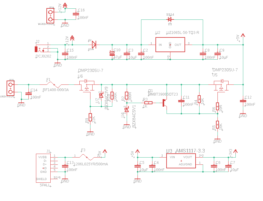

von Leon B. (magischerrauch)
Danke für die Hinweise! Hier meine neue Schaltung:

Was willst Du mit der Schaltung eigentlich erreichen? Grob drei Viertel
der Bauteile scheinen vollkommen überflüssig.
F1, F2, R8 um je nach Anschluss eine passende Überstromschaltung zu
erzielen.
R7 gegen zu hohe Last über U3
C13-16 als ESD Schutz
D2, U6, U7 und R9 zum Schutz vor Verpolung
Schaltung um U4 um vor zu hoher Spannung an JP3 zu schützen
Und dann die Spannungswandler
Ich denke das wird funktionieren.
Ich würde noch einen Widerstand parallel zu U7 geben, um das Gate zu
entladen. So um die 100k. Und R9 etwas verkleinern, so 22k, damit dir
genügend Vgs übrig bleibt.
Wenn die USB vom PC versorgt wird und der bei 500mA wirklich Schäden
nehmen kann, würde ich etwas Sicherheitsabstand halten und 3-400mA
Sicherung verwenden.
Aber bei den 500mA bzw den Konsequenzen bin ich mir nicht 100% sicher.
Wenn es dir kritisch erscheint recherchiere es ggf. nochmal kurz nach.
von MaWin (Gast)
Bei deinem Namenslabelverhau nicht klar zu erkennen, aber
geschlussfolgert möchtest du die +5V aus dem 1085 und die +5V aus USB
verbinden.
Was passiert, wenn die 12V anliegen und/oder USB eingesteckte ist
und/oder der PC aus dem USB kommt ein oder ausgeschaltet ist ?
Warum ein LowDrop Regler wenn du 6.3V zu verbraten hast ?
Warum eine Sicherung wenn elektronisch der Strom begrenzt ist ?
Meiner Meinung nach eine reine Angstschaltung weil man sich - zurecht -
nicht im klaren ist was der Bauteilverhau eigenglich unter
Extremsituationen macht.
Guter Punkt
Der Anschluss soll nur maximal 12V unterstützen
Also R7 und F2 weglassen?

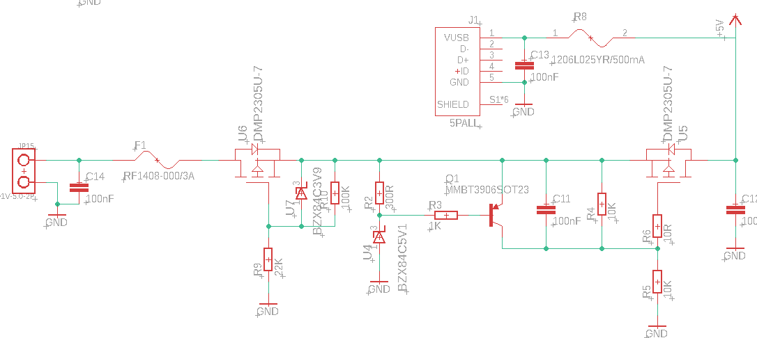

Wie wäre es so?

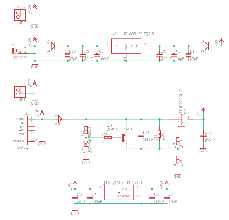

Hier nochmal meine Aktuelle Version:
Die Spannungsregler schalten bei Kurzschluss ab, daher sind die 2
Sicherungen weg und zum Schutz wenn 12V nicht angeschlossen werden eine
Verpolschutz Diode über den 5V Spannungsregler
Wenn 12V Anliegen und gleichzeitig die USB angesteckt sind und der PC
ausgeschaltet ist, ist immer noch unklar was passiert.
Ich bin davon ausgegangen, dass du die 5V auch am Ausgang willst.
Wenn dem so ist, musst du vermutlich von außen sicherstellen dass nicht
beides verbunden ist.
Wenn du die 5V nicht brauchst, kannst du schon die Diode in der 5V
Versorgung haben, dann bleiben dir ja noch die 1V für den Linearregler.
Bezüglich den 6.5V am ersten IC, hier musst du halt schauen dass du die
Wärme weg bekommst. Je nachdem wie viel Strom du brauchst.

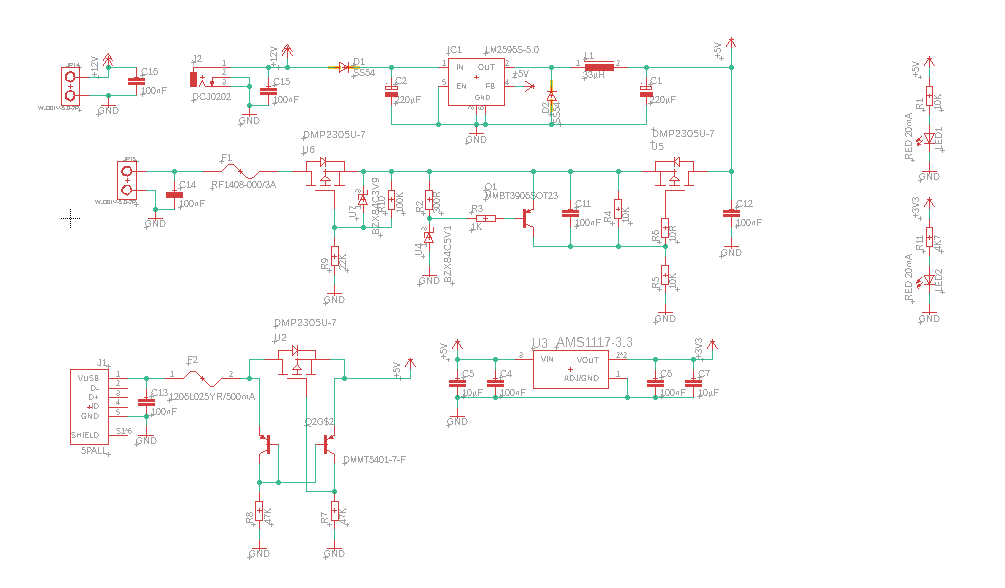

Bei der jetzigen Schaltung würden ja entweder 5V am USB Anschluss
anliegen oder die 5V kommen von dem USB Anschluss.
Alle Anschlüsse sind ja Eingänge. Wäre es schlimm für den PC, wenn 5V
von außen anliegen?
Die Hauptaufgabe der Schaltung ist es 5V und 3V auszugeben mit
verschiedenen Möglichkeiten als Spannungsversorgung. Daher brauche ich
die 5V.
Also im Moment habe nur eine 50x50mm GND Fläche um die Wärme zu
verteilen. Was würde man wohl benötigen um die 21 Watt im Worst Case weg
zu kriegen?
Oder doch besser nen LM2596S?

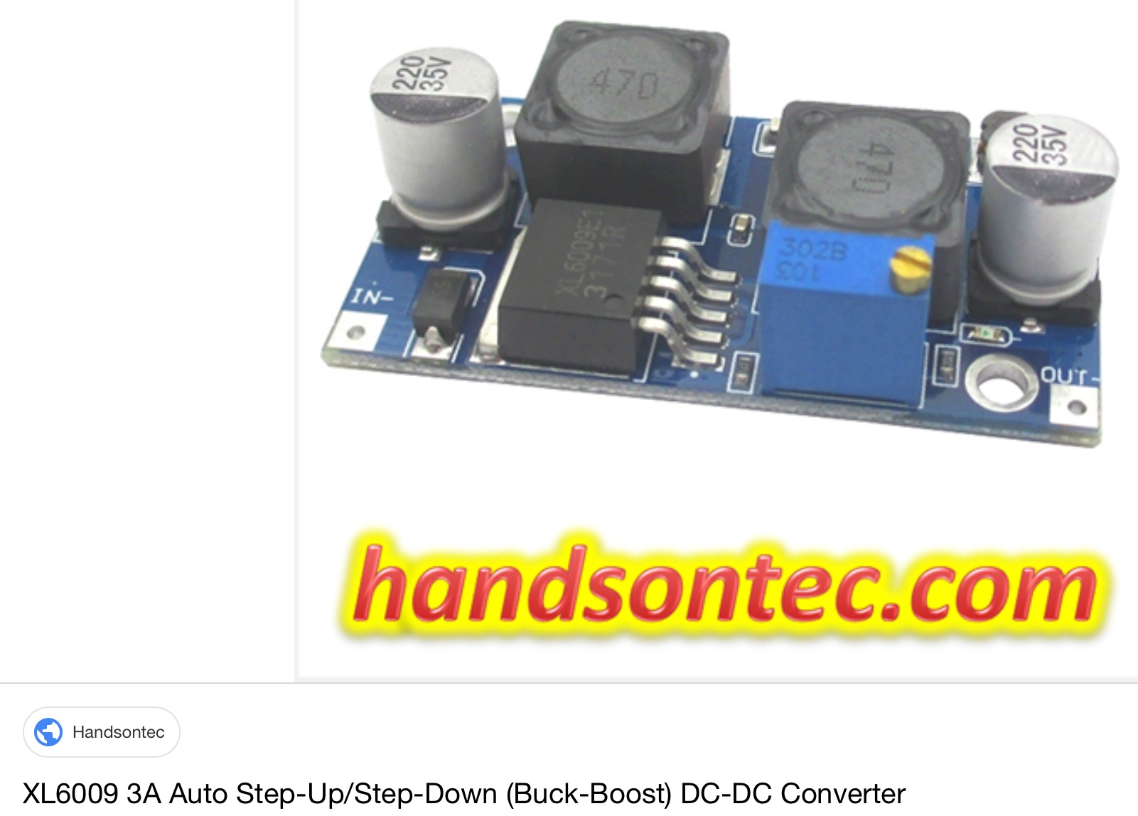

Viele Module mit XL6009 sind typisch chinesisch billigst. Ich frage mich
nur, wie die aus einem reinen Boost einen Buck Boost machen. Kann doch
nur SEPIC sein ? Nachteilig daran wäre aber der prinipiell schlechtere
Wirkungsgrad im Buck-Betrieb.
Naja ich meine schlimmer als mein Linearregler geht ja bestimmt nicht?
von Willi S. (ws1955)
Leon B. schrieb:
Das stimmt! Auch ohne die weiteren Vorzüge wären es sagenhafte 3 Watt
pro Volt über 5Vout.
Das Bild ist stellvertretend für Dutzende Anbieter, die teilweise auch
völlig falsch beschreiben. Zum Beispiel bei Amazon per prime kaufbar zu
3.79€, aber der Anbieter redet nur von Step-Up. Es ist aber exakt das
Modul wie Bild. Geben tut es das Ding, man muss nur noch den geeigneten
Verkäufer finden...

Schätzungsweise 70-80%, was heutzutage relativ schlecht ist. Mit
modernen IC sind auch % möglich. Man muss schon erkennen, dass an die 3
Watt Wärme von diesen Low-Cost Mini-Modülchen eine Kühlung brauchen!

Das ziemlich sparsame Datenblatt sagt SEPIC und enthält einen
Schaltungsvorschlag.

Die Idee mit XL6009 muss man leider wieder vergessen, weil das Ding erst
ab mindestens 5V arbeitet und an sich ist auch das sehr kritisch, für
einen brauchbaren Wirkungsgrad und volle Leistungsfähigkeit sollten es
wahrscheinlich mndestens 8V sein, eher 10V. Damit ist die Sache sowohl
beim USBVin wie auch AUXVin "gegessen"!
Recht gut geeignet wäre der LTC3780. Module von Alibaba und Co gibt es
schon ab 12.75€, wobei auch 25€ nicht zu teuer sind und die Qualität
besser sein dürfte. Aber Vorsicht: Bis auf Exoten, die man gar nicht
kaufen kann, habe ich nur Module gesehen für die Anwendung als
PV-Laderegler und wegen der dafür obligatorischen Diode am Eingang
arbeiten auch diese Module erst ab 5V! Der LTC3780 an sich fängt ab 4V
an.
Nun braucht es ja bei meiner obigen Idee ohnehin Dioden am Eingang, nur
eben ausgesuchte Schottky-Typen mit möglichst wenig Uf, was aber bei
3-5A am Eingang ein Problem wird. Ich bin ja zuerst nur von max 500mA
ausgegangen. Nun gut, die Diode auf dem Modul ließe sich ja einfach
überbrücken. Ob diese chinesischen Module überhaupt was taugen, ist
fraglich, weil man die verwendeten Mosfet Typen nicht identifizieren
kann und keine Datenblätter findet. Dabei geht es eben um Vmin, Ugs,
tr/tf, RDS_ON bei nur 7V etc. Und: Die Sache mit nur einer Lipo-Zelle
muss man auch bestenfalls mit LTC3780 vergessen.

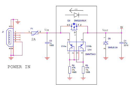

Also meine Idee war jetzt: 7-35V LM2596, 5V so lassen (ohne Step Up) und
hinter den USB Anschluss diese Schaltung. Diese habe ich auf dem
Breadboard (mit den Bauteilen, die ich gerade zu Hand hatte) getestet
und wenn von außen 5V anliegen konnte ich 0,5V am USB Anschluss messen.
Dagegen vom USB Anschluss aus gibt es nur 0,05V Spannungsabfall.
> Breadboard getestet und wenn von außen 5V anliegen konnte ich 0,5V am
> USB Anschluss messen. Dagegen vom USB Anschluss aus gibt es nur 0,05V
> Spannungsabfall.

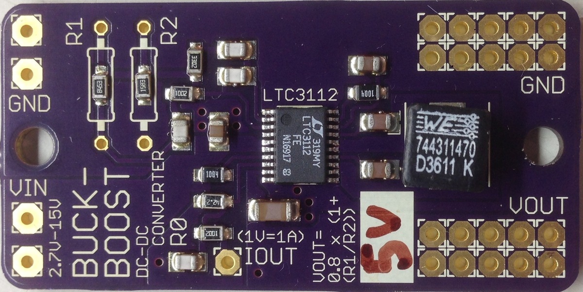

Ja, diese Schaltung fasziniert mich auch immer wieder. Ich habe aber
keine Erfahrung damit.
Falls doch noch Boost/Buck interessant:
Momentaner Favorit ist der LTC3112
Bei den Stromangaben muss man genauer hinschauen, die 2A sind nur so
eine Hausnummer. Es kommt auf die Umstände an, ob das Ding nur 0.8 oder
bis zu 4A liefern kann. Bei USB 4.5V wären es 2A, mit Power Supply ab
5.5V wären es 3A und sogar 4A ab 7V. Auch mit nur einer Li-Ion-Zelle
erreicht man 2A, wenn man von Vout zu Vcc eine Diode schaltet (siehe
Datenblatt).
An Silizium gibt es nur den IC, alles andere nur R/C.
www.jmillerid.com
Eagle sch/brd gibt es zum Runterladen.
Solche Mini-Platinchen (wie auch mit LM2596 etc) schauen zwar sexy aus,
aber für die volle Leistung braucht es zusätzlich Kühlkörper.
