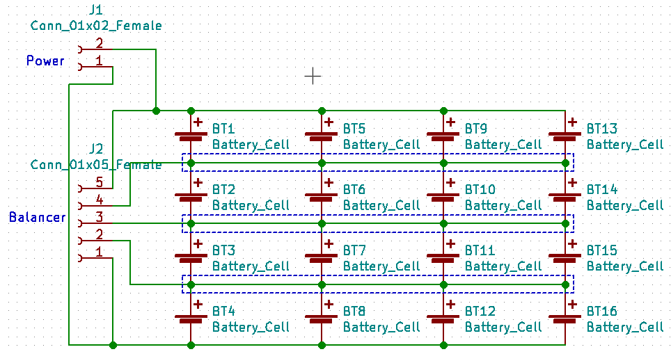

gedanklich hänge ich gerade fest.
In der angehangenden Schaltung geht es um die Ströme in den horizontalen
Verbindungen in den blau gestrichelten Bereichen.
Bei den vertikalen ist es mir klar: ca.  I = Iges/4.
Durch den Balancer Steckverbinder geht nur der Balancerstrom, das ist
mir auch klar.
Aber durch die horizontalen Verbindungen der Battery können ja auch noch
verschiede Ströme auf Grund leicht unterschiedlicher Kennlinien fließen.
Wie hoch sind solche Ströme, bzw. wie stark sollten die Leitungen sein
im vergleich zu den Vertikalenverbindungen.
Eigentlich scheint es mir simple, aber es macht nicht klick.
Ich schwnake zwischen zwei Lösungen:
1. der Strom ist deutlich kleiner als in der Hauptzuleitungen, also
irgend was 0.5mm²
2. Wenn ein Zelle kurzfristig minimal mehr Spannung liefert fließt doch
kurz ein hoher Strom lieber ein bischen mehr.
Was würdet ihr schätzen wie viel % von Iges fließt über diese Strecken
oder
ist es wirklich nur der Balancerstrom.
Viele Grüße
Scyte
Gast #5755930
Üblicherweise sind die blau umrandeten Verbindungen mit dem selben
Nickelband verschweißt wie die anderen Verbindungen auch. Oder es werden
Sicherungen für diese Verbindungen genutzt.
Was hast du vor? Dir einen eigenen Akkupack bauen? Dann hast du
eigentlich auch nur die Wahl zwischen diesen beiden Möglichkeiten.
Möglich ist ein Strom von 0A bis zum max. Kurzschlussstrom von 3 Zellen.
Also u.U. einige hundert Ampere.

Worst Case ist viel höher, wenn beim Zusammenlöten der Schaltung die
paralleln Zellen unterschiedliche Ladepegel haben. Dann liegt nur der
niedrige Innenwiderstand in Serie...
Gast #5757524
Klar, eine ziemlich volle LiFePo-Zelle hat 3,4V und eine ziemlich leere
3,2V, da fließen dann höllische Ausgleichsströme, wenn die zusammen
gelötet werden.

Ich meine nicht beim zusammenschalten, da kann man erstens auf ein Level
laden und dann mal ein paar Stunden mit Widerstand verbinden.
Es geht mir mehr um den reinen Lade-/Endladebetrieb.
Sicherungen machen Sinn, wenn eine Zelle auf Kurzschluss macht, das ist
aber denke ich nicht besonders häufig, wenn die Zellen weder Überlastet
nioch über/unterladen werden, oder?
