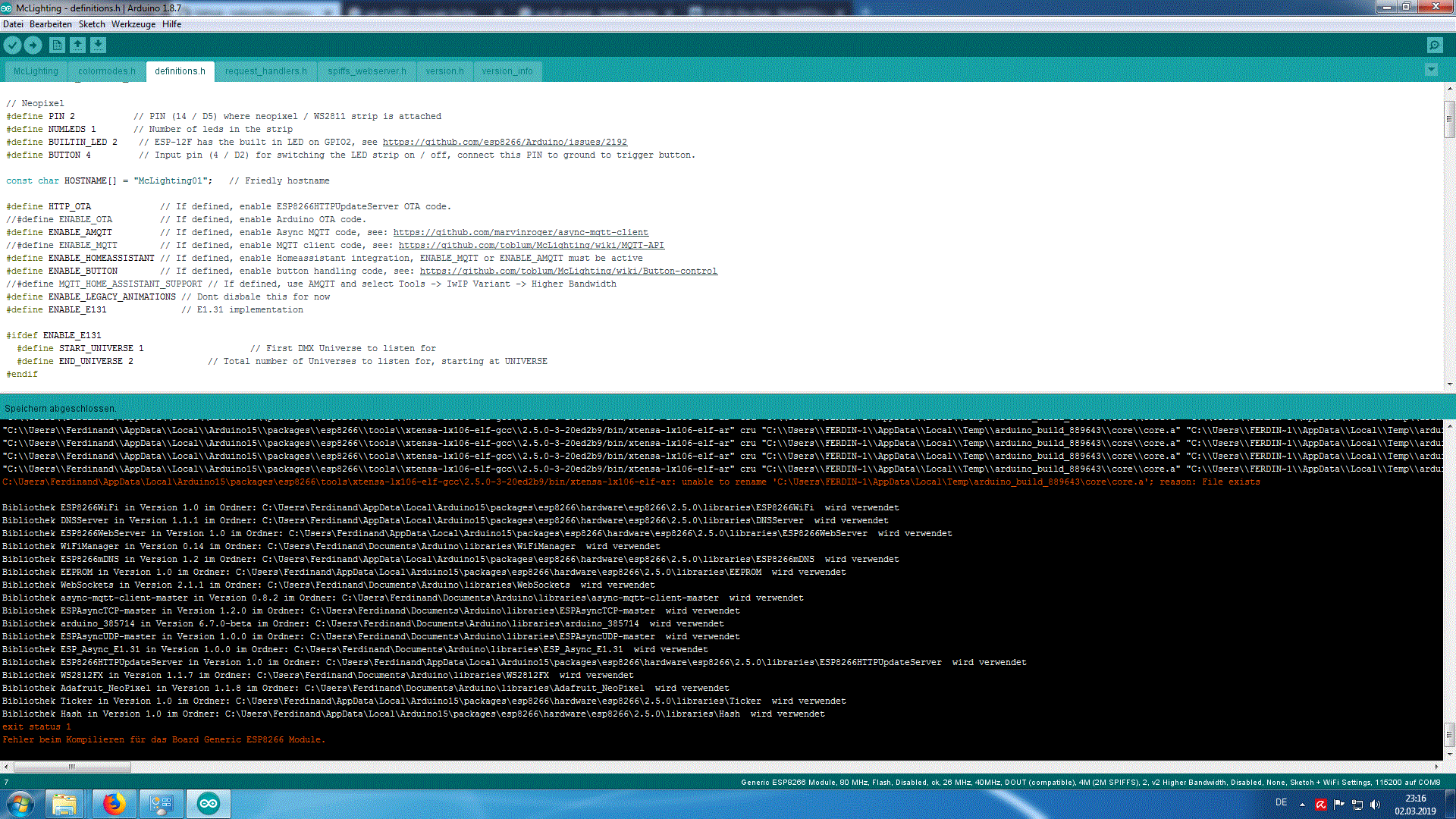

Hallo ich sitze schon seit Tagen an einem Problem, und zwar möchte ich
das McLighting V2 auf einen esp-01 mit 4MB flachen nutzen und bekomme
aber eine Fehler Meldung
ich habe nur eine RGB die ich über Mosfets und einen ws2811 über ein pin
ansteuern möchte.
die Fehlermeldung ist
C:\Users\Ferdinand\AppData\Local\Arduino15\packages\esp8266\tools\xtensa
-lx106-elf-gcc\2.5.0-3-20ed2b9/bin/xtensa-lx106-elf-ar:  unable to
rename
'C:\Users\FERDIN~1\AppData\Local\Temp\arduino_build_889643\core\core.a';
reason: File exists

da liegt eine "platformio.ini" bei, damit könntest du dir alle
Abhängigkeiten automatisch installieren/updaten lassen.
und kannst gleichzeitig die $%&#!§ Arduino-IDE durch Atom oder Visual
Studio Code von Microsoft ersetzen.

Dein Fehler sieht ein bisschen so aus, als wenn du entweder nicht genug
Rechte hast (ggf. mal als Admin ausführen) oder der Virenscanner haut
dazwischen wenn die temporären Files erstellt werden (also mal temporär
deaktivieren oder den Temp-Ordner Whitelisten).

F. H. schrieb:
> ok mit dem Atom und NodeMCU leuft es jetzt aber mit dem ESP-01 noch
> nicht kann keine Seite Upload, kommt nur das:
Du musst noch den SPIFFS inhalt hochladen (data-Verzeichnis). In der
Arduino IDE geht das über Werkzeuge => ES8266 Sketch Data Uploader in
Platform IO geht das über Terminal => Task ausführen => PlatformIO :
Upload File System Image.
