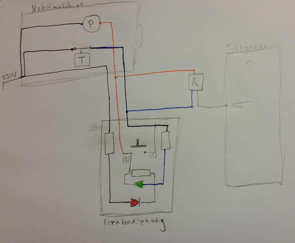

Ich hab mal versucht einen einfachen, laienhaften Schaltplan des Aufbaus
zu zeichnen. Auf die Rückseite vom Taster kann man schlecht gucken,
daher bin ich mir dort mit den Leitungen nicht so sicher. Erscheint das
soweit logisch?
Und brauche ich noch extra Bauteil für die Und-Verknüpfung?
Es wird sicher reichen, parallel zum Taster die Kontakte des Zeitrelais
zu schalten. (C und NO)
Du willst übrigens gar keine UND Schaltung, sondern eine ODER Schaltung.
Der Nebel soll kommen, wenn du den Taster an der Maschine drückst oder
der Kontakt vom Blinkgeber kommt.

Stimmt, an dieser Stelle benötige quasi ich eine Oder-Schaltung. Wenn
der Befehl vom Taktgeber kommt, soll dieser allerdings nur
weitergereicht werden, wenn die Maschine auch bereit ist, hier wäre doch
dann eine UND-Schaltung nötig, oder?

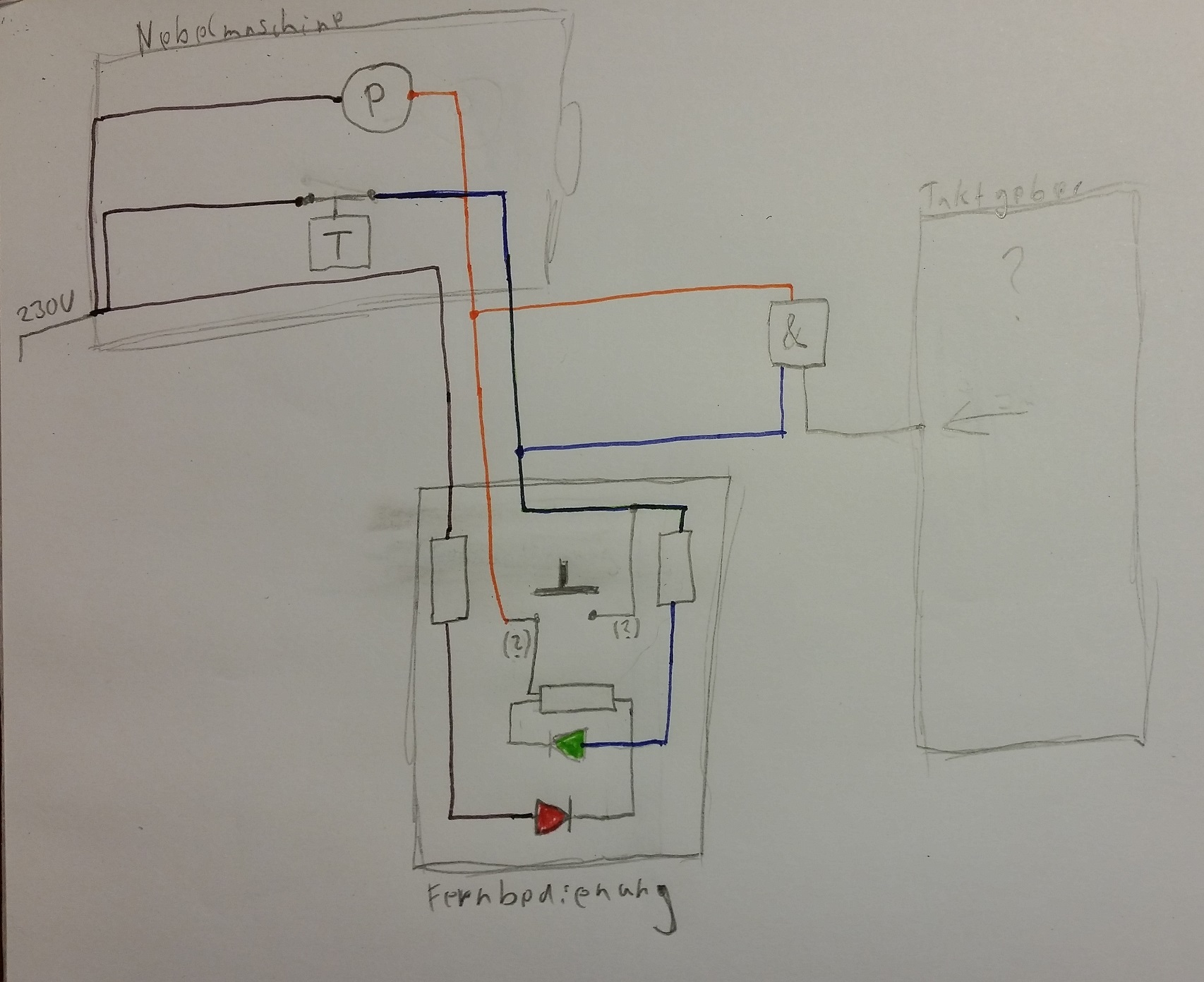

P.S. Hab den Schaltplan nochmal angehängt, weil der aus irgendeinem
Grund gedreht wurde.
(Firma: matzetronics)
Du kannst doch auch den Taster am Gerät nur drücken, wenn die Maschine
bereit ist?
In diesem Fall könntest du auch den Zeitgeber von der Spannung nach dem
Thermoschalter speisen, also von den beiden Punkten, die ich dir mal
markiert habe.
Miss das nochmal nach, aber da sollte erst Spannung anliegen (Vorsicht,
230V!), wenn die Kiste grün zeigt.
