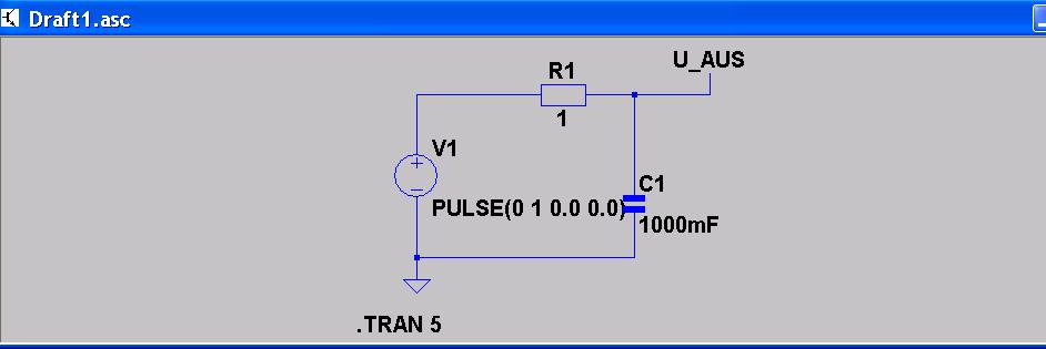

Hallo, folgendes Anfängerproblem. Ich möchte eine total simple Schaltung
simulieren, aber ich sehe den Wald wohl nicht vor lauter Bäumen. Die
Spannungsquelle soll eine konstante Spannung von 12V liefern. Und dann
folgt ein RC-Glied, dessen Spannungsverlauf ich abhängig von der Zeit
(!) darstellen möchte. Also nix mit Sweep oder sonstwas, nicht die
Ausgangsspannung in Abhängigkeit von der Eingangsspannung. Und ich komme
einfach nicht drauf, wie ich das hingebastelt bekomme. Danke vorab!
Gast #5756326
Spannungsquelle (voltage) einfügen und ein RC-Glied danach. GND dran und
fertig.
Wahrscheinlich willst du aber keine wirkliche Gleichspannungsquelle,
sondern eine Step-funktion. Die kannst du aber auch mit dem
voltage-Element simulieren.

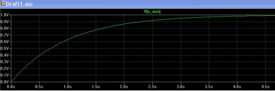

Ich hab's jetzt selbst rausgetüftelt. Mein Fehler war, ewig
rumzuschauen, statt den Transient zu benutzen. Die meisten
Einsteiger-Seiten, die ich gefunden habe, haben eben gleich mit wilden
AC-Sweeps und ähnlichem auf die Schaltung zu feuern. mit .tran a b c d
startup bin ich jetzt zufrieden.
