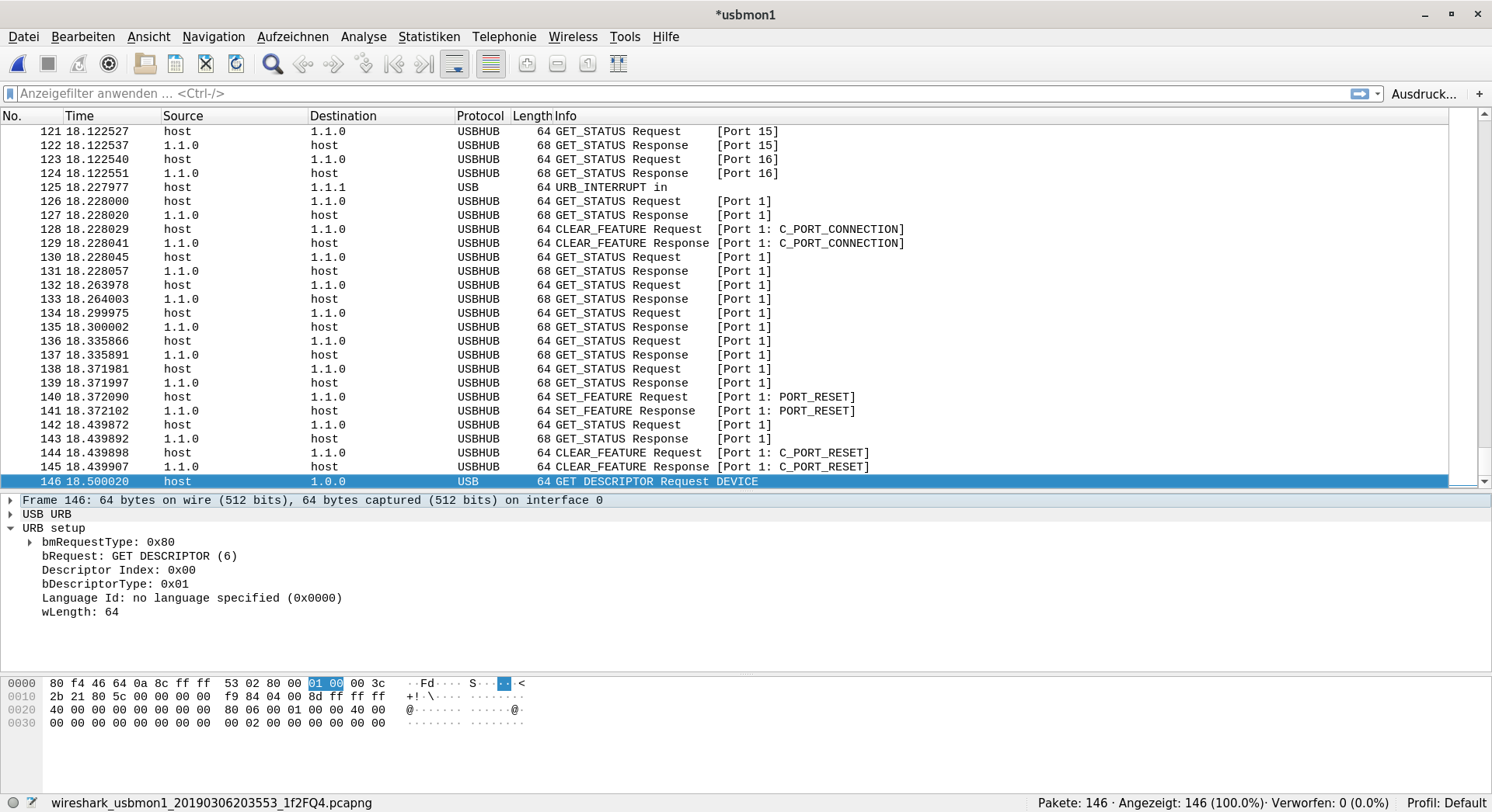

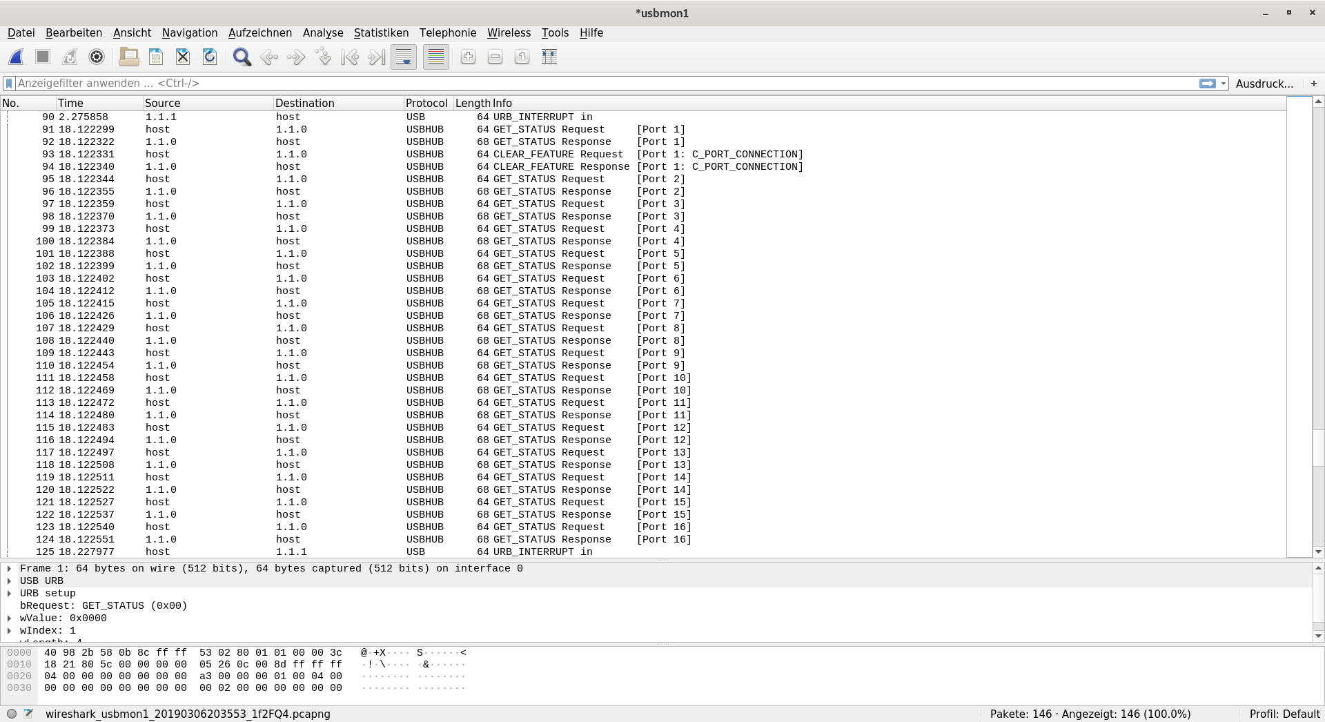

Ich habe den Quelltext und ein Protokoll von Wireshark angehängt, weil
ich mal gelesen habe, dass dies helfen könnte. Den Inhalt des Protokolls
kann ich mangels Know-How aber nicht verstehen.

Soweit ich dem Wireshark Trace entnehme, antwortet der µC jedoch nicht
auf den GET DESCRIPTOR Request.
