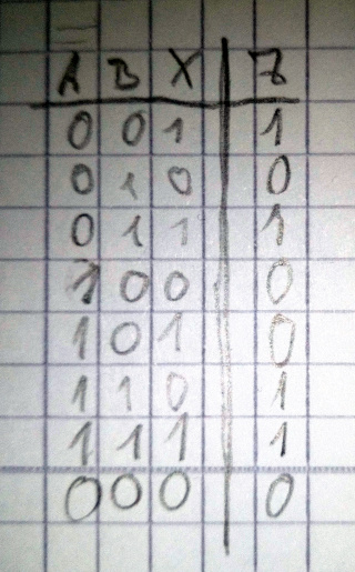

Danke für die Antwort.
Als Alternativterm wäre folglich diese Lösung richtig:
( not A & not B & X ) or ( not A & B & X ) or ( A & B & not X ) or ( A &
B & C )
Meine ursprünglich Frage nocheinmal erweitert:
Z = (A and B) or (X and not A)
Ist es Möglich die "Gleichung" weiter nach A zusammenzufassen?
Sozusagen A auszuklammern, dass A nur einmal im Term vorkommt?
Gast #5756781
Oder etwas umgestellt:
Z = (A and B)  or (not A and X)
Das ist ein Demultiplexer/Selector: A wählt aus ob B oder X rauskommt.
Nein, lässt sich mit and/or/not nicht weiter vereinfachen.
> Lässt sich A hier weiter zusammenfassen?
Nein.
Eine disjunktive Normalform heißt disjunktive Minimalform oder minimale
disjunktive Normalform, wenn
⬤ jede äquivalente Darstellung derselben Ausgabefunktion mindestens
genauso viele Produktterme besitzt
⬤ bei jeder äquivalenten Darstellung derselben Ausgabefunktion mit
gleich vielen Produkttermen die Anzahl der Eingänge in die Produktterme
mindestens genauso groß ist, wie die Anzahl der Eingänge in die
Produktterme von f.
