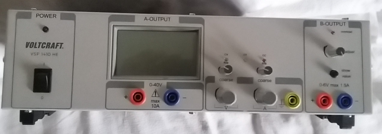

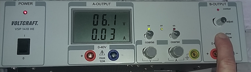

Verkaufe hier mein gebraucht gekauftes und nicht genutztes Labornetzteil

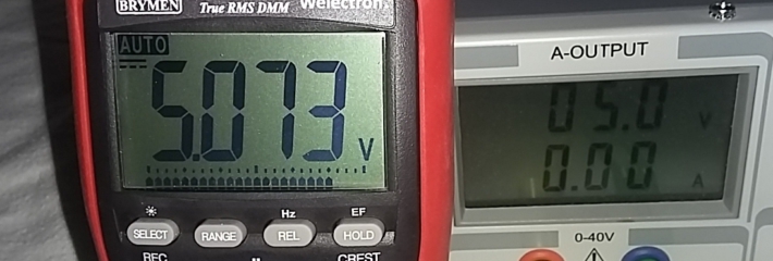

im guten optischen Zustand. Ich habe ein paar Bilder gemacht die
verschiedene eingestellte Spannungen und Ströme zeigen. Das Bild das die
gesamte Front zeigt, zeigt die Ausgangsspannung am Ausgang 0-6V.
Gemessen stimmt die Ausgangsspannung im unbelasteten Zustand. Nur die
Stromanzeige zeigt"0.03A". Warum das so ist weiß ich leider nicht, hab
ich in diesem Zustand gekauft.
Das Gerät unterscheidet sich vom VSP 1410 "ohne HE" dadurch, dass der
Ausgang nicht durch einen Taster ausschaltbar ist.
Aktuelle Preise des VSP 1410 mit schaltbarem Ausgang sind ca. 300 Euro.
Mein Vorschlag sind 160 Euro als VB.
Bilder folgen, weitere Bilder auf Anfrage.

von Andreas M. (elektronenbremser)
Hier noch Bilder.
Noch ein schönes komplettes Bild der Front, ohne Finger und neue VB von
150 Euro.

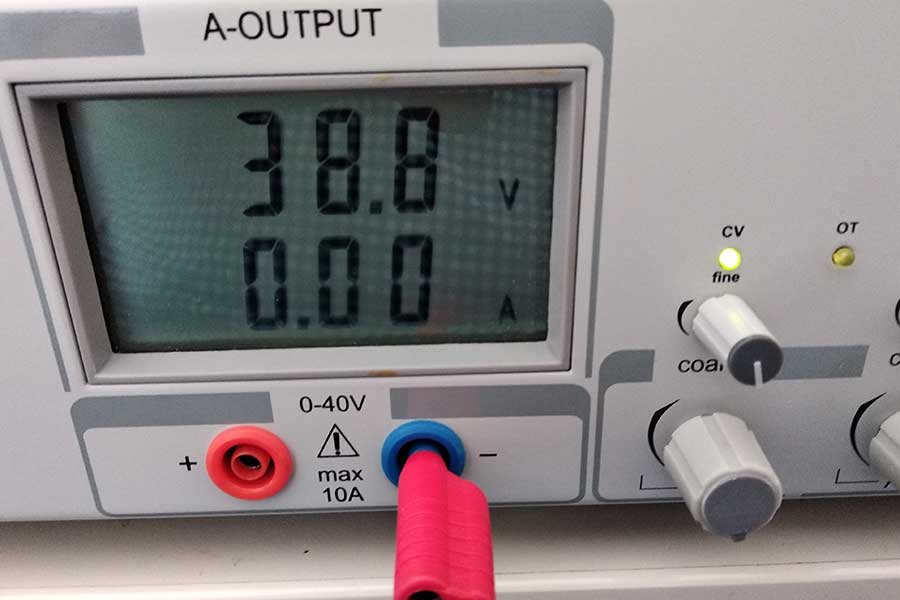

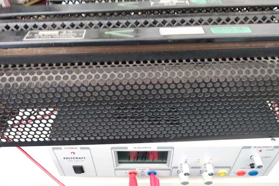

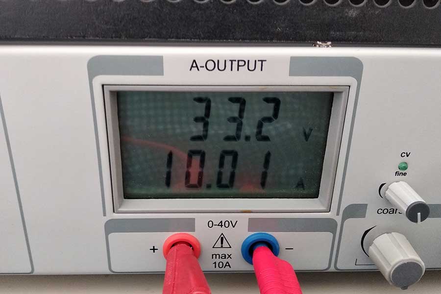

von Joachim B. (jar)
so mal vermessen
1. Leerlauf werden die 40V nicht erreicht, bleibt auch bei Last auf
38,8V.
2. die 10A werden erreicht.
war nicht so einfach R zu finden für 10A, meiner kann nur 5A mit 24Ohm
also musste ich 2 in Reihe schalten 3,3 Ohm und 1,8 Ohm die
Strombegrenzung auf 10A (10,1A ging auch)
nun mal abgleichen!

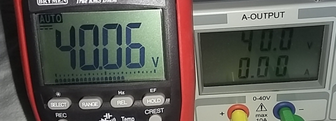

so mal Vollzug melden, endlich bekam ich den Schaltplan.
Habe die 40V max. abgleichen können, die 10A max. auch.
Nach längerem Testlauf sah ich auch der der Ventilator mal kurz
angesprungen ist, die hochlast Shunts heizen ziemlich und ich wunderte
mich warum der Lüfter in den ersten Versuchen nie gelaufen ist, das
braucht also eine Weile und dann geht der nur kurz an und ist trotzdem
fast unhörbar!
Da sollte sich manches Digi MSO/DSO ein Beispiel dran nehmen.

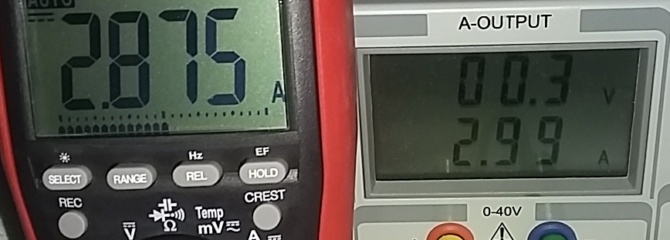

von Zdravko P. (zdravko_p)
Danke.
ich habe das Gerät nicht weiter auseinandergebaut, aber ein paar Potis
waren dort.
3 kleine Trimmer bei dem Display der Spannungsanzeige.
Drei auf der Grossen Platine und ein kleiner auf der Output B
Platinchen.
Eines der Potis beim Display war wohl für das Kalibrieren der
Spannungsanzeige. Das andere habe ich nicht verstellt.
Die Maximale Spannung konnte ich mit einem Trimmer auf der Hauptplatine
einstellen. Ebenso wie den maximalen Strom auf 10A einstellen. Habe es
mit einem Multimeter kalibriert, wobei das Multimeter auch schon seit 5
Jahren nicht mehr kalibriert wurde.
Jedenfalls gab es ein weiteres Poti bei "Sense". Wohl die Strommessung.
Dort habe ich dann den am Display angezeigten Wert einstellen können.
Jedenfalls zeigt es nun am Display 40V an, am Mutlimeter auf und beim
Strom das gleiche (10A Display und 10 beim Multimeter). Es gibt dann
etwas kleinere Abweichungen bei kleineren Strömen, aber das stört mich
nicht weiter.
Cooles Netzteil.
