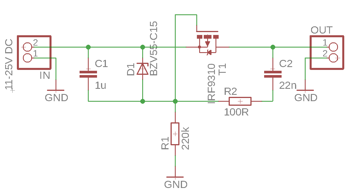

Liebe Community,
Ich benötige für meine Schaltung eine Einschalt-Strombegrenzung die ich
aus einem ELV Artikel übernommen habe. In der danach liegenden Schaltung
sollen große Elkos langsam geladen werden, danach zieht die Schaltung
wenige mA bei 12V.
Bei den Bauteilen bin ich auf SMDs umgestiegen - im Gegensatz zur
Schaltung im ELV Artikel.

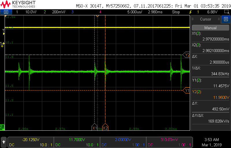

Grundsätzlich funktioniert das auch recht gut und ich sehe wie die
Spannung am Ausgang langsam auf die Versorgungsspannung (gelb) ansteigt.
Leider sind jetzt am Ausgang der Strombegrenzung (auch ohne danach
liegender Schaltung) unschöne Störungen von +/-200mV zu sehen (grün).
Diese treten periodisch (50kHz) auf und besteht aus zwei "Schwingungen"
im Abstand (bzw. Frequenz) von 400kHz. Siehe Oszi Screenshot.

Markus M. schrieb:
> Leider kann ich mir nicht vorstellen woher die kommen. Kennt jemand von
> euch die Form der Störspannungen oder hat eine Idee?
Wie hast du denn die Masse an der Prüfspitze von deinem Oszi kontaktiert
und woher kommen die 11-25V?

OP
Masse der Prüfspitze hängt an einer kurzen Leitung die auf der PCB
angelötet ist.
Die 12V Versorgung kommt von einem Labornetzteil, ich hab die Störungen
aber auch wenn ich einen Lipo verwende.
OP
Störung gefunden!
Es was die LED Lupenleuchte und die Störung kommt wohl übers Netz in das
Oszi, da sie auch auftritt wenn die Schaltung über Batterie betrieben
wird.
Danke für den Hinweis ... wieder ein bisschen schlauer!
LG,
Max
