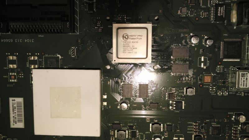

ich habe hier einen Philips 42PD26907 Fernseher auf dem Werktisch, der
"sich nicht einschalten lässt".
beim Öffnen des Gehäuses purzelte mir gleich ein Keramik-Kühlkörper
entgegen. Er war mit "Teppich-Klebeband" an der CPU befestigt, sonst
keinen weiteren sonstigen mechanischen Befestigungen.
Die Stromversorgung scheint ok zu sein. Der Prozessor (versorgt aus der
3.3V Standby-Versorgung) schaltet beim Hochfahren 12V= an, und will dann
loswerkeln. Nach ca. 30 Sekunden wird es ihm ohne Kühlkörper eindeutig
zu warm, und er schaltet die 12V wieder ab. Nach ca. 15 Sekunden hat
sich der Prozessor genügend abgekühlt, und der Vorgang beginnt von
neuem.
mechanisch sind da zwar "in der Nähe" 4 Löcher in der Platine, aber da
ist nix mechanisches, was den Kühlkörper mit der Platine verbindet. Also
muss der  Kühlkörper wieder "unmechanisch" befestigt werden.
--> Was nehme ich denn nun "am besten" zum befestigen des Kühlkörpers?
Wärmeleit-KLEBER oder selbstklebende Wärmeleit-PADS?
#5757210
Der 2K-Kleber, leitet in der Regel die Wärme deutlich besser, und ganz
wichtig hier, erlaubt deutlich kleinere Schichtdicken weit unter 100µm.
Die Haftkraft ist meistens auch besser. Vorher aber beide Oberflächen
entfetten, am besten mit Aceton. Waschbenzin oder Isopropanol gehen
auch.

Du schreibst in Deinem Eröffnungspost "Teppich-Klebeband" - das das auch
wirklich benutzt wurde glaube ich eher nicht.
Ich habe mal vor 4 oder 5 Jahren auf der Embedded eine Mustermappe mit
verschiedenen thermischen Klebepads von 3M bekommen. Die eine Sorte
sieht schon so aus wie auf Deinem Foto. Ich würde auch schon wieder so
etwas nehmen, denn es hat schon einen Grund warum man spezielle
Wärmeleitkleber/-pads herstellt. Bei normalen Kleber könnte ich mir
schon vorstellen, das die Klebkraft bei wechselnten Temperaturen stark
nach läßt.
Dann hängt es sicher auch davon ab was für Materialien verklebt werden.
Wenn Dein Chip z.B. ein Metallgehäuse hat und Dein Kühlkörper aus
Keramik ist, würde ich definitiv keinen normalen Kleber - egal ob
Wärmeleitkleber oder nicht - nehmen, weil es zwischen diesen Materialien
zu thermischen Spannungn kommt. Keramik hat meist 5,5µm/K/m Ausdehnung
Metall so um die 10 oder mehr, d.h. zwischen beiden ist eine Differenz
von >4,5µm/K/m bei 20°C. Jetzt kannste Dir das ja mal für die zu
erwartenden Temperaturen ausrechnen. Auch wenn sich µm wenig anhört die
Spannungen bei Erwärmumg sind gewaltig. Ich mußte schon öfter
Keramik/Metallkombinationen neu verkleben, weil die Klebung gerissen
ist. Die ist an dieser Stelle nicht durch mechanische Beanspruchung
gerissen. Das passierte meist nach größeren Temperaturschwankungen in
dem Raum wo die Maschine aufgestellt ist.
In Deinem Fall würde ich mir lieber passende Pads besorgen, da diese die
mechanischen Spannungen besser ausgleichen.

OP #5757760
Danke für deine ausführlichen Erläuterungen.
das mit dem Teppich-Klebeband war natürlich ironisch gemeint.
Deine Hinweise mit den unterschiedlichen Wärmeausdehnungen klingt sehr
plausibel. Also dann dochnicht das Epoxyd-Uhu Rapid nehmen.
Das Argment von "pbr85" ist jedoch auch nicht ganz von der Hand zu
weisen: Ich würde auch annehmen, das spezifischer Wärmeleitkleber neben
seinen guten Wärmeleit-Eigenschaften auch eine gewisse Rest-Flexibilität
behält.
Die Frage (zu jedem Kleber, zu jedem Klebezweck) ist halt: wie fest it
der Kleber in sich, und wie fest haftet er an den zu klebenden
Materialien?
OP #5761002
Zwischenstatus:
ich hab mir zwischenzeitlich Wärmeleitkleber besorgt (ebay
162350522413), und konnte den Kühlkörper auch erfolgreich (und wie mir
scheint fest genug) an den Prozessor dran kleben.
Jetzt "spricht" der Prozessor mit mir (über LED Blinkcode), aber er sagt
mir nix gutes.
"Error 53. This error will indicate that the Fusion device has
read his bootscript (when this would have failed, error 15
would blink) but initialization was never completed because
of hardware problems (NAND flash, DDR...) or software
initialization problems. Possible cause could be that there
is no valid software loaded (try to upgrade to the latest main
software version)"
Tja, kaum ist ein Problem gelöst, kommt ein neues um die Ecke :-(
--> Ich hoffe mal, das es kein Hardware-Fehler ist, sondern nur die
Software irgendwohin entschwunden ist, und ein Update den Fehler behebt.
