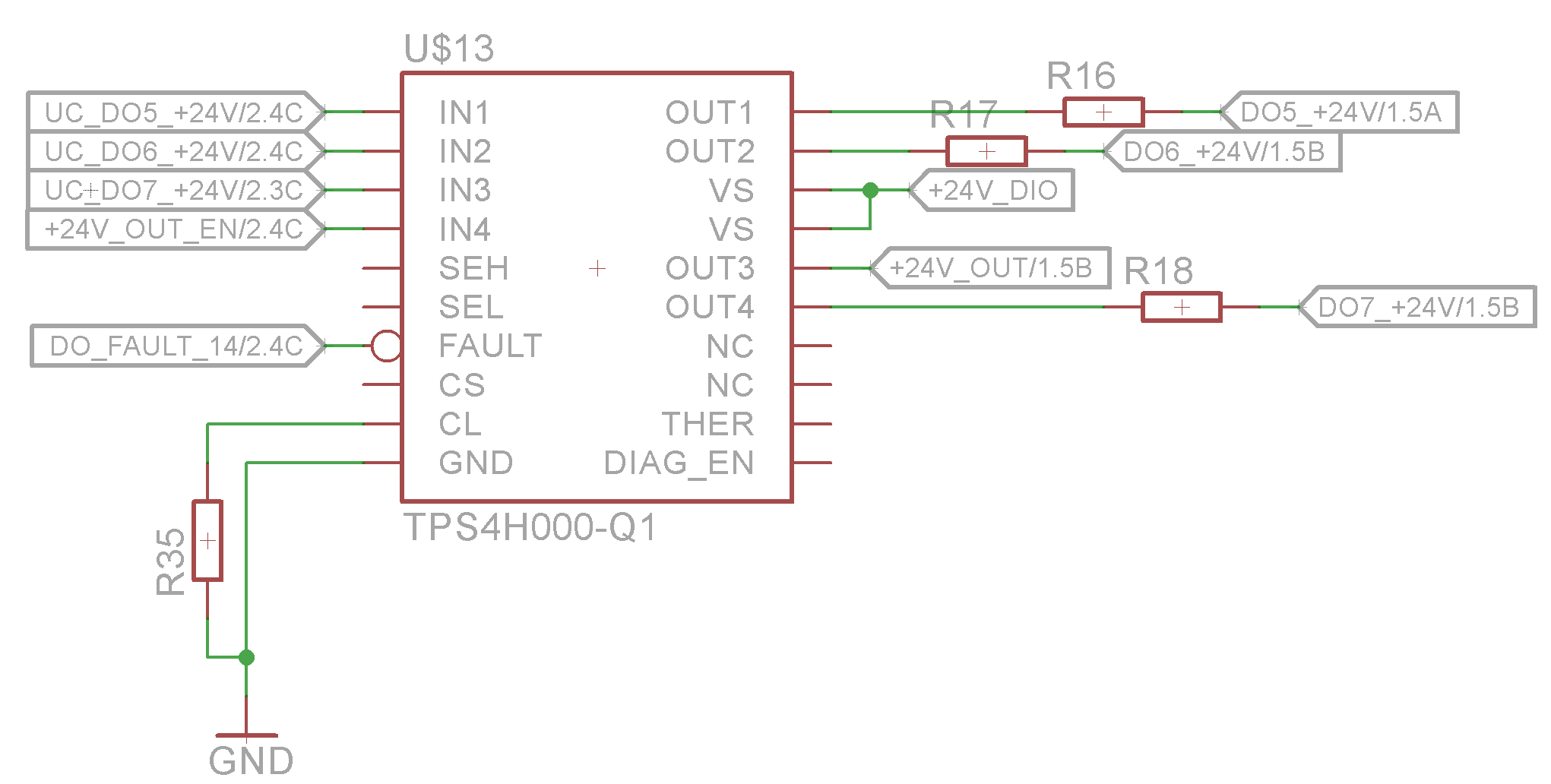

Guten Abend zusammen,
ich sitze gerade vor meiner frisch gelöteten Platine mit einem
STM32L443CC und bin am verzweifeln.
Erste Inbetriebnahme hat funktioniert (es kam kein Rauch und ich konnte
mich mit Hilfe der SWD Schnittstelle mit dem uc verbinden).
Mit Hilfe von 4 GPIO's möchte ich einen 4-fach Schalter IC (TPS4H000)
ansteuern, dies realisiere ich mit 3 GPIO's von Port A (9,10,11) und
einem von Port B (15). Pin uC und Pin von TPS4H000 sind direkt verbunden
ohne was dazwischen.
Also habe ich schnell ein kleines Testprogramm geschrieben und die 4
Pins einfach mal angeschaltet. Die Pins konfiguriert und im ODR Register
die Bits gesetzt. Pin B15, A10 und A11 funktioniert und ich habe 3,3V am
Pin anlegen, nur bei Pin A9 liegen nur 0,5V an...und das kann ich mir
nicht erklären. Im ODR Register ist das Bit definitiv gesetzt. Kann ein
einzelner Pin kaputt gehen ? Ich kenne es nur so dass sich der gesamte
Port verabschiedet.
Dann habe ich noch einen Step-up Wandler und dessen Enable Pin ist auch
direkt mit dem uC verbinden (Pin am Port B) und dort habe ich das
gleiche Problem dass der Pin laut Debugger geschaltet ist aber keine
Spannung an dem Pin anliegt. Der Enable Pin hat im Schaltregler einen
Pull down eingebaut.
Hatte schonmal wer das gleiche Problem?
Gruß Mark

Gerd E. schrieb:
> Schau Dir die gesamte Leiterbahn mal unter der Lupe an.
Hab ich gemacht, ist nichts zu erkennen. Hab auch mal die 4 Verbindungen
mit dem Multimeter durchgemessen. Auffällig ist: die 3 Verbindungen, die
funktionieren, haben einen Widerstand nach GND von ca. 700 KOhm. Die
fehlerhafte Verbindung hat 1.2 Mohm. Hab auch von Pin zu Pin
durchgepiepst, die Verbindung besteht.

Gast #5758460
Also ich muss mir leider eingestehen dass ich bei dem ersten Problem
doch eine unsaubere Lötstelle hatte und nach erneutem hinhalten des
Lötkolbens funktionierts nun.
Zu dem Pin zu dem Schaltregler: hier ist alles richtig gelötet und es
funktioniert trotzdem nicht. Nun habe ich aber einfach mal mittels Draht
3,3V von außen an den pin des uC angelegt und siehe da der Schaltregler
funktioniert. Für mich heißt das nun eins, der Pin des uC ist zu schwach
um den EN Pin des TPS55340PWP zu treiben. Laut Datenblatt hat der Pin
aber nur einen Pulldown von min. 400 KOhm und das sollte für den uC Pin
doch zu schaffen sein...
