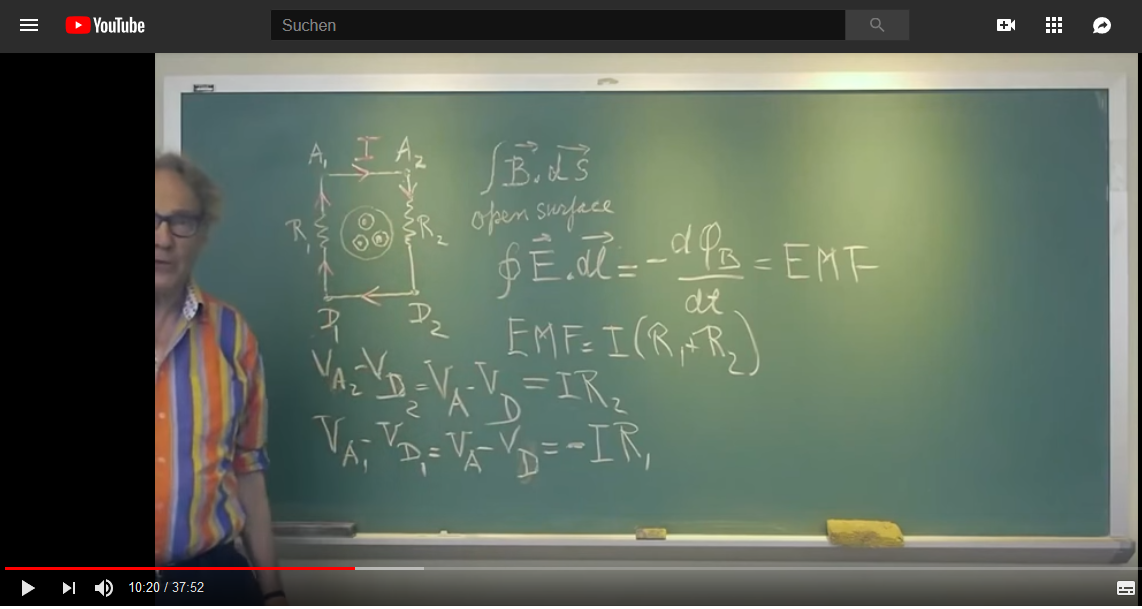

Habt ihr den Streit (nein, Drama trifft es besser!) mitbekommen der
zwischen Dr. Walter Lewin vom MIT und unserem allseits beliebten
Elektro-Entertainer ElectroBOOM entbrannt ist?

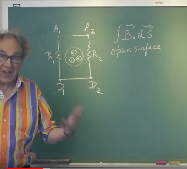

Dr. Lewin behauptet das zweite Kirchhoffsche Gesetz funktioniert nicht
mehr sobald magnetische Wechselfelder involviert sind.
Ich hab meine Meinung dazu, und ich tendiere stark dazu mich auf die
Seite von Kirchhoff zu schlagen. Lewin mag ein brillianter Theoretiker
sein, aber mangels praktischer Erfahrung versteigt er sich in
fehlerhafte Interpretationen seines eigenen Versuchsaufbaus wie zum
Beispiel "Two voltmeters connected to the same two points",
offensichtlich hat er in unzulässiger Weise alle gekoppelten
Induktivitäten in deren Zuleitung unterschlagen und auch die
Induktivitäten in der Schleife! Er malt Knoten hin wo sich in der
Realität noch Impedanzen befinden. Da der Schaltplan nun nicht mehr die
Realtät abbildet kommt er zu völlig absurden Ergebnissen wenn er
versucht Kirchhoff anzuwenden und kommt zum Schluß das Kirchhoff nicht
mehr gilt! Alle die Kirchhoff's Maschenregel verteidigen bezeichnet er
als "Flat Earthers".
Ich glaube aber er wirft mit Steinen im Glashaus. Das ganze hat
Crackpot-Qualitäten. Offenbar ist nichtmal der Lehrkörper am MIT davor
gefeit.

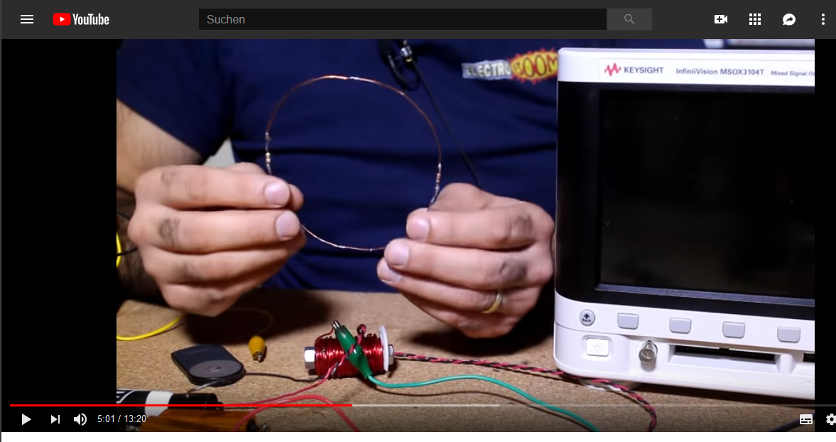

ElectroBOOM's Interpretation:
https://www.youtube.com/watch?v=0TTEFF0D8SA

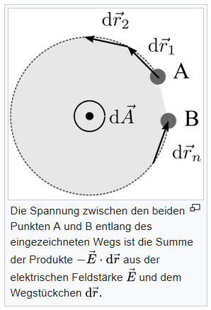

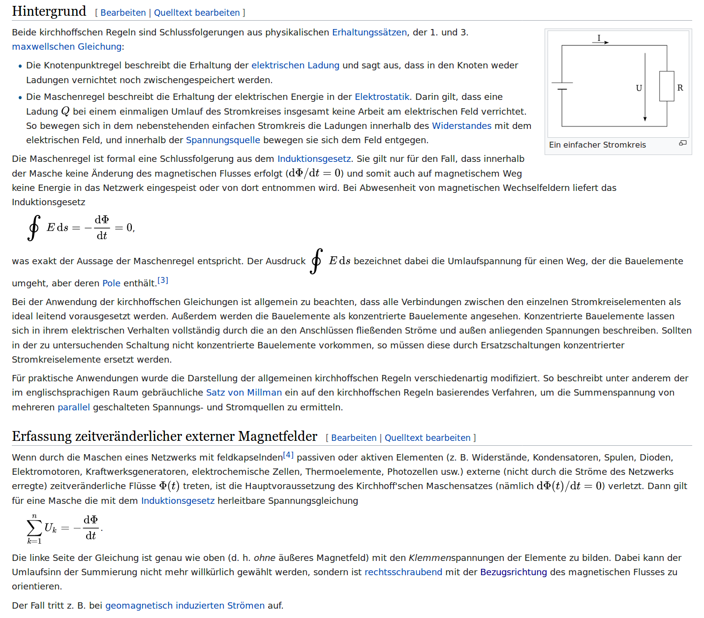

von Bernhard S. (gmb)
Zitat Wikipedia
"Sie [die Maschenregel] gilt nur für den Fall, dass innerhalb der Masche
keine Änderung des magnetischen Flusses erfolgt"
https://de.wikipedia.org/wiki/Kirchhoffsche_Regeln
Ich habe den Streit noch nicht mitbekommen, muss aber hier ...
...diesem Menschen zustimmen.

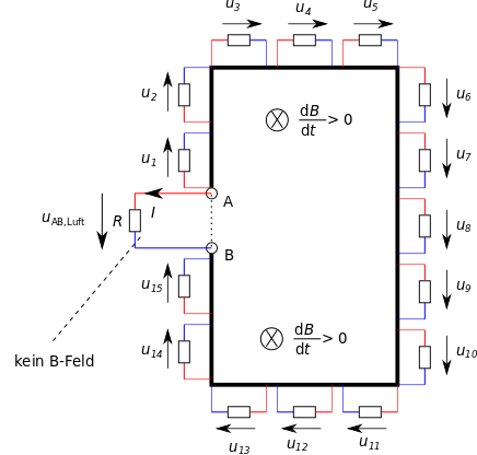

von Bernd K. (prof7bit)

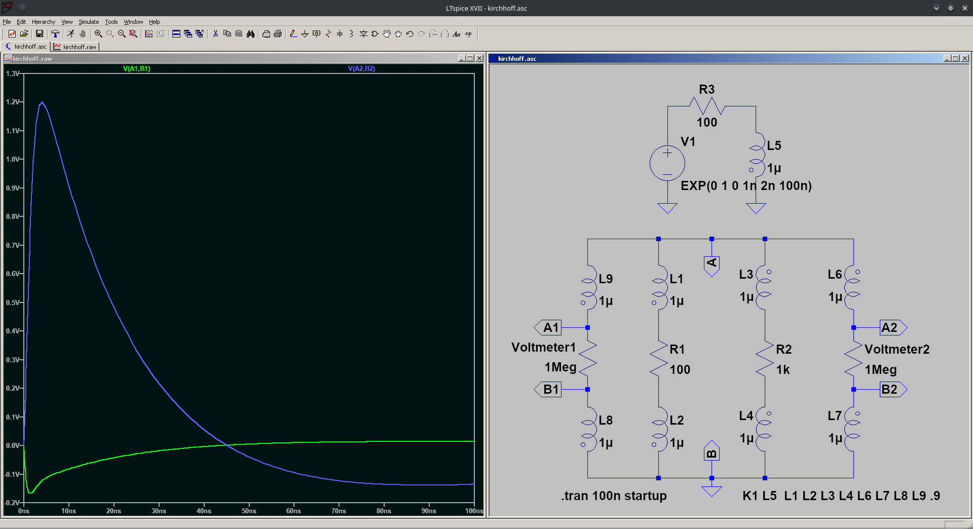

Was ist wenn man die räumlich ausgedehnten Drähte als gekoppelte
Induktivitäten modelliert und die Verbindungen dazwischen dann wirklich
nur noch Knoten ohne räumliche Ausdehnung sind? dann hat man wieder eine
Masche ohne räumliche Ausdehnung und somit ohne Einfluß von Induktion
auf die Masche ganz im Sinne von Kirchhoff und sämtliche Induktion und
deren Effekte wurde in die entsprechenden Bauteile verlagert.

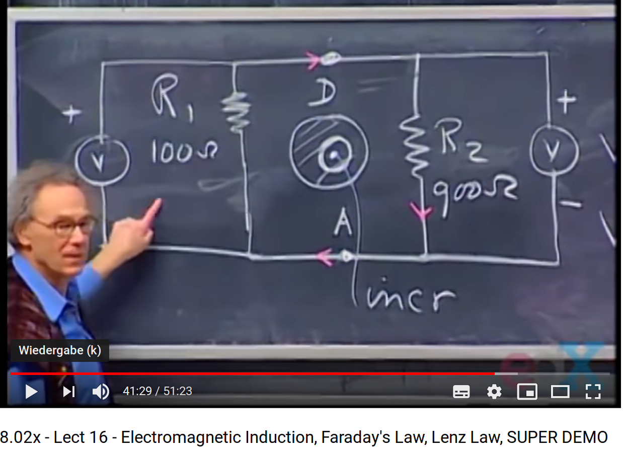

Insbesondere stolpere ich über seine Aussage "two voltmeters connected
to the exact same points", ich bezweifle nicht was sie anzeigen, das ist
unstrittig, aber IMHO sind die Voltmeter eben nicht so angeschlossen
wie er es in seiner Skizze hingemalt hat sonst würden sie (per
Definition!) die selbe Spannung messen, diese Aussage "same points" ist
also Käse, sie haben gekoppelte Induktivitäten in ihren Zuleitungen und
hängen somit nicht an den eingezeichneten Punkten, messen also
mitnichten die Spannung zwischen genau diesen Punkten.
Eine Schaltung ändert nicht ihr Verhalten wenn ich im Schaltplan(!) die
Leiterbahn anders verlege. Wenn die betreffende Leiterbahn in
Wirklichkeit eine Induktivität ist die eine ganz erhebliche Rolle in der
Funktion der Schaltung spielt dann male ich eine Induktivität in den
Plan, in seinem Fall hätte er mindestens 6 gekoppelte Induktivitäten
einzeichnen müssen! Und die Verbindungen die danach übrig bleiben sind
dann wirklich nur noch Netzknoten ohne räumliche Ausdehnung. Ein
Simulator oder ein Mensch mit Bleistift und Papier kann dann wieder
schön die Maschenregel anwenden wenn er seine Gleichungssysteme löst,
auch wenn es in der Praxis etwas knifflig wäre die Spannungen auch
tatsächlich zu messen.
Er malt eine Verbindung zwischen zwei Bauteilen an die Tafel und
behauptet das sei ein Kirchhoffscher Maschenknoten und der funktioniert
nicht (oh Wunder), aber in Wirklichkeit ist es eine Induktivität und er
braucht erheblich mehr Bauteile und Knoten um das mit Kirchhoff zu
modellieren, und dann käme auch das richtige Ergebnis raus. Das ist der
strittige Punkt!
Oder mit anderen Worten: Kirchhoffs Masche hat überhaupt keine räumliche
Ausdehnung, sie ist nur ein mathematisches Konstrukt und kann somit auch
nicht "innerhalb" (es gibt kein innerhalb) von einem magnetischen Fluss
durchströmt werden! Jede räumliche Ausdehnung eines Leiters
(Induktivität) muß durch ein entsprechendes Bauteil mit diesen
Eigenschaften modelliert ẃerden und die resultierende Masche kollabiert
dann zu einer Fläche von null und die wird nicht durchströmt!
Bernd K. schrieb:
> Kirchhoffs Masche hat überhaupt keine räumliche Ausdehnung
Wenn ich genauer drüber nachdenke hast du eigentlich Recht und das
klingt für mich vernünftiger als die Wikipedia - basierte Definition.
Eine Verbindung im Schaltplan sollte keine Eigenschaften wie
Induktivität oder induzierte Spannung haben.

Da hat Professor Lewin zweifelsohne Recht. So funktionieren nun mal das
Induktionsgesetz und elektrische Wirbelfelder:
Links steht die Summe aller Spannungen einmal im Kreis herum, also
gewissermaßen das "Spannungsungleichgewicht":
und rechts steht, wie groß dieses Ungleichgewicht ist:
Der Vorgang ist, nebenbei gesagt, sehr intuitiv:
- Ungleichgewicht erzeugt Veränderung
- Gleichgewicht bewirkt Unveränderlichkeit.

- zwischen den Klemmen (in der Luftstrecke) existiert ein E-Feld; über
diese Strecke lässt sich also eine "Spannung" integrieren
- zwischen den Klemmen (englang der Drähte) existiert entsprechend dem
Ohm'schen Gesetz aufgrund des geringen Widerstands und der geringen
Stromstärke praktisch kein E-Feld; über diese Strecke lässt sich also
keine "Spannung" integrieren.

Doch. Du verlagerst nur Deine Flußdichteänderung in ein Bauteil mit 2
Anschlüssen und betrachtest das von außen. Schon gehts wieder.
Maxwell schrieb:
> Das entspricht dann aber nicht unbedingt der physikalischen Realität,
Um die Realität abzubilden hat man auch noch Spulen und Kondensatoren
die man in seinen Schaltplan an gegebener Stelle einfügen kann (muss).
Wenn man diese ganzen parasitären Elemente alle noch mit einfügt dann
erhält man einen Schaltplan ohne räumliche Ausdehnung bei dem jede
Verbindung wirklich nur noch ein Knoten mit Ausdehnung 0 ist und
Kirchhoff wird wie gewohnt funktionieren.
Die Verbindungen zwischen den Widerständen im strittigen Schaltplan sind
keine Knoten! Sie sind im Versuchsaufbau absichtlich als Spule
konzipiert (Hauptzweck des Versuches) aber nicht als solche im
Schaltplan eingetragen! Man kann nicht etwas als Knoten bezeichnen was
in Wirklichkeit gar kein Knoten ist (also den komplett falschen
Schaltplan hinmalen) und sich dann beschweren daß der Schaltplan was
anderes vorhersagt als die Realität.
Warum funktioniert sowas wie SPICE (welches allein auf Kirchhoff
basiert und auf sonst nichts)? Weil die Netzliste keine räumliche
Ausdehnung hat und alle derartigen Effekte in spezielle Bauteile (Spulen
und Kondensatoren) ausgelagert werden und übrig bleibt eine Netzliste
mit Kirchhoffschen Knoten und Maschen ohne jegliche geometrische
Dimension.

von Wühlhase (Gast)
Und Stromquellen. Und Spannungsquellen. Letztere hat der gute Mann in
seinem Schaltplan vergessen.
Ich hab mir das Video von diesem Herrn Doktor jetzt auch mal angesehen
(nur die ersten acht Minuten, die waren schon voll genug mit Tiraden,
ich denke sein Punkt ist auch so klar). Zwei Spannungsquellen (je eine
zwischen A1 und A2 und D1 und D2) einfügen, die jeweils der halben
induzierten Spannung entsprechen, dann stimmt Kirchhoff wieder.
Im Großen und Ganzen zeichnet (eher malt) der Typ einen Schaltplan,
interpretiert Gegebenheiten hinein die der Plan nicht hergibt und nimmt
das als Beweis, das sich alle Physiker und Ingenieure der letzen >150
Jahre geirrt haben. Physiklehrer putzt er besonders runter.
Sein Fehler mit den Punktpaaren A1/D1 und A2/D2 wird so richtig bitter,
wenn er erklärt, daß er auf beiden Seiten eine andere Spannung messen
würde. Obwohl sein Voltmeter auf jeder Seite ja am gleichen Knoten
hängen würde.
Normalerweise würde ich sagen, der Typ hat von Elektrotechnik schlicht
keine Ahnung. Daß ich sowas jemals von einem MIT-Professor sagen würde,
hätte ich aber nicht gedacht.

Ich hab mir auch mal das Statement von ElectroBOOM angesehen. Genauso
hab ich mir das auch gedacht.
Mir gefällt auch sein Ansatz, sich zuerst in Frage zu stellen. Das Zitat
von Hawking merk ich mir.

Spannung ist definiert als Linienintegral über das E-Feld. Und allgemein
ist ein Linienintegral eben vom Weg abhängig. Es macht überhaupt keinen
Sinn von einer Spannung zwischen zwei Punkten zu sprechen da eine solche
(eindeutige) physikalische Grösse schlicht nicht existiert - es sei denn
man hat (und das ist in viele technischen Anwendungen eben der Fall) ein
wirbelfreies E-Feld vor sich. Sollte eigentlich jeder ernstzunehmende
Elektroingenieur gelernt haben.

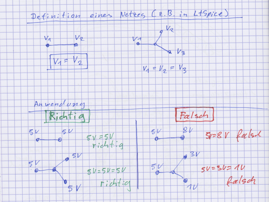

Die Kirchhoff-Regel ist nicht über ein Integral über Leiterschleifen
definiert sondern über diskrete Summen von Teilspannungen über diskrete
Bauteile in einem Netz aus endlich vielen diskreten Bauteilen in dem
keine räumliche Ausdehnung definiert ist weil das Netz nur ein Graph
ist!
Ein Graph kann nicht von einem magnetischen Fluß durchströmt werden weil
er überhaupt nicht im Raum existiert, er beschreibt nur die Reihenfolge
und die Richtung in der die Bauteile zusammengeschaltet sind!
U1 + U2 + U3 = 0
Welche Fläche wird von dieser Gleichung umschlossen? Und in welcher
Ebene? Wie kann ein Fluß hindurchgehen? Merkt ihr was?
Das ist euer Denkfehler.

Derjenige der mich dauernd runtervoted sollte stattdessen mal lieber
darlegen an welcher Stelle in einer Netzliste die räumliche Anordnung
und Ausdehnung derselben definiert ist!
So sieht Lewin's Versuch (mindestens!) aus wenn man Kirchhoff anwenden
will. Man kann deutlich sehen daß die Voltmeter an vollkommen
verschiedenen Stellen der Schaltung angeschlossen sind und natürlich
zeigen sie auch etwas anderes an was überhaupt keine Überraschung mehr
ist wenn man diesen korrigierten Schaltplan betrachtet (Sogar
näherungsweise das was er gemessen hat, obwohl ich Induktivitäten und
Kopplungsfaktoren wahllos aus der Luft gegriffen habe, sie haben keinen
großen Einfluß auf das Prinzip).
Diese Schaltung lässt sich problemlos mit Kirchhoff analysieren ohne zu
Widersprüchen zu führen wie man sieht. Ist auch logisch sonst wäre jedes
SPICE "for the birds".

Der Punkt ist folgender (siehe Screenshot):
Er baut eine Leiterschleife, in die er zwei Widerstände einhängt. Diese
Leiterschleife wird nun durch einen zeitlich veränderlichen magn. Fluß
durchdrungen. Damit hast du nun einen Strom, der rund herum durch die
Leiterschleife fließt. Von Wirbelfeldern innerhalb des realen
Widerstands usw. ist hier keine Rede.
Jetzt führt er aus (ab 08:00), daß der Strom eine Potentialdifferenz
(Spannung) zwischen A2 und D2 hervorruft (U_A2 - U_D2 = I*R). An sich
ist das auch erstmal richtig.
Auf der anderen Seite, bei R1, sagt er, daß auch dort eine
Potentialdifferenz auftritt, diese jedoch entgegengerichtet ist (U_A1 -
U_D1 = -I*R) und zieht daraus seinen Widerspruch,.
Und an dieser Stelle stimmt es eben nicht mehr. Erstens ändert der Strom
nicht die Zählpfeilrichtung, die Potentialdifferenz errechnet sich
genauso zu I*R. Wenn du die Schaltung so zeichnest daß beide Widerstände
auf einer Seite liegen sieht es einfach nur noch absurd aus, es ist aber
immer noch diesselbe Schaltung.
Zweitens, und darauf wollte ich hinaus: Er setzt zwar vorraus daß ein
Strom fließt, hat aber die treibende Kraft nicht mitmodelliert.
Natürlich kommt die Energie dazu aus dem äußeren Feld, aber damit, daß
er die Feldlinien in die Mitte einzeichnet, ist es halt noch nicht
getan, sein Ersatzschaltbild ist unvollständig. Da fehlt einfach noch
etwas, und deswegen kommt bei seinem Maschenumlauf Käse raus.

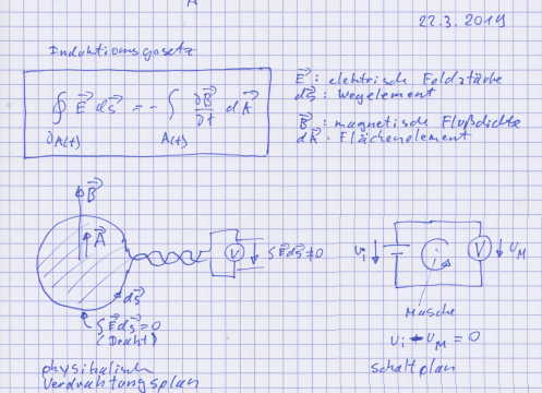

ausgerechnet den Kern dessen, um was es bei Induktion geht (nämlich um
elektrische Wirbelfelder) nicht erfassen.
Die Unzulänglichkeit der Netzwerktheorie für Induktionsvorgänge sieht
man in direkter Weise auch bei der Maschenregel. Die Maschenregel
lautet, wenn man sie ins feldtheoretische Modell übersetzt:
Das Induktionsgesetz hingegen lautet:
Die Hauptaussage des Induktionsgesetzes lautet also, dass die Summe
aller Spannungen "einmal im Kreis herum" (das ist das Ringintegral über
E), beim Vorhandensein von elektrischen Wirbelfeldern nicht gleich null
ist.
In einem Weg durch den Leiter (im Metall verlaufend), ist auch das
Linienintegral über E näherungsweise gleich null, so dass man die
Drahtwege zwischen den jeweils kurzgeschlossenen Anschlusspunkten bei
der Integration nicht berücksichtigen muss.

von Markus (Gast)
Ihr könnt euch jetzt noch 100 Posts im Kreis rum drehen, aber oben hat's
schon mal jemand erwähnt:
> .... dass innerhalb der Masche keine Änderung des magnetischen Flusses
> erfolgt ... somit auch auf magnetischem Weg keine Energie in das
> Netzwerk eingespeist oder von dort entnommen wird.
Also: die Kirchoffschen Regeln gelten nur für statische Felder. Punkt.
> Ahh.
> Und das Bild von Lewins Video, das Wühlhase gepostet hat
> und das ja offenbar Lewin vor einer Tafel mit einem
> Zweipol-Netzwerk zeigt, ist eine Fälschung?
Nein, es ist keine Fälschung.
Aber es ist aus dem Zusammenhang auch nicht allzu schwer zu erkennen,
dass es bei der Zeichnung nicht um ein klassisches Netzwerkmodell geht.
Das erkennst Du beispielsweise daran, dass innerhalb des Stromkreises
eine Kennzeichnung für die Richtung von Feldlinien eingeführt wurde. Und
auf der Tafel siehst Du eine Formulierung des Induktionsgsetzes, die für
ruhende Konturlinien gilt. Das zeigt, dass in seinen Überlegungen Felder
vorkommen.
Was ist denn an Lewins Formulierung so schlimm, wenn er sagt, die
Kirchhoff'schen Regeln seien für die Analyse von Schaltungen, in denen
Flussänderungen auftreten, "für die Katz", also  "sinnlos, umsonst,
vergebens, vergeblich, zwecklos"?
Es ist doch toll, dass er das sagt und so einem häufig anzutreffenden
Fehler vorbeugt.
Viele Grüße
Michael
Damit hast du genau bewiesen, dass du den Kern des Problems eben nicht
erfasst hast. Was du getan hast ist eine Ersatzschaltung zu bauen welche
ein adäquates Klemmenverhalten liefert, das hat aber mit der Realität
weniger zu tun.
Bernd K. schrieb:
> obwohl ich Induktivitäten und Kopplungsfaktoren wahllos aus der Luft
> gegriffen habe, sie haben keinen großen Einfluß auf das Prinzip
Gerade um diese geht es aber. Denn wenn du nun die Spannungen berechnen
möchtest müsstest du die Koppelfaktoren deiner Anordnung bestimmen (z.B.
durch eine FEM Simulation). Und spätestens dann wirst du feststellen,
dass du Koppelfaktoren nur für geschlossene Leiterschleifen angeben
kannst. Du tust exakt das was ich oben geschrieben habe:
Ufgrutz schrieb:
> Ich kenne das Problem eher daher, dass Leute versuchen die parasitären
> Induktivitäten von Leiterbahnen, Shunts o.Ä. zu berechnen/in Schaltungen
> einzuzeichnen. Das führt immer wieder Mal zu komischen Vorstellungen aus
> einem ähnlichen (eigentlich dem selben) Grund: Induktivität ist nur für
> geschlossene Leiterschleifen definiert. Es macht z.B. keinen Sinn die
> Induktivität eines einzelnen Drahtes (oder einer Leiterbahn) zu
> bestimmen wenn man nicht weiss wie der Rückleiter verläuft.
Du versuchst einer "Kante" (einem Stück Draht ohne Rückleiter) eine
induzierte Spannung zuzuweisen. Das geht bei induzierten Spannungen aber
eben nicht. Umgemünzt auf deine Schaltung zeigt sich das in den
Spannungen über den oben stehenden Induktivitäten (L1, L3, L6, L9) und
den unten stehenden Induktivitäten (L2, L4, L7, L8). Du kannst jedes
willkürliche Verhältnis annnehmen ohne am Ergebnis was zu ändern. Und du
kannst die Koppelfaktoren nicht aus deiner Anordnung ermitteln da diese
nur für geschlossene Schleifen ermittelbar sind, nicht aber für einzelne
Kanten.
Das zeigt sich bereits in der Anzahl Koppelfaktoren die du benötigst. Du
hast nur 2 Leiterschleifen (die Erregerspule L5 und die Drahtschleife
welche die Widerstände enthält).
Nein: Die Kirchhoffschen Regeln gelten für Maschen. In Maschen gibt es
per Definition keine Felder. Die Wikipedia-Aussage ist somit undeutlich
bis falsch.

von Wühlhase (Gast)
Es kann sich ja jeder mal die gängigen Ersatzschaltbilder von
Elektromotoren ansehen, da jeder Elektromotor im Betrieb genau dieses,
von Lewin dargestellte, Problem mitbringt. Da hat man, duch die Drehung
des Läufers, eine fortwährende magn. Flußänderung in einer
Leiterschleife als Rückwirkung auf den Ständer. Selbst bei
Gleichstrommotoren ist das so.
Und dennoch läßt sich ganz vorzüglich mit diesen Modellen arbeiten, auch
und gerade mit den Kirchhoffschen Regeln. Insbesondere mit der
Maschenregel, gerade mit dieser werden viele Zusammenhänge überhaupt
erst deutlich. Beispielsweise (beim Gleichstrommotor) wie sich der
Motorstrom unter Belastung des Motors verhält.
Das geht zwar auch im einfachsten Fall etwas über das reine
Induktionsgesetz hinaus, aber eben auch nicht ohne Induktionsgesetz.
Und um das hier noch zu ergänzen:
> ist.
Ja. Das Induktionsgesetz sagt aber nur etwas über Induktion aus und geht
z.B. von verlustlosen Leitern aus. Es berücksichtig auch keine
konzentrierten Widerstände irgendwo - wozu auch.
Lewins Modell beinhaltet ja aber auch mehr als das reine
Induktionsgesetz, er bastelt sich da einige Aspekte zurecht, läßt
anderes wiederum aus.
von Tobias P. (hubertus)
> eben nicht.
Warum soll das nicht gehen? die "Kante" ist eben nicht einfach ein Stück
Draht, sondern eine Induktivität, die man sogar messen kann. Folglich
wird da was induziert. Ich sehe bei
keinen Widerspruch. Die linke Seite schliesst Quellen, Spannungsabfälle
über Widerständen usw. ein, während die rechte Seite eben noch
induzierte Spannungen berücksichtigt - und die wirken dann wie eine
Quelle. Wir können es auch so schreiben:
(Gl. 1)
oder noch einfacher: da
der magnetische Fluss ist, kann man die in einer Induktivität induzierte
Spannung als

Im Wikipedia-Artikel wird behauptet, dass der Kirchhoff nicht
funktionieren würde, wenn induktive Energieübertragung involviert sei.
Zum Glück ist das falsch, denn andernfalls würde wohl unser Stromnetz
nicht so funktionieren, wie wir uns das gewohnt sind, denn es ist ein
Sammelsurium von Transformatoren, die meines Wissens nach induktiv
funktionieren - und auch da gilt der Kirchhoff.

Also du bist echt der Hammer. Du lieferst dir selber den Beweis für
meine Aussagen und merkst es nicht.
> wird da was induziert. Ich sehe bei keinen Widerspruch.
Ich musste schon einigen Leuten klarmachen, dass man für ein Stück Draht
eben KEINE Induktivität definieren kann, solange nicht die gesamte
Leiterschleife geschlossen ist. Du kannst eben auch keine halben
Windungen auf einen Ringkern wicklen (was schon Leute versucht haben).
Und jetzt tu mir einen Gefallen und schau die Formel so lange an bis du
sie endlich verstanden hast. Und falls das immer noch nicht hilft
versuche einmal die beiden Seiten wirklich auszurechnen (ich mein das
ernst, stell dir ein einfaches Beispiel zusammen).
Allerspätestens dann muss dir nämlich auffallen was da als
Integrationsgrenzen gegeben ist. Der Kringel um das Integral des
E-Feldes steht da nicht zum Spass, er bedeutet eben genau, dass das
Integral über eine geschlossene Kurve geht.
Bitte erklär mir doch mal: wie willst du dieses Integral über ein Stück
Draht ohne Rückleiter berechnen? Du musst auf der rechten Seite das
B-Feld über eine Fläche integrieren. Welche Fläche soll denn das sein,
wenn das nur ein Stück Draht ist? Diese Fläche benötigt zwingend eine
Berandung, und genau diese Berandung ist das
welches die Kurve im linken Ausdruck definiert.
Messen kannst du die Induktivität eines einzelnen Stück Drahtes ohne
Rückleiter selbstverständlich auch nicht (es gibt sie ja nicht). Denn
was immer du an ein Impedanzmessgerät anschliesst, du wirst die
Induktivität der geschlossenen Leiterschleife messen welche das
Messgerät mit dem Prüfling aufspannt.

von Michael L. (Gast)
> Warum nimmt er dann überhaupt das Wort Kirchhoff in den Mund wenn er in
> einer völlig anderen Domäne unterwegs ist wo weit und breit überhaupt
> kein Kirchhoff existiert?
Zunächst ist es ja so, dass die Kirchhoff'sche Maschenregel aus einer
Beobachtung von Gleichstromnetzwerken mit endlichen Linearausdehnungen
stammt. Dort stellte man fest, dass die Summe aller Teilspannungen
"einmal im Kreis herum" gleich null ist.
Bei Wechselspannungsschaltungen konnte man die Gültigkeit dieser Regel
ebenfalls beobachten, wenn man sich darauf festlegte, Spannungen nur
außerhalb der Bauelemente (insbesondere außerhalb von Spulen) zu messen
und die Frequenz so gering zu halten, dass die einzelnen Stromkreise
keine relevanten Induktivitäten aufweisen.
In eine Gleichung gegossen lautet der Zusammenhang:
Diese Gleichung hat man zunächst an Schaltungen mit endlich großen
Längenausdehnungen festgestellt und sie dort "Kirchhoff'sche
Maschengleichung" genannt.
Im Rahmen der Formulierung der Netzwerktheorie hat man diese
Erkenntnisse später abstrahiert. In der heute (in der Elektrotechnik)
gelehrten Netzwerktheorie denkt man nicht mehr an echte Bauelemente,
sondern an  idealisierte (konzentrierte, unendlich klein gedachte)
Bauelemente, von denen man nur das Klemmenverhalten kennt. Ein Netzwerk
stellt man sich in der Netzwerktheorie nicht als eine Zusammenstellung
von Drähten, Widerständen, Dioden usw. vor, sondern als ein abstraktes
Modell aus Knoten und Kanten mit idealisierten Zweipolen und deren
Gleichungen. Auch die Kirchhoff'sche Maschenregel kommt in der
Netzwerktheorie vor, und zwar gleichlautend wie oben zitiert, bloß mit
der Maßgabe, dass man in der abstrakteren Netzwerktheorie mit
idealisierten Bauelementen arbeitet.
Um diese abstrakten Netzwerke geht es Lewin aber nicht. Er hat eine
Anordnung mit zwei Widerständen (dem echten Bauelement, nicht dem
Zweipol) und einem Stück Draht, und er warnt seine Physikkollegen davon,
für derartige Anordnungen die aus der Physik der Gleichstromkreise
stammende Kirchhoff'sche Maschengleichung zu verwenden. Diese heißt,
übersetzt in die Sprache der Feldtheorie:
Wendet man sie auf die einfachen Gleichstromkreise an, so ist sie

Es gibt auch ein Video von ihm, wo er sich bei EB "entschuldigt". In
diesem Video, er zeigt dort die ganze Zeit eine schematische Darstellung
von seinem Versuchsaufbau, kann man zumindest feststellen daß etwas in
seiner Messung definitiv nicht stimmt.
Im Anhang noch ein paar Bilder von der Nachstellung von EB. Ich hab mal
seine genommen, da ich einerseits keine Lust habe die passenden 10s in
seiner 1,5h-Vorlesung rauszusuchen, andererseits auch davon ausgehe daß
sein Aufbau weitaus aufgeräumter ist wenn ich mir Lewins Gefuddel mit
der einfachen Drahtschleife ansehe.
Nachschlag:
Ich habe noch einen Screenshot von der "Entschuldigung" von Lewin
angehangen. Dort ist, neben seinem Monolog, eine Zeichnung von seinem
Aufbau, den EB so auh nachgestellt hat. Er mißt bei V1 und V2 zwei
unterschiedliche Spannungen. Anhand dieser Zeichnung kann man eigentlich
schon sehen, daß sein Experiment, zumindest nach den Maßstäben der
klassischen Physik, Mist ist.

Im Bild sieht man ein Stück dicken, gut leitfähigen Draht, an dessen
Enden A und B ein hochohmiger Widerstand (z. B. 1 MOhm wie bei einem
Oszilloskop) angeschlossen wird, der als Voltmeter fungiert.
Stromtreibend ist die eingezeichnete Änderung der magnetischen
Flussdichte. Zur einfacheren Diskussion wollen wir annehmen, dass das
Feld
 auf den rechteckigen Bereich beschränkt ist, der durch den schwarz
eingezeichneten Leiter und die gestrichelt gezeichnete Verbindungslinie
zwischen A und B beschränkt ist. In diesem Bereich soll das Feld homogen
sein und für die Zeit 0 < t < T einen konstanten Wert
 annehmen. Der Kringel mit dem Kreuz kennzeichnet die Richtung des
Feldes in "Indianerpfeilschreibweise" (hier: Pfeil von hinten, das Feld
zeigt senkrecht in die Zeichenebene hinein).
Der restliche Bereich außerhalb des Rechtecks soll feldfrei sein.
Entsprechend dem Bauteilgesetz für das Bauelement "Widerstand" gilt
während des Zeitbereichs 0 < t < T für die Klemmenspannung:
Diese Spannung hat aufgrund der stattfindenden Induktion einen von null
verschiedenen, positiven Wert.
Nun schauen wir, ob sich entlang des Drahtes die gleiche Spannung
ergibt.
Hierzu denken wir uns 15 Miniaturvoltmeter, die so angeschlossen werden,
dass der Minus-Anschluss von Voltmeter 1 an der gleichen Stelle
angeschlossen wird wie der Plus-Anschluss von Voltmeter 2 (und analog
für die restlichen Voltmeter).
Die Frage, ob die Spannung zwischen A und B entlang der Drahtstrecke
gleich groß ist wie die Spannung zwischen A und B entlang der
Luftstrecke, muss mit einem klaren nein beantwortet werden. Aufgrund der
geringen Ströme im dicken, schwarzen Draht und aufgrund der guten
Leitfähigkeit des Drahtes gilt:
und somit
Die Spannung "einmal im Kreis herum" würde man hier notieren als:
Dies ist genau das, was man in der Feldschreibweise als Ringintegral
über E notieren würde:
Mit Spice kannst Du durchaus eine Schaltung konstruieren, die ein
gleiches Klemmenverhalten liefert. Du wirst aber nie eine Schaltung
erhalten, bei der die Summe der Spannungen von einem Punkt A zu einem
Punkt B vom Weg abhängt, über den man die Spannungen von A nach B
zusammenzählt.
Viele Grüße
Michael

von Mach (Gast)
Nachtrag, in der Hoffnung dass du deinen Denkfehler siehst:
Die Spannung u1 lässt sich über den Widerstand nicht messen, da über die
Messleitungen die gleiche Spannung induziert wird wie auf dem gemessenen
dicken Leitungsstück. Das heißt aber nicht, dass die Spannung null ist.
Die Messschleife ist nur in Summe 0 (keine B-Feld-Änderung innerhalb der
Schleife).
> Schleife).
Aha, mit Ohm hast Du also auch so Deine Probleme, nicht nur mit Faraday.
In einem Metall gilt:
j ist die Stromdichte, kappa die Leitfähigkeit.
Im betrachteten Stromkreis ist j klein (wenig Strom), da der Widerstand
R voraussetzungsgemäß groß ist:
Darüber hinaus ist kappa im Draht groß, da ein guter Leiter
vorausgesetzt wird:
Für das E-Feld im Draht gilt also idealtypisch:
Das kann man rechnen und messen.
> Zunächst einmal: Ich sehe immer noch nicht, das Lewin genau das zeigen
> wollte, wovon wir hier sprechen. Aber das stell ich hier mal zurück.
ok.
> Womit ich in deinem Aufbau nicht einverstanden bin:
> 1. Du kannst, in deinem Beispiel, nicht einfach an einem beliebigen
> Widerstand die Zählpfeilrichtung ändern.
Die Zählpfeilrichtung gibt doch nur an, in welche Richtung ich das
Messgerät einbaue. Das habe ich zusätzlich über die blauen und roten
Anschlusskabel markiert.
Bei der Einbaurichtung bin ich prinzipiell frei:
- Wenn ich die Spannung u_{AB} auf verschiedenen Wegen berechnen will,
ist es so wie dargestellt meines Erachtens am günstigsten. Ich sehe,
wenn ich von A nach B laufe immer zuerst das rote Anschlusskabel des
Voltmeters und dann das blaue. Das erspart mir die Angabe von
zusätzlichen Vorzeichen. Ich kann dann schreiben:
und
- Wenn ich die Gesamtspannung "einmal im Kreis herum von Punkt B nach
Punkt B" berechnen will, berücksichtige ich die Einbaurichtung durch ein
zusätzliches Minuszeichen:
also zuerst MINUS bei der Klemmenspannung
aber dann PLUS bei allen anderen
> 2. Ich kann deine Ausführungen ansonsten auch alle nachvollziehen und
> unterschreib diese auch, jedoch fehlt mir in deiner Überlegung
> folgendes:
Die Summe aller Spannungen einmal im Kreis herum ist (bei ruhenden
Leitern) gerade die negative Änderung des durch die aufgespannte Fläche
hindurchtretenden Flusses.
Als aufgespannte Fläche wollen wir hier die Fläche nehmen, die von der
Linie des Strompfades begrenzt wird. Unsere Linie soll konkret von Punkt
B über den Widerstand R zu Punkt A und dann entlang der schwarzen Linie
zurück zu Punkt B gehen. Bei der Wahl der Umlaufrichtung (Uhrzeigersinn
oder entgegen dem Uhrzeigersinn) sind wir zunächst frei. Wir müssen das
aber bei der Flussberechnung berücksichtigen (siehe unten).
Für unser Beispiel mit ruhenden Leitern gilt dann:
Wenn man diese Gleichung mit dem Minuszeichen vor der Flussänderung
aufschreibt, muss man sicherstellen, dass die Flächennormale (wie in der
Differentialgeometrie üblich) rechtshändig zur Umlaufrichtung gewählt
wird. Das haben wir hier gemacht (Umlaufrichtung beliebig wählen,
Flächennormale dann rechtshändig dazu nehmen)!
Setzen wir jetzt in der Gleichung u1=u2=...=u15=0 ein, so ergibt sich:
oder vereinfacht
Der Hinweis mit den ruhenden Leitern ist in manchen Situationen wichtig,
da im allgemeinen Induktionsgesetz nicht die totale Flussableitung
steht, sondern das integral über die partielle Flussableitung (vgl.
https://de.wikipedia.org/wiki/Elektromagnetische_Induktion#%C3%9Cbergang_von_der_differentiellen_Form_zur_Integralform)
Das ist aber ein eigenes Thema, das ähnliche Kontroversen hervorruft wie
die Wirbelfelder und von noch weniger Leuten verstanden wird.
> Das kann man formal sicherlich ignorieren wenn man auf etwas anderes
> hinaus will. Ich sehe allerdings nicht wieso das bei Lewins Aufbau
> ignoriert, eigentlich eher wegdefiniert (nicht ersetzt!), wird wo es im
> Versuchsaufbau doch aber eine Rolle spielt.
Die Flussableitung findet man nicht als einzelne Spannung irgendwo im
Strommkreis, sondern sie ist vielmehr die Summe aller Teilspannungen.
> Übrigens, so am Rande: Ich hab, als ich den Kram gelernt habe, auf die
> Bücher von W. Weißgerber zurückgegriffen (Elektrotechnik für Ingenieure
> 1-3). Ich hab eben mal die Feynman Lectures überflogen an entsprechender
> Stelle, der Herleitungsansatz scheint mir auf den ersten Blick derselbe
> zu sein. Und auch sonst habe ich bisher nicht gehört, daß es vom
> wissenschaftlichen Standpunkt her Anlass zur Kritik gegeben hätte.
Es ist halt mühsam, das Induktionsgesetz richtig zu erklären, wie das
Beispiel von Professor Lewin zeigt. Und für ein prestrigeträchtiges
Journal-Paper ist das Thema zu alt. Allenfalls in einer
Didaktikzeitschrift kann man mit dem Thema durchkommen. Dann muss man
aber Glück haben, dass die Reviewer von dem Thema Ahnung haben. Mit dem
Prädikat "MIT-Professor" ist das Durchkommen auch sicher einfacher als
mit dem Prädikat "Feld-Wald-Wiesen-Professor".
Weißgerber erklärt das Induktionsgesetz aber m. E. richtig (ich habe von
ihm allerdings noch nicht viel gelesen).
Viele Grüße
Michael

 vor. Also habe ich eingesetzt:
Herzlich willkommen im Bereich der speziellen Relativitätstheorie. Die
Frage, ob in einem Draht ein E-Feld herrscht, hängt davon ab, in welchem
Bezugssystem sich der Beobachter befindet, und zwar ab dem ersten
Millimeter pro Sekunde, nicht erst bei Geschwindigkeiten um c herum.
> Die Lorentzkraft bzw. die von ihr hervorgerufene Spannung, sehe ich in
> deinem Modell aber immer noch nicht berücksichtigt.
Die Lorentzkraft ist mangels Bewegung der Ladungsträger nicht vorhanden.
Viele Grüße
Michael

von Markus (Gast)
Autor: Rainer V. (a_zip)
>Obwohl ich die Diskussion mit großem Interesse verfolgt habe, muß ich
>sagen, daß mein verstaubtes Hochschulwissen hier gar nicht mithalten
>kann. Mir erschließt sich lediglich, dass irgendwie verschiedene Modelle
>benutzt werden. Aber wann, wo, welches Modell relevant ist, kann ich
>jetzt nicht (mehr) sagen :-)
Ich werde mal versuchen, meine Sichtweise darzulegen und denke, dass sie
relativ leicht zu verstehen ist.
Wenn man einen Schaltplan lesen will, muss man verstehen, was die
einzelnen Komponenten genau bedeuten. Am besten betrachtet man ein
Simulationsprogramm wie LtSpice, weil es dort aus Prinzip keine andere
Wahl gibt, als sehr genau die Konventionen abzubilden.
Nur wenn der Schaltplan den Konventionen des Programms entspricht, kann
man simulieren. Man kann es mit einem C-Compiler vergleichen: Tippt man
Pseudo-Code in den Editor, werden tausende Fehler geworfen. Nur wenn man
alles syntaktisch korrekt macht, compiliert das Programm und es kann
ausgeführt werden.
Genau das gleiche gilt für Simulationsprogramme, die eine Art
graphischen Compiler darstellen.
Nehmen wir LtSpice: Der Schaltplan wird in eine Netzliste umgewandelt,
mit der LtSpice die Schaltung simulieren kann.
Die Netzliste besteht aus Knoten ( Netze genannt ), an die die Bauteile
angeschlossen sind. Die Knoten sind im Schaltplan als Linien dargestellt
und haben auf dem Bildschirm eine geometrische Ausdehnung. Das kann man
leicht mit den Kabeln der realen Schaltung verwechseln. Man sieht aber
in der Netzliste, dass die Knoten dort auf einen Verbindungspunkt
reduziert sind und keine Ausdehnungsinformation haben.
Betrachten wir einmal das Tafelbild von Dr. Lewin.
Dort sieht man, dass er das magnetische Feld und auf den
Verbindunglinien verschiedene Testpunkte einzeichnet.
Er hat damit eine Art Pseudocode kreiert, der keiner syntaktisch
korrekten Form folgt und deren Interpretation undefiniert ist und die
Bedeutung höchstenfalls erahnt werden kann.
Die Schaltung würde nicht kompilieren bzw. ließe sich so nicht in
LT-Spice eingeben.
Um das irgendwie sinnhaft zu simulieren, müssten Spannungsquellen
eingezeichnet werden.
Anmerkung: Ich nehme hier die LtSpice-Simulatin nur, um zu
verdeutlichen, wie schwer und wichtig es ist, die korrekte Syntax und
die korrekte Semantik von wissenschaftlichen Arbeiten genau einzuhalten
bzw. in der Ausarbeitung genau zu spezifizieren.
Beschäftige Dich doch mal mit Feldtheorie, Rotation, Divergenz,
Gradient, Quellen- und Wirbelfeldern. Dann verstehst Du die elektrische
Netzwerktheorie von einem höheren Level aus und kannst auch mitreden.
Bis jetzt zeigen Deine Äußerungen nur, dass Du nicht ansatzweise
erahnst, um was es in Lewins Video geht.
von Markus (Gast)
Gerne doch, wenn du dich im Gegensatz dazu mit der Semantik und der
Syntax von Schaltplänen beschäftigst.
Das du damit nicht sonderlich bewandert bist, zeigst Du mit deiner
kreativ-Zeichung hier:
https://www.mikrocontroller.net/attachment/406003/Induktion_Spule.png
Denn wie ich schon sagte: Nicht nur mathematische Formeln, sondern auch
graphische Zeichungen können ganz harten Koventionen folgen, wenn sie
präzise sein sollen.

Was stört dich an dieser Abbildung? Die Voltmeter, die wie Widerstände
aussehen?
Ich denke aus dem Post geht deutlich hervor, was gemeint ist:

von Rainer V. (a_zip)
Hallo, vielleicht doch noch mal einen Eimer Wasser :-)
Das Induktionsgesetz ist doch einfach... ein geschlossener Leiter in
einem Magnetfeld, der bewegt wird, bekommt eine Spannung induziert. Nun
kannst du variieren, Leiter bewegt sich, Magnetfeld bewegt sich, durch
Magnetfeld erzeugtes elektrisches Feld bewegt sich auch...ein Stück
Draht wo, wie oder mit wem auch immer, bleibt ein Stück Draht! In der
Simulation immer mit fehlenden Potentialen angemeckert (floating node).
Gruß Rainer
von Markus (Gast)
>..ein Stück
Tja, wenn das so einfach wäre ..
Tatsächlich entspannt sich die Diskussion hier genau deshalb, weil Leute
bestimmte Elemente in Zeichnungen mit Drähten verwechseln.
Es ist extrem wichtig, die Semantik einer Linie im Schaltplan zu
verstehen.
Diese Linien im Schaltplan sind dir graphische Repräsentation von
Netzen.
Die Begriffe "richtig" und "falsch" in meiner Zeichnung beziehen sich
auf die Netzdefinition.
Richtig ist, wenn der Sachverhalt mit der Definition übereinstimmt.
Falsch ist, wenn der Sachverhalt mit der Definition nicht übereinstimmt.
Wer denn? Lewin redet ganz offensichtlich von einen Experimentalaufbau
mit echten Widerständen, Spulen, Drähten, Batterien und Feldern. Du bist
es, der diesen Aufbau mit einem Netzwerkmodell verwechselt.
Dabei geht aus den Aussagen von Lewin ganz klar hervor, dass seine
Skizze kein Netzwerkmodell sein kann. So spricht er davon, dass die
Summe aller Spannungen einmal im Kreis ungleich null ist. Solche
Schaltungen existieren in der Realität, aber nicht im Netzwerkmodell.
Lewin betrachtet Felder. Diese existieren in der Natur, aber nicht im
Netzwerkmodell.
Auslöser für Deinen Irrtum ist, dass Du meinst, Du hättest die
Deutungshoheit über den Begriff Kirchhoff'sche Maschengleichung
gepachtet. Nur, weil dieser Begriff in der Netzwerktheorie vorkommt,
heißt das noch lange nicht, dass er nicht auch anderswo verwendet werden
kann.

von Markus (Gast)
>... Kirchhoff'sche Maschengleichung ....
> kann.
Man sollte Begriffe und Verfahren auf jeden Fall dort anwenden, wo sie
Sinn machen. Sie dort anzuwenden, wo sie keinen Sinn machen, gestaltet
sich im allgemeinen schwierig.
Weil die Anwendung des Kirchhoffschen Gesetzes in Schaltplänen Sinn
macht, ist es nützlich zu wissen, wie man vom physikalischen
Verdrahtungsplan zum Schaltplan kommt.
Ich will versuchen, dies zu klären, weil es am Anfang dieses dieses
Threads verschiedene Versuche dazu gibt.
In der Gleichung für das Induktionsgesetz beinhaltet die geometrischen
Größen Fläche und Weg. Da es im Schaltplan keine Fläche und keinen Weg (
und damit auch keine Feldstärke ) gibt, ist die Frage, wie wir den
geometrischen Aufbau in eine Netzliste umwandeln können.
Das ist relativ einfach:
Ein Draht in einem sich ändernden Magnetfeld wird zur Spannungsquelle.
Dies bedeutet, dass im Schaltplan anstelle des Drahtes eine
Spannungsquelle eingezeichnet werden muss.
Wichtig ist zu verstehen, dass für den Fall, dass sich die Schaltung in
einem wechselnden Magnetfeld befindet der Schaltplan im Vergleich zum
statischen Fall geändert werden muss.

von Markus (Gast)
Hier noch der dazugehörige Screenshot.
von jemand (Gast)

aller Spannungen daher nicht 0 sein kann. Beweisführung siehe Anhang.
Nichts anderes macht Lewin. Er berücksicht die induzierte Spannung (die
tatsächlich auftritt!) nicht in seiner Berechnung.
Kameraden wie hochbett denken vielleicht, dass man die Spannungen gar
nicht explizieren kann, da sie erst im geschlossenen Kreis auftreten.
Das ist aber falsch, die induzierte Spannung setzt sich aus allen
Beiträgen der Leitungsteilstücke zusammen. So steigt die Spannung in der
Leitung kontinuierlich an, bis sie an den Widerständen wieder
schlagartig abfällt.

Schau dir hier mal die Definition eines "Netzes" in einem Schaltplan an:
Beitrag "Re: Dr. Lewin (MIT) vs. ElectroBOOM (YouTube): "Kirchhoff's loop rule is for the birds""
Ein Netz zeichnet sich dadurch aus, dass alle Spannungen im Netz gleich
sind. Soll zwischen zwei Netzen, die man verbinden will, eine Linie
gezeichnet werden, müssen die  Spannungen also gleich sein.
Sind sie nicht gleich, muss ein Bauteil dazwischen eingezeichnet werden.
Das könnte eine Spannungsquelle sein, es könnte aber auch eine
Stromquelle sein. Es gibt Regeln, nach denen du Spannungsquellen im
Schaltplan durch Stromquellen ersetzen kannst.
Die logischen Regeln nach denen Schaltpläne zu interpretieren sind ( ich
benutze absichtlich nicht den Begriff Netzwerktheorie, den hier viele
verwenden weil's schön akademisch klingt, aber leider in diesem Thread
nicht wirklich passt ) sind so klar und geschlossen wie die
Maxwell'schen Gleichungen.
Guten Abend,
> Michael L. schrieb:
>> Beschäftige Dich einfach mal damit, was das Ringintegral über E
>> bedeutet.
> Bei Kirchhoff kommt überhaupt kein Ringintegral über E vor sondern eine
> diskrete Summe von U, da fängts meiner Meinung nach schon an.
Selbstverständlich kommt das vor. Wenn Du Lewin aufmerksam zugehört
hättest, hättest Du bemerkt, dass er das erklärt hat. Er sagte, dass das
Ringintegral über E die Summe aller Spannungen einmal im Kreis herum
ist.
Das Ringintegral funktioniert so, dass Du eine geschlossene Linie
 in differentiell kleine Wegelemente
 einteilst.
Das was in einem Potentialfeld als "Teilspannung entlang des
Wegstückchens ds" bezeichnet würde, ist dann:
(Anknüpfungspunkt zum Schulwissen: Diese Gleichung kennst Du aus der
Betrachtung von Kondensatoren. Bei einem homogenen E-Feld gilt für die
Kondensatorspannung
. Da wir hier nur ein unendlich kleines Wegstück ds betrachten, können
wir davon ausgehen, dass sich sich die Feldstärke E entlang dieses
Stückes nicht verändert und ganz entsprechend rechnen.)
Wenn Du die "Teilspannungen" entlang des geschlossenen Umlaufes alle
aufsummierst, schreibt sich das so:
Das Integralzeichen ist ein stilisiertes Summenzeichen. Der Kringel in
der Mitte besagt, dass man über eine geschlossene Kurve integriert.
Der einzige Unterschied, den man in der Netzwerktheorie macht ist, dass
man die Unterteilung des Weges grober vornimmt und endlich viele
Teilspannungen über endlich lange Teilstrecken des Gesamtumlaufes
definiert, während die Feldtheorie zunächst unendlich viele unendlich
kleine Teilspannungen aufsummiert.
Natürlich kann man in der Feldtheorie die Teilspannungen über endlich
lange Teilstrecken des Gesamtumlaufes separat ausrechnen und mit eigenen
Namen (wie beispielsweise u1, u2, ...) versehen. Und dann hat man die
analogen Verhältnisse wie bei der Netzwerktheorie.
An was Du dich nun gewöhnen musst ist die Tatsache, dass die Spannung AN
einem Bauelement (berechnet über einen Weg weit weg von den Feldern)
etwas anderes sein kann als die Spannung die sich ergibt, wenn man exakt
dem Strompfad folgt (d. h. die Spannung IN dem Bauelement).
Das bedeutet nichts anderes, als dass man keine Spannung im Sinne einer
Potentialdifferenz mehr definieren kann.
Weitere Erläuterungen zum Ringintegral hier:
https://de.wikipedia.org/wiki/Elektromagnetische_Induktion#Induktionsgesetz_in_Integralform
Viele Grüße
Michael

Im Anhang ein Screenshot aus deinem Link (Wikipedia), der genau meine
Darstellung bestätigt: Die induzierte Spannung setzt sich aus allen
Teilstücken des Leiters zusammen.
Es ist so einfach. Lewin begeht insofern einen Messfehler, dass er im
Messgerät und den Zuleitungen sich induzierte Spannung einfängt (ist ja
nicht schlimm...). ElektroBoom hat das sehr gut erklärt und mit
Experimenten gezeigt. In einem früheren Beitrag hast du versucht zu
beweisen, dass in der Messschleife keine Spannung induziert wird. Da zum
einen das Messgerät (und die Messschleife) außerhab des Feldes liege und
zum anderen der Leiter die Messschleife kurzschließe. Hat aber beides
keine Beweiskraft, da der Leitungswiderstand für die Induktion selbst
keine Rolle spielt und da du dich selbst auf geschlossene Schleifen
limitierst. Wie willst du dann die Spannungszustände in einem
Schleifenteil klären.
Naja, das ist halt falsch, der Integrationsweg ist nicht geschlossen.
Außerdem ist dr näherungsweise gleich Null!

von Markus_ (Gast)
Michael L. (hochbett)
Jetzt wäre es spannend, ob das auch bildlich darstellen kannst.
https://www.mikrocontroller.net/attachment/407196/NetzeInSimulationsprogrammen.png

von Markus (Gast)
Bernd K.
>bis falsch.
In der Wikipedia werden die Kirchhoffschen Regeln tatsächlich über das
Wegintegral der Feldstärke definiert. In der Form werden sie auch von
Dr.Lewin am Anfang seines Videos verwendet.
Es wäre mal interessant, die Orginalveröffentlichung von Kirchhoff zu
lesen, um zu sehen, ob er das wirklich über Felder gemacht hat.
Möglicherweise sind die Gleichungen in den über 100 Jahren
verallgemeinert worden. Oft ändert sich ja die Darstellung der
ursprünglichen Formeln ( so wie bei den Maxwell-Gleichungen auch ).
Leider wird bei mir hier beim Original nur die erste Seite angezeigt:
https://gallica.bnf.fr/ark:/12148/bpt6k151490/f525.image.langDE

Was das Video von Dr.Lewin anbelangt, hatte Michael schon darauf
hingewiesen:
Es gibt einen Unterschied zwischen dem gezeichneten, physikalischen
Versuchsaufbau und dem Schaltplan.
Im Schaltplan gilt Kirchhoff immer, im Versuchsaufbau nicht.
Da die Kirchhoffgleichungen in der Wikipedia über die elektrische
Feldstärke und den Weg beschrieben und diese Begriffe im Schaltplan
nicht definiert sind, heißt das, die  Gleichungen sind allgemein für die
physikalischen Aufbauten gemacht und gelten daher in magnetischen
Wechselfeldern nicht, was Dr.Lewin in seinen Videos zeigen will.
Den Übergang von einer einfachen Drahtschleife zum dazugehörigen
Schaltplan hatte ich hier gezeigt:
https://www.mikrocontroller.net/attachment/407302/SchaltplanFuerInduktion.png

In Wikipedia stehen oft Halbwahrheiten und zusammengestümpertes. Von
daher kann man die Integrale beim Kirchhoff getrost ignorieren und sich
an das Original halten.
