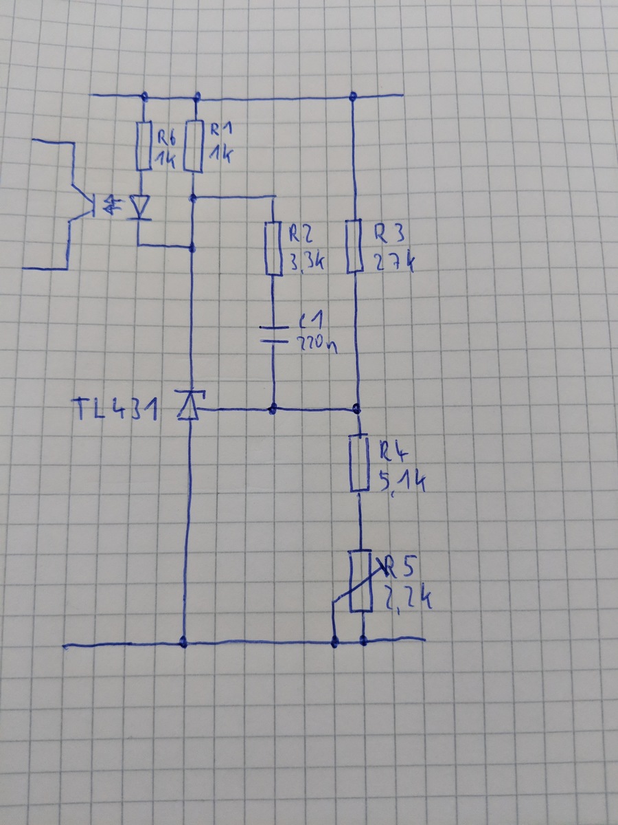

Moin Moin zusammen,
ich hab hier ein wenig Verständnis Probleme mit einer Feedback Schaltung
aus einem Schaltnetzteil.
Die Referenzspannung über R4 und R5 beträgt ja 2,5V das müsste doch
bedeuten, dass über R3 der Rest der Eingangsspannung abfällt. Dann lädt
sich doch auch C1 auf die Eingangsspannung - 2,5V auf?
Dann fällt doch am TL431 immer die Eingangsspannung ab?
Ich glaub ich hab hier nen denk Fehler...
Könnt Ihr mich aufklären?
Danke und viele Grüße
Peter
Minus die Spannung, die an den 1-kΩ-Widerständen mitsamt LED abfällt.
Sowie die Spannung am Ausgangsspannungsteiler (ich gehe mal davon aus,
dass das die Ausgangsspannung ist, nicht die Eingangsspannung, soll ja
eine Rückwirkung/Regelung sein) so weit steigt, dass die 2,5 V
überschritten werden, beginnt der TL431 Strom aufzunehmen.  Dabei
steuert dann auch der Optokoppler allmählich durch und „transportiert“
auf diese Weise die Information über den Spannungsanstieg auf die
Primärseite. Je höher die Spannung, um so mehr Strom bekommt die IRED im
Optokoppler ab. Es ist dann an der Primärseite, dem entgegenzuwirken.
Der C mit dem R in Reihe hat statisch gar keine Bedeutung, der soll wohl
nur Regelschwingungen reduzieren.

Ich hab den ganzen TL431 falsche verstanden gehabt oder ?
Ist ja im Prinzip nur ein OPV der die Spannung am Ref. Eingang mit
seiner internen Referenz von 2,5V vergleicht und dann einen Transistor
schaltet, dadurch ändert sich dann die Spannung die am TL431 abfällt.
Ich dachte die ganze Zeit, dass der an seinem Referenzpunkt 2,5V ausgibt
XD
Jetzt macht das ganze auch Sinn :D
Hast du immer noch.
> schaltet
Der TL431 schaltet nicht. Er ist in seinem Herzen ein Analog-IC.
Wenn du ihn vergleichen willst, dann ist er ein OPV, dessen (+) Eingang
an einer festen Referenzspannung von 2.5V liegt und dessen (-) Eingang
und open collector Ausgang herausgeführt sind. Wobei der Ausgang auch
gleichzeitig Stromversorgung ist.

Axel S. schrieb:
> Hast du immer noch.
>> schaltet
dadurch ändert sich ja mal einfach gesagt die Spannung dir über den
Transistor abfällt und somit auch die Spannung über dem TL431.
Soweit bin auch schon Meister :D
