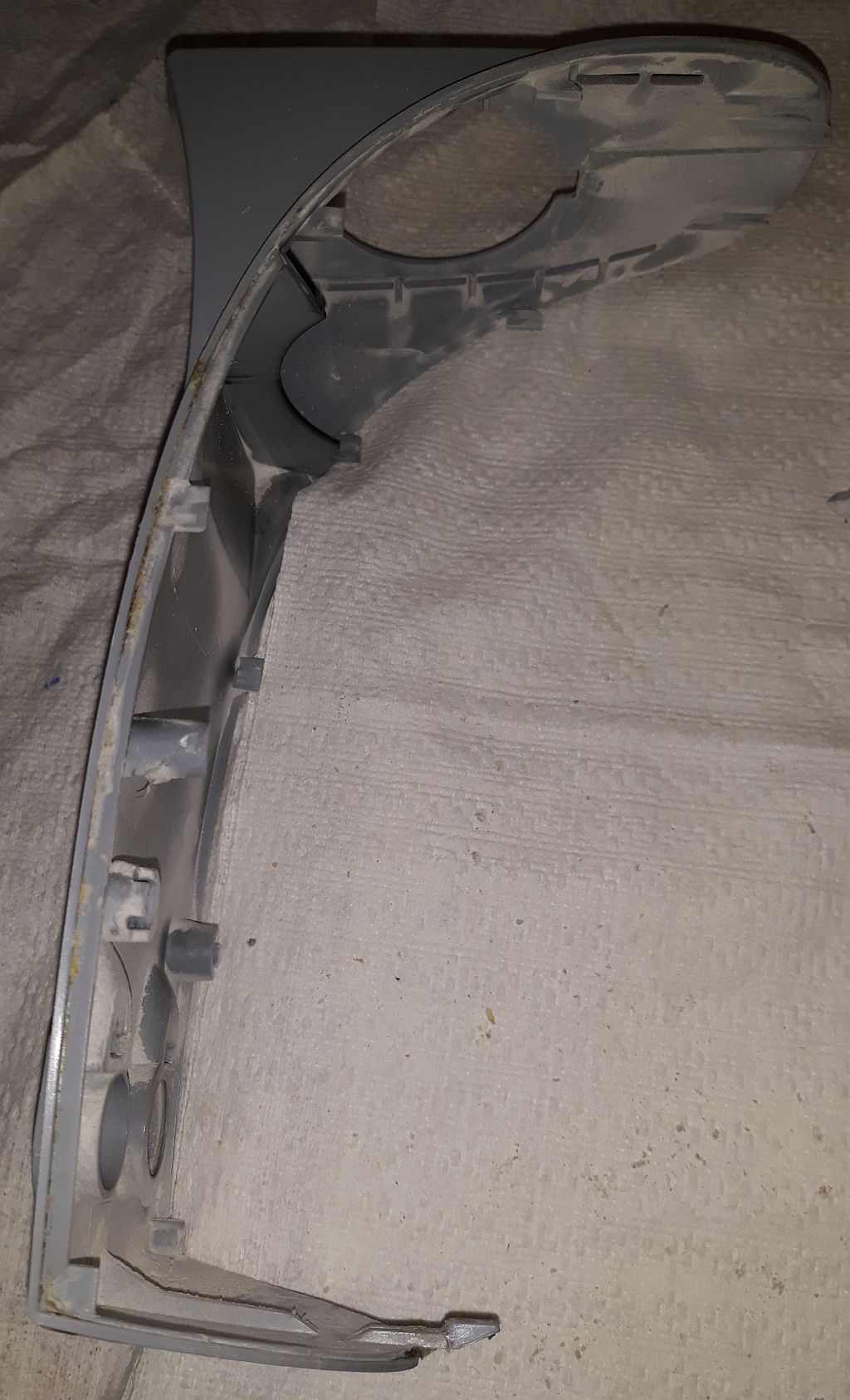

Hallo liebe Foristen, wer hat so ein Handrührgerät der Firma Bosch schon einmal repariert? Ich bekomme es nicht auseinander.

So, teilweise ist das Gehäuse schon geöffnet. Nur im Griff ist noch so eine versteckte Befestigung.
#5758397
So, mit sanfter Gewalt habe ich jetzt die Platine mit dem Netzkabel ausbauen können. Der Fehler ist ein defektes Netzkabel am Knickschutz. Eigentlich pillepalle. Aber welche Klimmzüge die Industrie unternimmt damit selbst so leichte Reparaturen zu verhindern oder zumindest für den Besitzer unwirtschaftlich zu machen ist sehenswert. Solche Firmen gehören für mich auf den moralischen Scheiterhaufen.

Als erstes wird das Unterteil entfernt, dann die beiden Seitenteile. Beachtung, welche Klimmzüge man machen muss um an die Verriegelungen zu kommen ohne etwas zu beschädigen.
