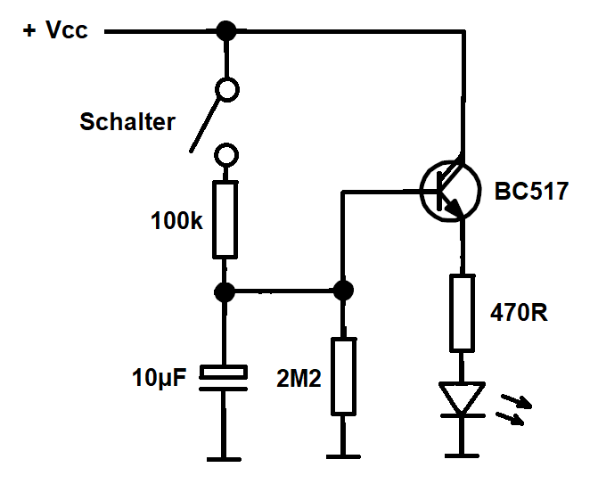

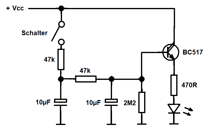

Gast #5758815
Ich hab mir nun die Schaltung von " Ach Du grüne Neune" noch genauer
angeschaut. Könnte mir einer erklären (Laien-Verständlich) wieso dies
ganzen Widerstände notwendig sind? Ich hätte mit einem vor der LED zum
Spannungsausgleich und einem nach dem Schalter für die Regulierung
gerechnet.
Danke vorab!
Gast #5758832
WWhite schrieb:
> Könnte mir einer erklären (Laien-Verständlich) wieso diese
Der 2M2 Widerstand sorgt nur dafür, dass sich der 10µF Kondensator nach
dem Abschalten auch tatsächlich komplett entlädt und keine 1,4 Volt (+
Flussspannung von der LED) an der Basis stehen bleiben. Sonst würde der
Transistor im abgeschalteten Zustand immer noch etwas leiten.

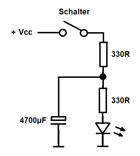

Gast #5758882
Grob über den Daumen gerechnet kannst du mit nem 4700uF Kondensator für
2s die Spannung über 5V halten.
Du könntest also aus der Energie im Kondensator die LED und nen kleinen
Controller für die PWM versorgen, auch wenn der Schalter schon aus ist.
Allerdings ist die Schaltung dann aufwändiger und nicht mehr ganz so
kompakt.
Gast #5759304
Genau. Man könnte sogar über einen kleinen Goldcap mit 10 Volt
Spannungsfestigkeit nachdenken.
