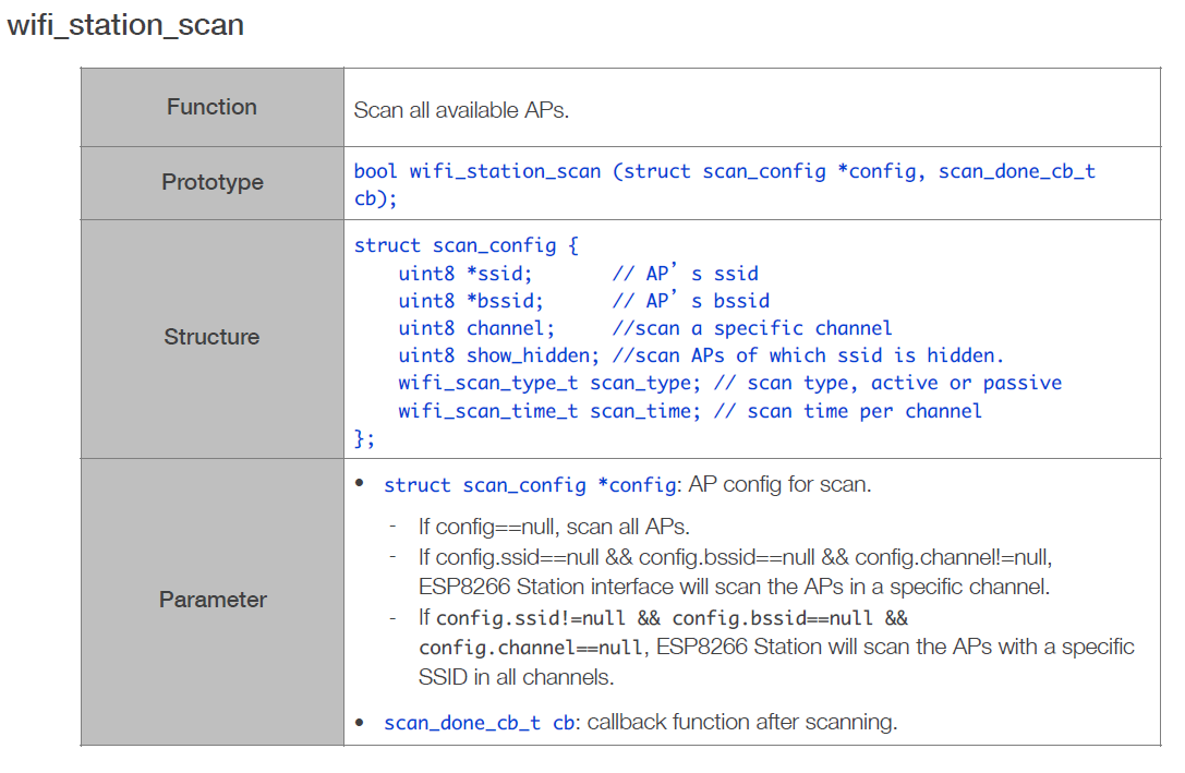

Dr. Sommer schrieb:
> Es wäre aber hilfreich, die Definition von wifi_station_scan zu sehen.
Anbei die Definition aus der Doku.

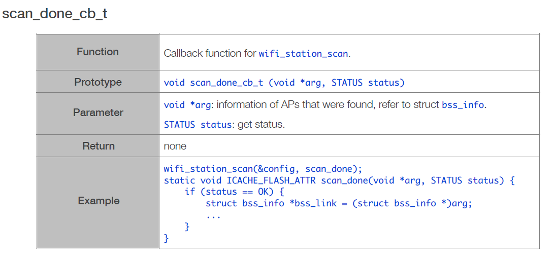

von Max M. (maxmicr)
Anbei noch die Definition für scan_done_cb_t aus der Doku.
