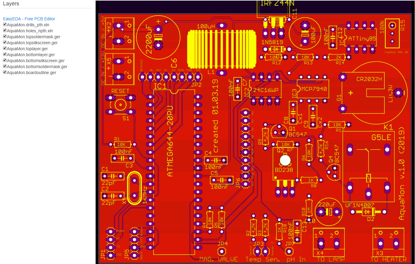

Habe ich mein Board mit Hilfe des CAM-Prozessor exportiert in Gerber
Dateien und 2 Excellon(Für Durchkontaktierte und nicht
Durchkontaktierte) erstellt.

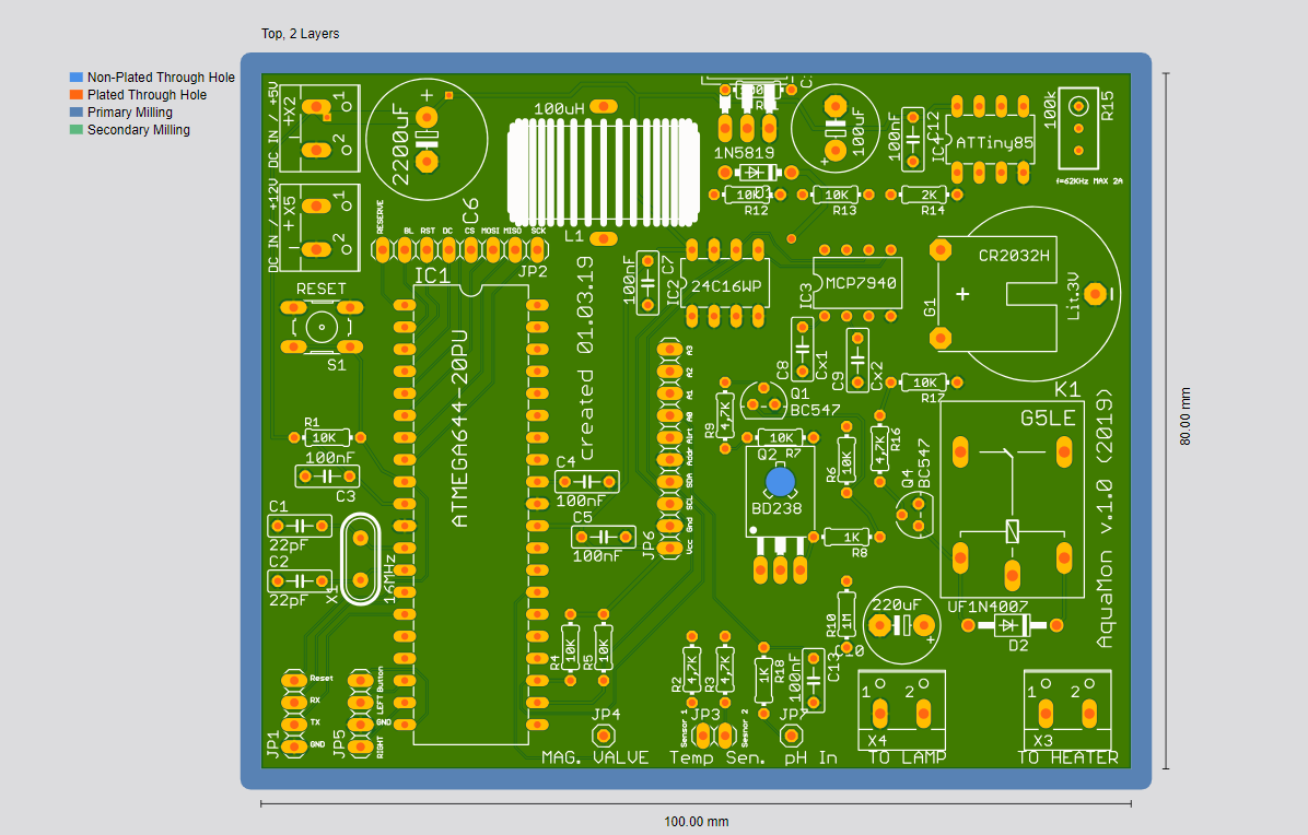

Nun habe ich wieder ein Problem, nun ist alles so wie ich das gerne
hätte also mit dem Bestückungsdruck jedoch fehlen zum großen Teil die
Bohrlöcher, zum Teil werden die Durchkontaktierten Löcher auch einfach
irgendwo auf der Platine abgesetzt.
Wenn ich aber meine ZIP Datei mit den Gerber Daten bei einem Online
Viewer(in diesen Fall ein RS-274X und Excellon Viewer:
https://gerber-viewer.easyeda.com/) hochlade dann wird alles korrekt
dargestellt.
Wenn ich Sie aber bestellen will mit den Gerber Dateien fehlen die
Löcher, ich will die Platine daher noch nicht bestellen, da ich jetzt
nicht weiß ob es sich eventuell nur um ein Anzeige Fehler handelt oder
ob die Löcher dann wirklich so gebohrt werden.

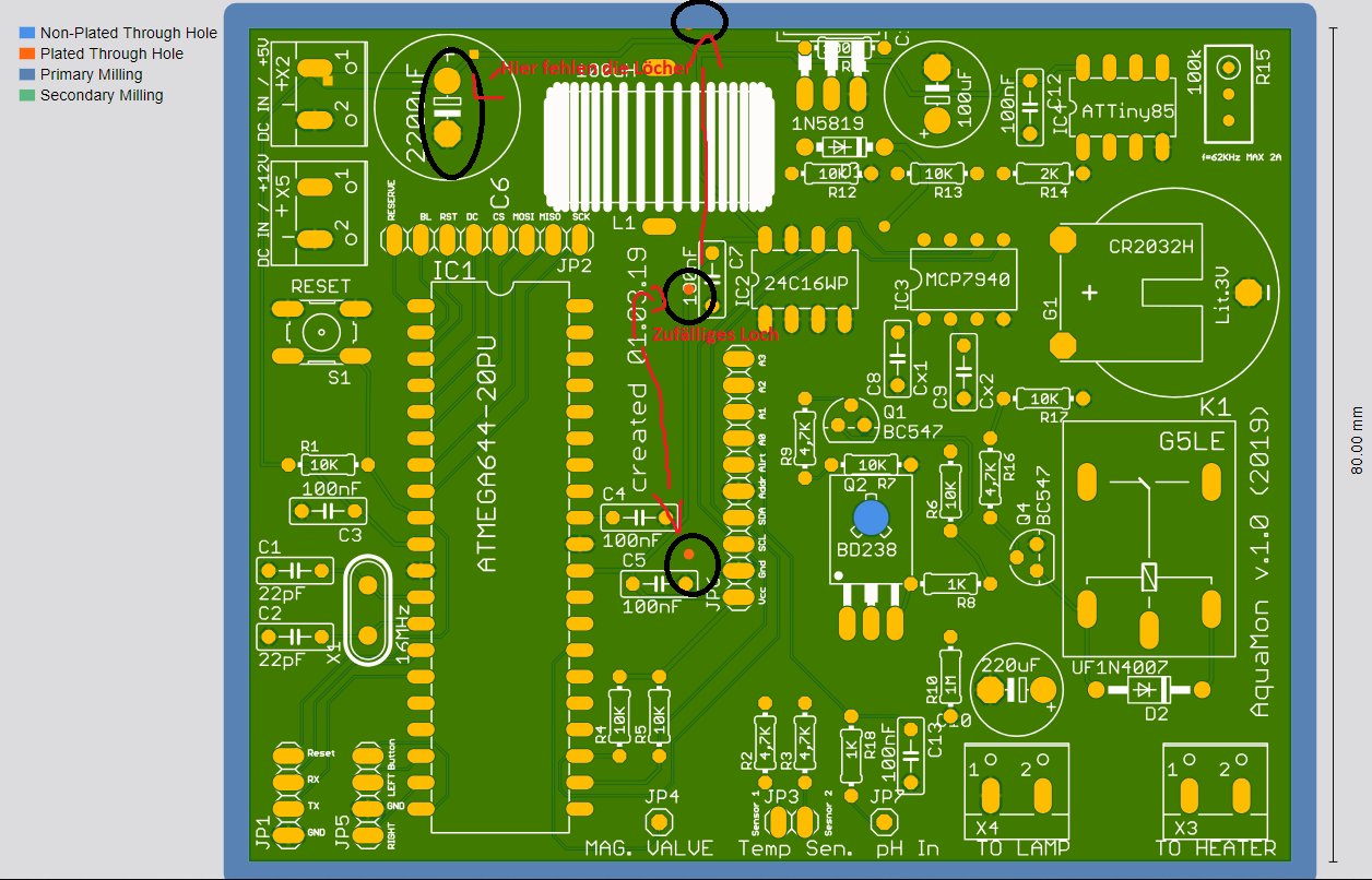

Sieht aus, als wären die zufälligen Löcher (orange) die THT-Löcher von
der Buchse links von „2200μF“. Nur mit inch berechnet statt mm.
Ja, Aisler kann Excellon tatsächlich nicht korrekt verarbeiten.
Irgendwie ziemlich peinlich...

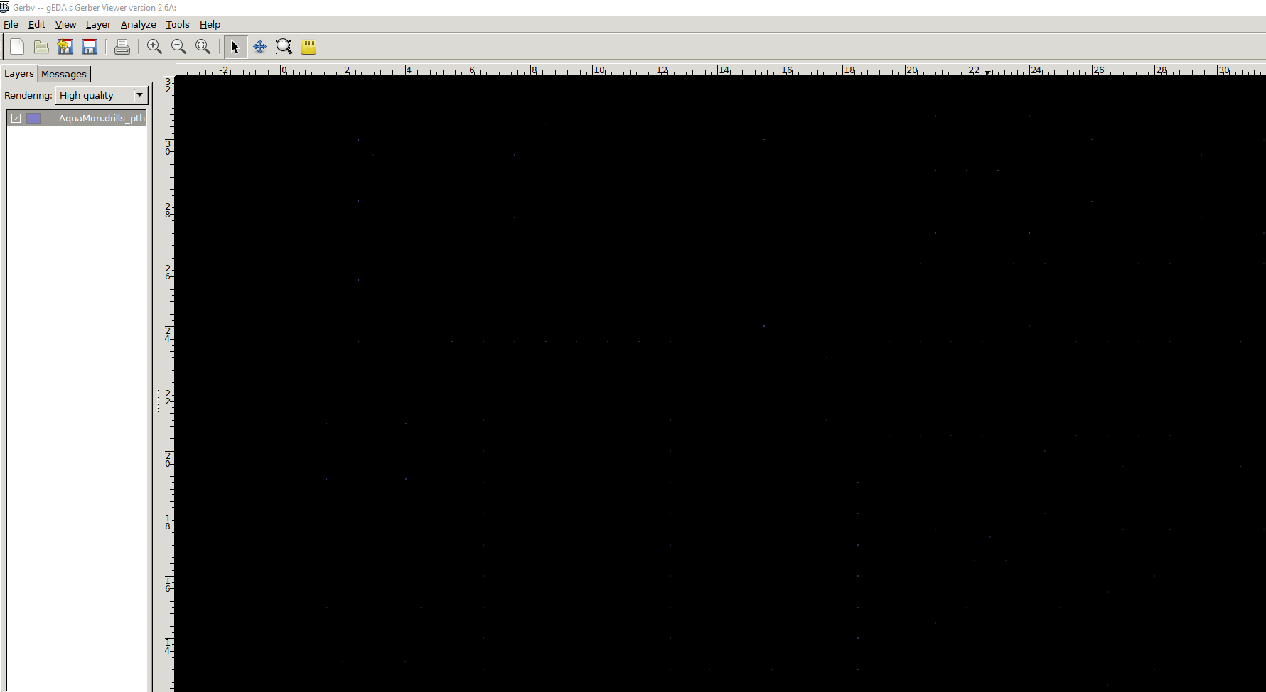

Also das schwarze Feld in der Mitte bleibt immer schwarz es sei den ich
zoome stark rein dann kann ich ein paar blaue kleine Punkte sehen(Das
könnten die vom Mikrocontroller sein) sobald ich wieder raus zoome
verschwinden die wieder. Normal? Version ist die von dir angegeben 2.6A
Mfg

Hast du View -> Best Fit und/oder View -> Rendering -> High Quality
gemacht?

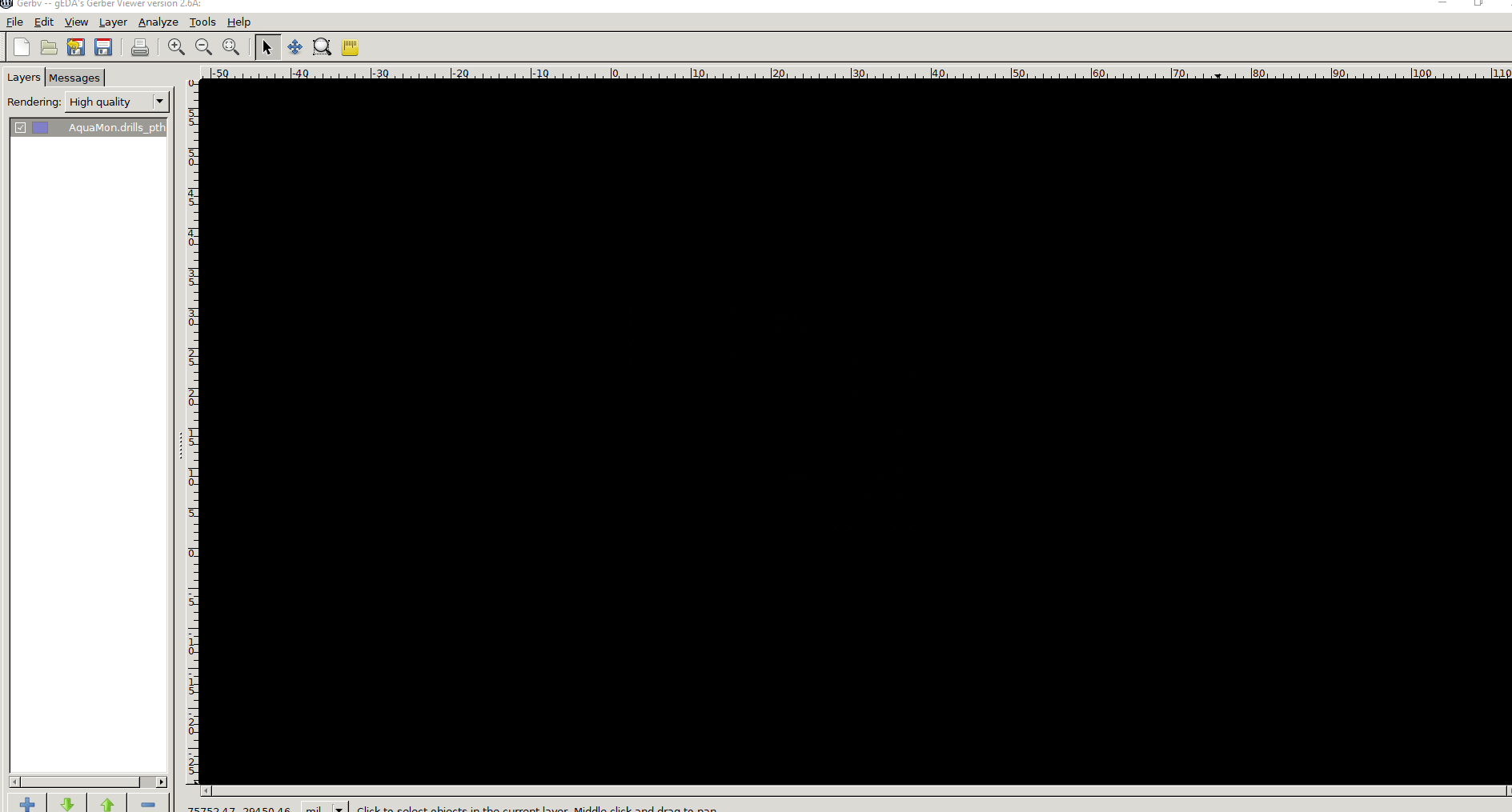

OP #5760053
> gemacht?
Beim ersten mal nicht ;D. Beim zweiten Versuch schon hat aber nix
geändert(siehe Bilder)

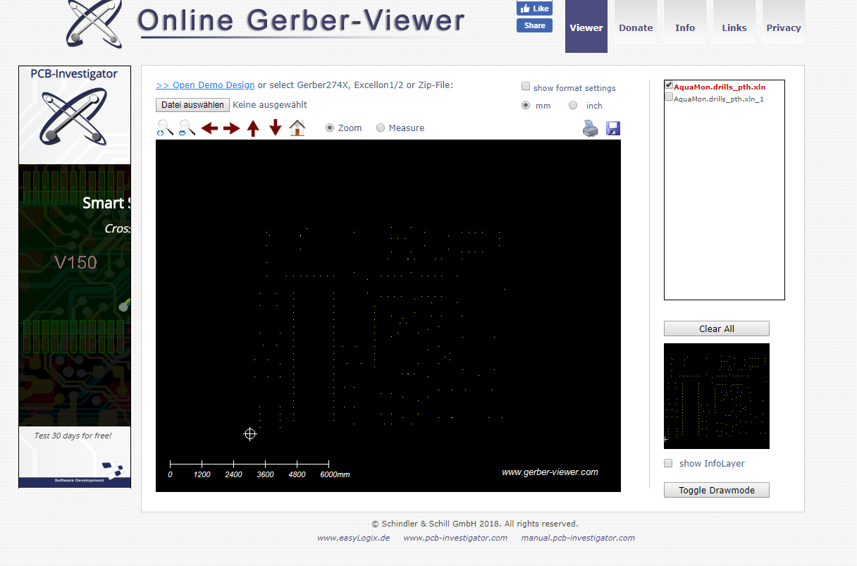

Wenn ich mir dann anschaue, was gerbv draus macht, dann werden die
Bohrungen über die stolze Breite von 1 m gestreut. Das ist vermutlich
nicht ganz das, was du wolltest. :)
