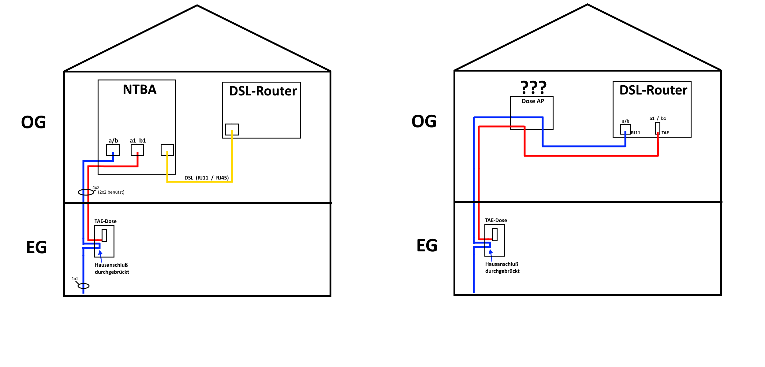

ich möchte um Rat fragen beim Anschluss meiner neuen Telefonanlage.
Im OG war bisher der NTBA und der Router, im EG war die Anschlussdose
für das Telefon. Das soll auch weiterhin so bleiben - Router muss oben
bleiben, Telefonanschluss muss im UG bleiben!
Die Telefonzuleitung kommt aus dem Keller, wurde in der TAE-Dose im EG
gebrückt und zum NTBA im OG durchgeschleift. Am NTBA war die Leitung
direkt ohne Anschlussdose angeklemmt.
Im NTBA wurde die Leitung für das Telefon wieder ins EG geleitet, d.H.
die Leitung zwischen TAE-Dose und NTBA beinhaltet hin- und Rückleitung
für das Telefon.
Durch eine Umstellung der T-Kom fällt nun der NTBA weg und ich muss im
OG eine AP-Dose setzten, da die Leitung vom EG nicht direkt an den neuen
Router angeklemmt werden kann. Die Speedport-Router haben keinen
Kabelanschlussklemmen wie es der NTBA hatte sondern nur noch TAE- und
RJ11-Stecker.

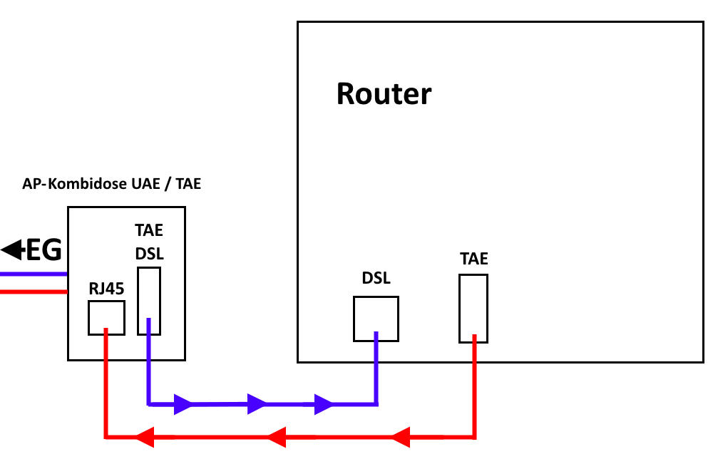

Meine Frage: Was für eine Dose kann / soll ich da montieren?
Ich benötige eine Lösung bei welcher sowohl das Anschlusskabel von der
Dose an den Router fährt, als auch zurück vom Router an die TAE-Dose im
EG.

Also muss eine "Zwischendose" her. Aber wie löse ich das ganze halbwegs
elegant und sauber, sodass ich vom Router (TAE-Anschluss) wieder zurück
in die Wand für den Anschluss im EG komme?
Ich benötige quasi eine "Telefonsignal-Einspeise-Dose" - sowas wie ein
Patchfeld für einen Telefonanschluss.
Natürlich könnte ich auch das Kabel welches von unten kommt, einfach mit
einem Stecker für den Router zusammen drillen und mit Klebeband
isolieren - ich würde es aber gerne etwas besser/schöner haben. Es ist
das Haus meiner Eltern und die wollen (verständlicher Weise) keinen
Kabelsalat aus zusammengedrillten Leitungen und einen Klumpen
Isolierband neben dem Router liegen haben...
Was kann man hier tun?
Halbwegs sauber wäre wohl, zwei AP-Dosen zu setzten. Eine Anschlussdose
mit der Zuleitung von unten und direkt daneben eine zweite Dose als
"Wiedereinspeisung" des analogen Telefonsignals, welches nun aus dem
Router kommt - das wäre dann sozusagen eine TAE-zu-TAE-Verbindung!?
Noch besser wäre aber, wenn ich nicht zwei sondern nur eine Dose
benötigen würde. Ich keine aber eine TAE-Anschlussdose, welche zwei
getrennte Anschlüsse hat? kann man einfach nur ne Abzweig-Dose setzten
und die Anschlusskabel lose heraus hängen lassen!?

Diese ganzen Home-Router sind eigentlich nicht für den Anschluß an
Installationsleitung gedacht. Kann man aber troztdem hinimprovisieren.
Die billigste Lösung: als "Spitzverbinder" das JY-StY Installationskabel
auf ein Kabelschwänzchen mit TAE zu löten. Da bietet sich das
NTBA-TAE-Kabel an, da die Litze relativ dick ist und sich gut löten
läst, im Gegensatz zu den üblichen TAE-Anschlußschnüren mit
"Fisseldrähten". Ggf die abstehenden breiten Seiten des
NTBA-TAE-Steckers mit dem Seitenschneider abknipsen.
2. Variante: UAE oder CAT-Dose, dort das Installationskabel auflegen und
den Annschluß zur TAE-Buchse des Routers mit üblichen TAE-Kabel
herstellen und wandanschlußseitig einen RJ45-Stecker aufcrimpen.

danke für die Antworten.
Ich denke ich werde die oben verlinkte Kombidose mit RJ45 & TAE
verwenden.
So ist eine Verpolung ausgeschlossen falls sich mal ein Kabel löst und
die Verkabelung kann man auch einigermaßen schön ausrichten.
Außerdem kann ich dann für die DSL-Zuleitung das ursprünglich von der
T-Kom angedachte TAE-auf-RJ45 Kabel verwenden und vom Router weg zur
Telefonleitung ins EG ein gewöhnliches / handelsübliches
TAE-zu-RJ12-Kabel verwenden.
Gast #5759262
nein. ich meiner schon den bekannten, altertümlichen NTBA der T-Kom.
Genau dieses Teil auf den Fotos:
https://de.wikipedia.org/wiki/Network_Termination_for_ISDN_Basic_rate_Access
Meine Eltern haben kein ISDN-Telefon, sondern ein analoges Gerät von
Siemens Gigaset (BJ2001).
Deswegen habe ich die Leitungen auf den Bildern ja auch mit a1 / b1 und
nicht mit S0 beschriftet.
Der NTBA (bei dem der DSL-Splitte integriert ist???) hat Anschlüsse für
zwei analoge Telefon.
Die Hausleitung wurde zum NTBA ins OG in den NTBA gezogen und von dort
wieder zurück ins EG zum analogen Telefon.

Mit einen Splitter hat dein Setup deutlich mehr Sinn – wenngleich es
dann früher sogar sinnvoller gewesen wäre, den Splitter unten bei den
Telefonen zu lassen und nur noch das DSL nach oben zu ziehen, aber das
ist ja jetzt sowieso Geschichte.
Persönlich mag ich diese programmierten TAE-Wackelkontakte nicht (und
habe sie schon seit fast 20 Jahren nicht mehr im Haus, nur noch RJ-45),
aber wenn du damit zurecht kommst, dann ist diese Kombidose zumindest
verwechslungssicher.
