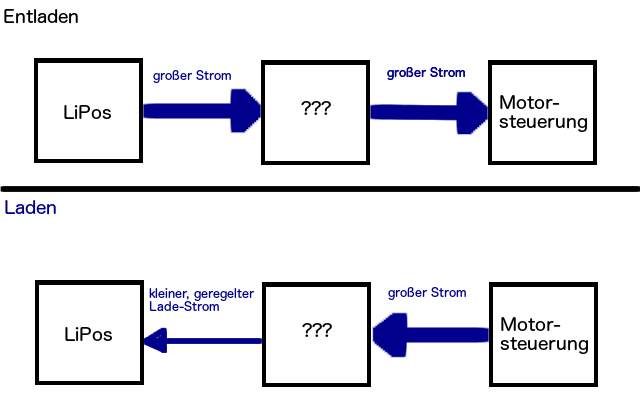

Hallöchen zusammen,
vorweg: Google hat mir nicht geholfen, was aber sicher auch an der
fehlenden Kenntnis der richtigen "Buzzwords" liegen kann ;-)
Ich habe hier ein Motorsteuergerät mit passendem Motor (ca. 100W, 24V),
das im "beschleunigenden" Betrieb Strom von ein paar verschalteten
LiPo-Zellen (24V, 16C) bezieht und beim Bremsen diesen Strom wieder
zurück speisen will.
Je nach Stärke des Bremsvorganges kann der Bremsstrom den empfohlenen
Aufladestrom der Akkus schon mal überschreiten.
Um die sicherlich lang dauernde Entwicklung eines Lade-/Entladereglers
abzukürzen, wollte ich fragen ob es hier einen fertigen (kompakten)
Baustein zwischen Motorsteuerung und LiPos gibt (s. Anhang ???-Block),
der folgendes kann:
- Entladung der Akkus durch das Motorsteuergerät mit bis zu 24V / 10A
(Anlaufstrom kurzfristig ca. 50A) >>> d.h. in Richtung Motorsteuerung
einfach auf Durchlauf schalten (s. Anhang)
- Laden der Akkus bei rückgespeister Bremsenergie (24V, 5A) mit
Ladestrombegrenzung (zerstörungsfreies Laden) über die selben Leitungen
wie beim Entladen >>> d.h. in Richtung der Akkus Ladestrom begrenzen
bzw. sogar Strom/Spannung wie ein Laderegler anpassen (s. Anhang)
- ggf. Pufferung überschüssiger Energie (eben durch Ladestrombegrenzung)
in einem Kondensator oder "Verbrennen" über einen Bremswiderstand
Hoffe das es da etwas passendes gibt, gerne nehme ich auch einfach ein
paar Schlagwörter (IC-Gruppen, Modellreihen) zu dem Thema entgegen ;-)
Danke im voraus!
EDIT: Kleines Bild als Anhang.
Tja, dann hast du nur die Möglichkeit, einen Bremschopper einzubauen,
eine Elektronik die die Bremsenergie nicht zurücklädt sondern in Wärme
in einem Widerstand verheizt.
(Einfache Bremschopper bestehne aus einem Elko an VCC, einen TL431 der
die Elkospannung überwacht, und bei mehr als zulässig per Transistor
einen Widerstand zuschaltet. Der Elko muss nur so gross sein, den
Spannungsanstieg langsamer zu machen als der TL431 schalten kann, der
Widerstand muss grösser sein und mehr Strom ziehen als die maximale
Bremsleistung).
Nimm halt einen besseren Akku.

Tobi T. schrieb:
> Angenommen ich hätte aber einen Akku, der dem hohen Strom standhält,
> wäre es dann unbedenklich Steuergerät und Akku fest zusammen zu
> schalten?
Natürlich nicht. Lipos benötigen ein bestimmten CC/CV Ladeverfahren und
damit einen Laderegler + Balancer. Einfach Strom einpumpen ist da nicht
zu mepfehlen.
Fertige Lipo-Laderegler gibt es genug. Natürlich reglen die dann Strom
und Spannung sowieso schon selbst.
Entladen ist unkritischer. Da muss nur der Strom innerhalb der Spec des
Akkus bleiben.

Tobi P. schrieb:
> RC-Brushless-Regler speisen ja Motorbremsenergie auch direkt zurück in
> die LiPos, da wird ja sicherlich eine entsprechende Anpassung des
> Stroms/Spannung vorgenommen.
Welche tun denn das? Wenn dann sind das spezielle. Die Regel ist das
jedenfalls nicht. Denn eine nennenswerte Rückspeisung erfolgt dann immer
ohne jedes Balancieren der Zellen.
Und wenn du so einen RC Regler kennst, dann schau ihn dir doch mal an
und gucke was da so drauf ist.
Natürlich kann man auch einfach Quick&Dirty Rückspeisen. Solange der
Strom im Rahmen bleibt und man in jedem Fall eine Spannung höher als
4,2V pro Zelle verhindert, gibt das keine großen Probleme. Nur ohne
Balancer kann man allein das nicht sicher verhindern.
Ich würde sagen, das ganze ist machbar, aber nicht ohne Eigenleistung.
Nimm einen fertigen Lipo Lade IC, und eine Logik welche diesen im
Rückspeisefall mit dieser Energie versorgt.
Alternativ ohne Lade-IC und Quick&Dirty wie oben beschrieben. Dazu musst
du im Rückspeisefall nur den Strom zum Lipo Durchschalten und die
Spannung messen.
Wenn ich das richtig lese, dann kann Deine Motorsteuerung bereits den
4-Quadrantenbetrieb und versucht zurück zu speisen.
Um zu sehen, was da möglich ist, müßte die Kennlinie beim zurückspeisen
bekannt sein. Es gibt Teile die reagieren in Abhängigkeit der Spannung
am Eingang. Zum Beispiel, wenn die Spannung über 28V steigt, wird die
Bremsung abgebrochen oder ein PWM-Signal an einem Ausgang ausgegeben um
die Leistung in einem Lastwiderstand zu verheizen.
Oder diese Funktion muss über externe Schaltungen realisiert werden.
Oder eine kleine Säule von NiMh-Akkus nimmt den Bremsstrom auf. Eine
kleine Säule Hochstrom Li-Akkus kann es auch sein. Enthält dann eine
Zelle mehr um im hochstromgünstigen Spannungsfenster zu bleiben, die
Entladeschlusspannung des normalen Li-Akkus muss dabei erhöht werden.
