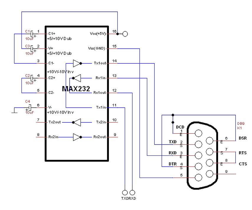

Aaalso, Ich bin mir bewusst, dass es bereits Beiträge zum Thema gibt,
mir hilft hier jedoch keiner davon direkt weiter.

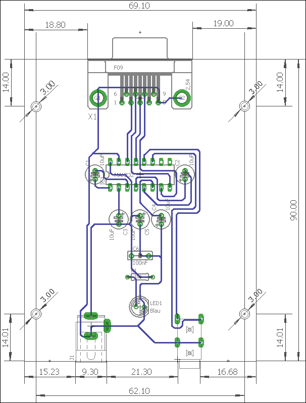

Oben sind Schaltplan und Layout meiner Platine zu sehen. Als Muster habe
ich den TTL-RS232-Wandler von Pollin (best.Nr. 810 036) genommen, der ja
mit einem Schaltplan daher kommt. Jedoch lasse ich die 5V
Spannungsversorgung über einen Steckvrbinder, und den TTL-Ein- und
Ausgang über eine 3,5mm-Klinke laufen. Der einzige Zusatz zu dem Board
von Pollin ist eine blaue LED, die anzeigen soll, ob die Platine an eine
Spannungsversorgung angeschlossen ist.
Ich habe von der SUB-D Schnittstelle alle Signal-und Steuerleitungen des
RS232-Protokolls an die entsprechenden Pins des ICs gelegt, die
Steuerleitungen habe ich jedoch nicht an einen Ausgang gelegt, da sie
nicht benötigt werden. Da aber das Pollin-Board auch im leerlauf nicht
heiß wird, kann ich mir nicht vorstellen, dass da der Fehler liegt.

Wo bekommt dein IC denn seine Spannungsversorgung her? V+ und V- sind
nicht mit 5V/Gnd verbunden.

Diese PINs sind die Ausgänge der intern erzeugten Spannungen für die
RS232-Pegel. Die Cs daran dienen als Glättungskondensatoren.
Betriebsspannung erhält der IC über PINs 15 und 16.

Im "Schaltplan" fehlen Pin 15 und Pin 16 des Max232, im "Layout" kann
man sie erahnen. Pin 15 scheint mit GND verbunden zu sein.

@TO: Die Ladekondensatoren sind 10fach zu hoch, laut Herstellervorgaben.

>V+ und V- sind nicht mit 5V/Gnd verbunden.
Dürfen sie auch nicht. Das sind die Ausgänge der MAX232-Ladungspumpen.

von Achim S. (Gast)
Pack mal einen Stützkondensator direkt an die Versorgungspins des IC. C5
und C6 sind zwar laut Schaltplan dafür vorgesehen, aber durch ihre
Platzierung und die Leiterbahnführung können sie kaum wirksam werden.

von Dietrich L. (dietrichl)
Achim S. schrieb:
> aber durch ihre
Ja, besonders der GND geht lange Wege und ist viel zu dünn.
Besonders der Stützkondensator C5 muss direkt an die Pins 15 und 16!
Anstatt unbedingt das Layout kreuzungsfrei zu machen sollte der GND
kurz, dick und direkt gehen. Bei einer Signalleitung kann man ja dann
zur Not mit einer Drahtbrücke eine Kreuzung bauen.

von Achim S. (Gast)
Jan schrieb:
> Ich werde mir aber wohl mal 1µF-Kondensatoren suchen
bevor du das machst, versuche folgendes:
Also: 10µF direkt zwischen Pin 15 und Pin 16 des ICs löten.
Ansonsten bricht dem IC bei jedem Versuch, die Ladungspumpe anlaufen zu
lassen, die Versorgungsspannung weg. Schau dir das Pollin-Board an. Dort
ist der zuständige Stützkondensator direkt neben den
Versorgungsanschlüssen des ICs.

Habe jetzt die Leiterbahnbreite von GND von 16mil (standart) auf 24mil
erhöht.
Außerdem habe ich C5 und C6 direkt an die Versorgungspins von dem IC
gesetzt
Jetzt löte ich auf der fertigen Platine erstmal C5 um
Danke allen schonmal für die Hilfe, wenn es Ergebnisse gibt, melde ich
mich

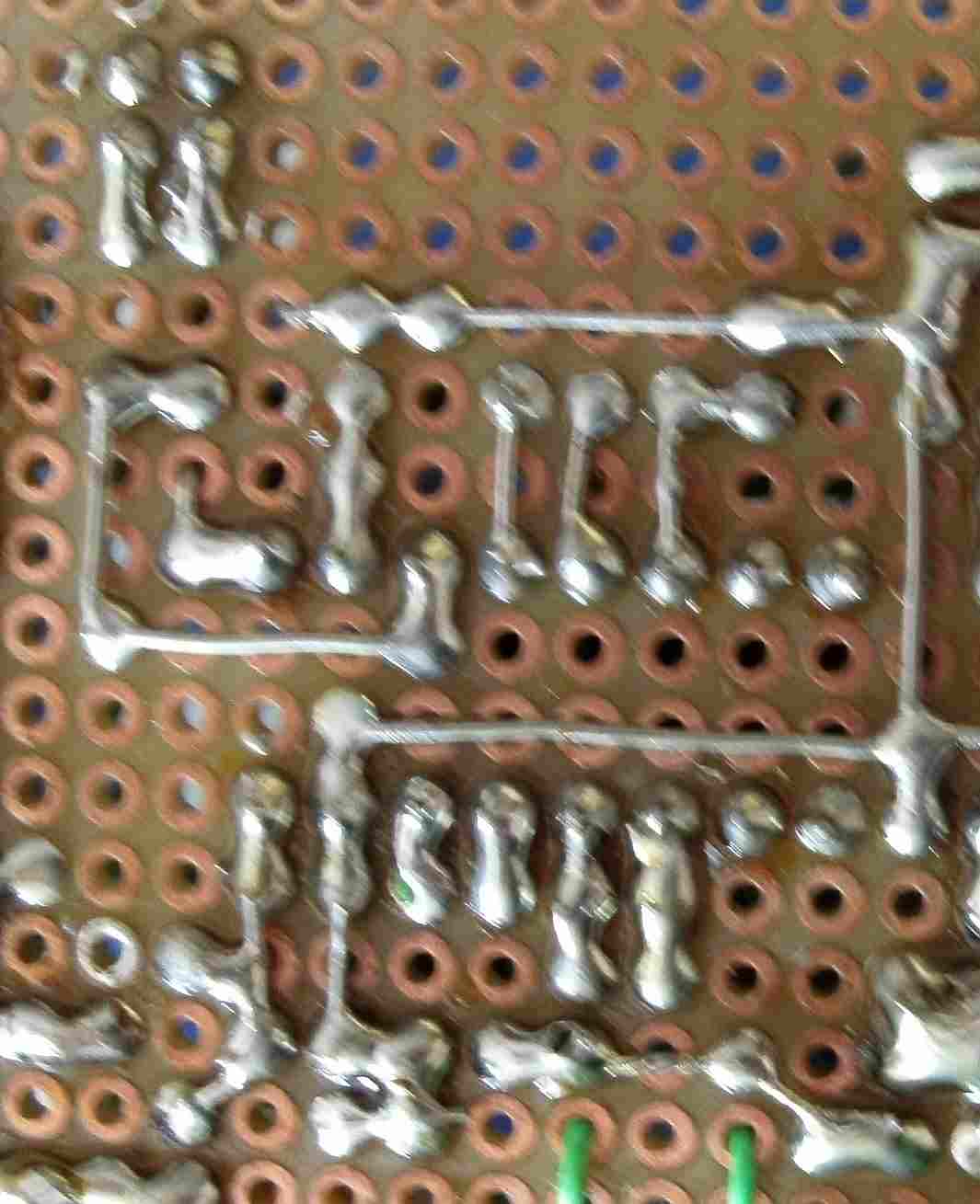

von Michel M. (elec-deniel)
von Karl B. (gustav)
1 µF/35V sind bei mir verbaut.
Aber nur einmal RXD/TXD und am Sub D min female(!) den "Handshake"
geloopt.
Da mache ich die meisten Fehler, wenn ich den male Stecker nehme.

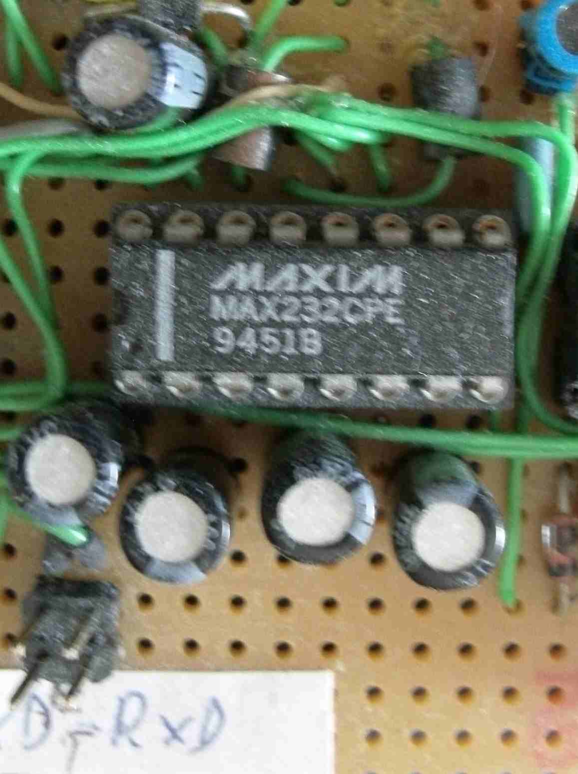

und noch das aktuelle Schaltbild zu den Bildchen oben dazu.
Beitrag "Re: MAX232N wird sehr heiß, finde Fehler nicht"
Die Konds natürlich 1 µF verbaut nicht 10 µF wie gezeichnet.
Da ist oben noch ein 100 µF/16V Stützelko drin. Nicht gezeichnet.
(Oben rechts im Bild die Drossel für dem µC nicht im Bild.)
