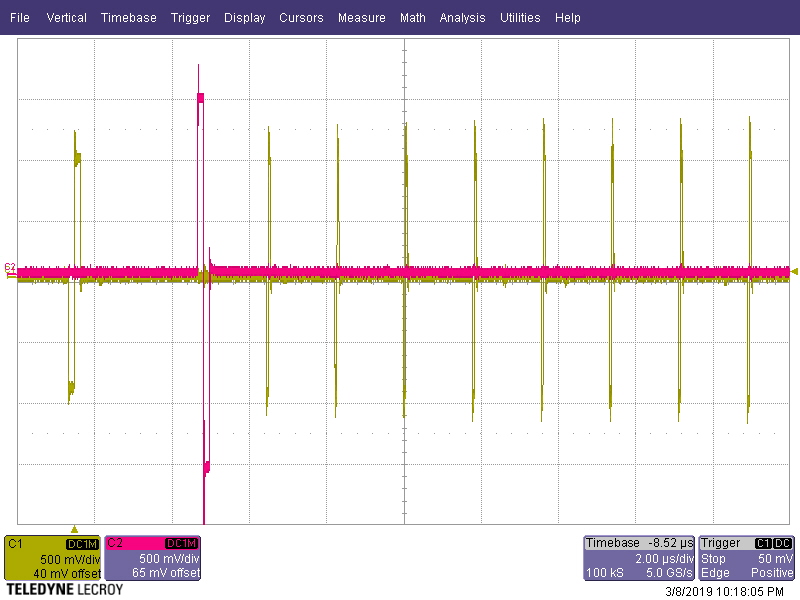

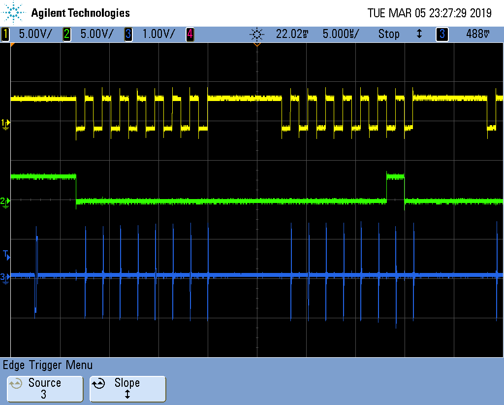

Gast #5759519
Also die Leitung ist beidseitig mit 120 Ohm terminiert und beidseitig
befinden sich Symmetrierübertrager mit CMC. Vor und nach diesen ist das
Signal aber nahezu identisch. Anbei mal eine Aufnahme wo ich 0x20
übertragen habe.
Gast #5759553
Moin,
Die Pulse sehen gut aus CS und etwas später die Daten.
Was genau schickst du denn? Also damit du was bekommst, musst du ja
z.B. ein RDCFGA schicken (0x00 0x02 0x2B 0x0A + 8 bytes Dummy Daten
zum lesen). Erst wenn die Antwort 0 bits enthält geht ein Puls
zurück. Also erst ab Bit 33 kann ein Puls zurücklaufen.

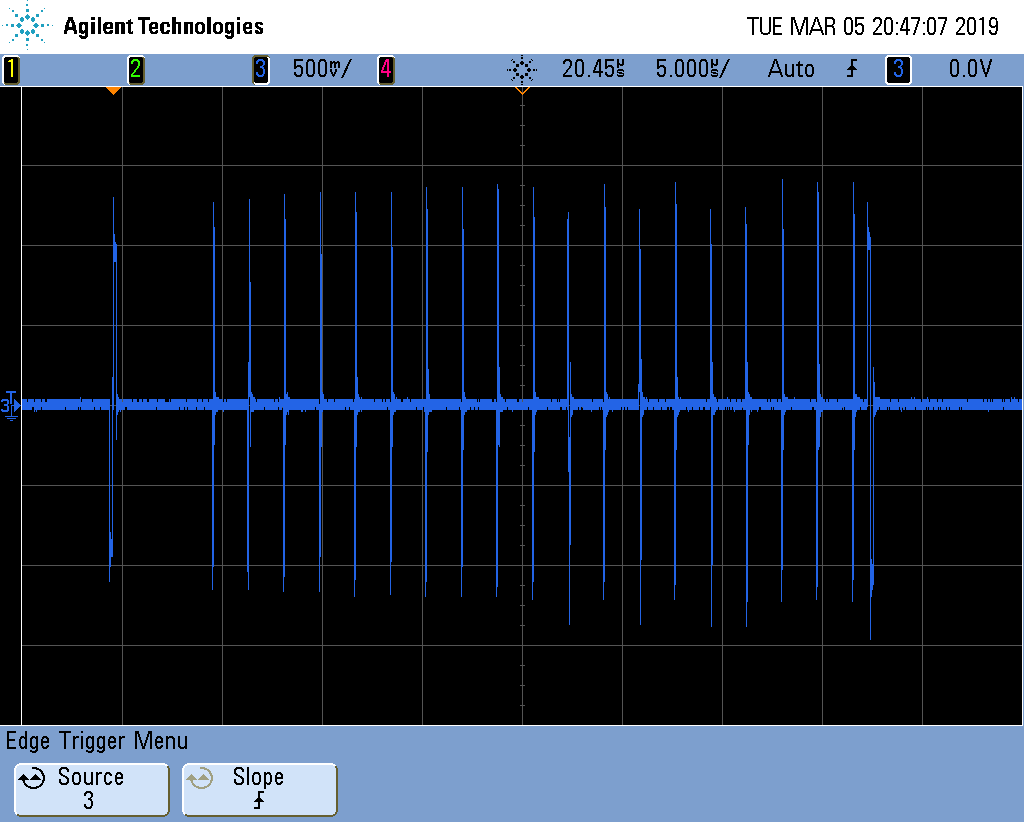

Komischerweise sendet der Master aber nur 19 Pulse.
Im moment habe ich nur einen 6813 dran.
Gast #5759612
Hmm?
Das sieht aber seltsam aus. Also der lange Puls nach den 19 kurzen
Datenpulsen ist ein CS rising edge. Das sendet der 6820 aber
eigentlich nicht von alleine. Wie sieht denn die STM SPI zu der Zeit
aus?
Also wartest du bis entweder das Buy Flag zeigt, das die Daten alle
raus sind, oder bis alle RX Daten empfangen sind?
Sowas hatte ich am Anfang, als ich nicht auf die Empfangsdaten
gewartet hatte und dabei nicht auf das TX Busy Flag geachtet habe.
Da hab ich CS viel zu früh hoch gezogen.
Aber wenn du das Register lesen willst must du ja CMD + PEC + 8 Bytes
Dummy Daten schicken, also 12Byte insgesammt.

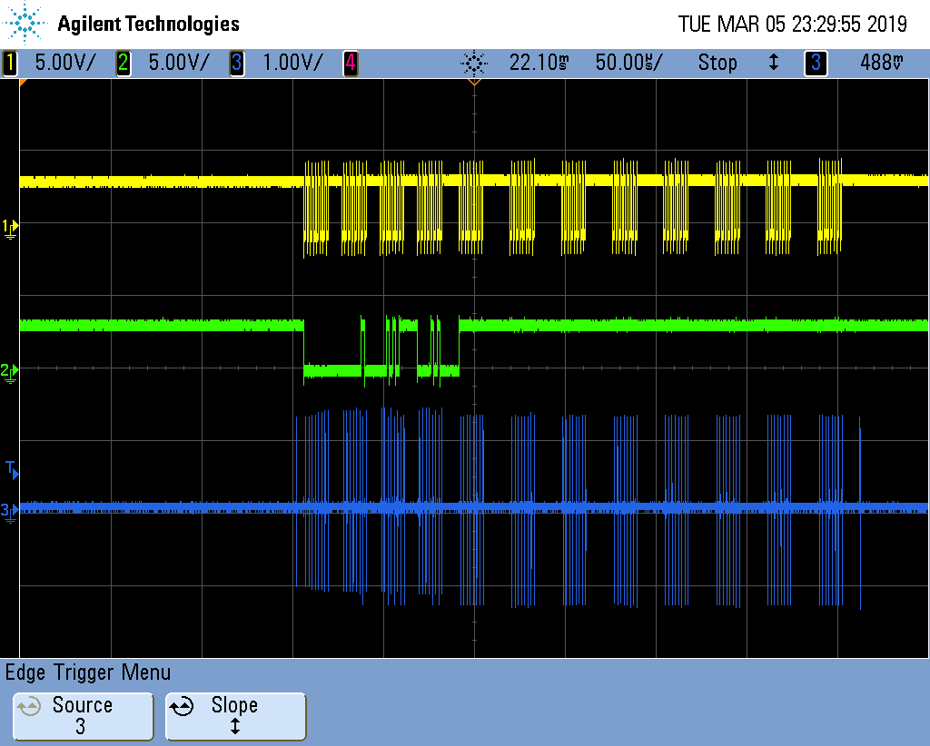

Gast #5759798
Ich lese das RDCFGA Register aus wobei die CRC sicher stimmt. Aber
sobald ich die SPI Signale einlesen sehe ich auf dem isoSPI Leitung nur
'1'.
Gelb ist CLK
Grün MOSI
Blau die isoSPI Leitung, wobei nach 4 Bytes immer '1' kommen.
Gast #5759800
> '1'.
> Gelb ist CLK
> Grün MOSI
Ups das war wohl das falsche Bild...

Gast #5760813
Moin nochmal,
Also im xcope_9.png ist ja zu sehen, dass gar keine Pulse zurück laufen.
Sind vielleicht die Adern vertauscht? Dann sieht der 6813 die Pulse
invertiert, also CS risig edge, Dataclocks, CS falling edge. Dann dürfte
er nicht antworten, da er wärend CS low keine Daten zu sehen glaubt.
Wenn er dagegen noch nicht aufgewacht war, dann würde an seinem Daisy
Chain Ausgang kein korrektes Kommando + PEC zu sehen sein. Wenn er Ready
ist, sollte ein Puls, egal ob CS oder daten, mit nur sehr kurzer
Verzögerung am IPB/IMB raus kommen. Das könnte man einfach messen. Hab
jetzt nicht nachgeschaut, aber ich glaube das war um 180ns delay von
IPA/IMA zu IPB/IMB.
Also nicht falsch verstehen, die 6804er hab ich zuerst benutzt um
überhaupt
mit einem Chip über isoSPI zu kommunizieren.
Dann die Botschaftsdefinitionen angepasst und den 6813er dran. Klappte
ohne grosse Probleme. Mit den 6804ern kann man auch alle Daisy Chain
Effekte mal in echt ausprobieren.
Wenn ihr Problemen mit dem Lesen habt, kommen dann isoSPI Pulse vom 6813
zurück und werden nicht erkannt, oder kommen gar keine Pulse zurück?

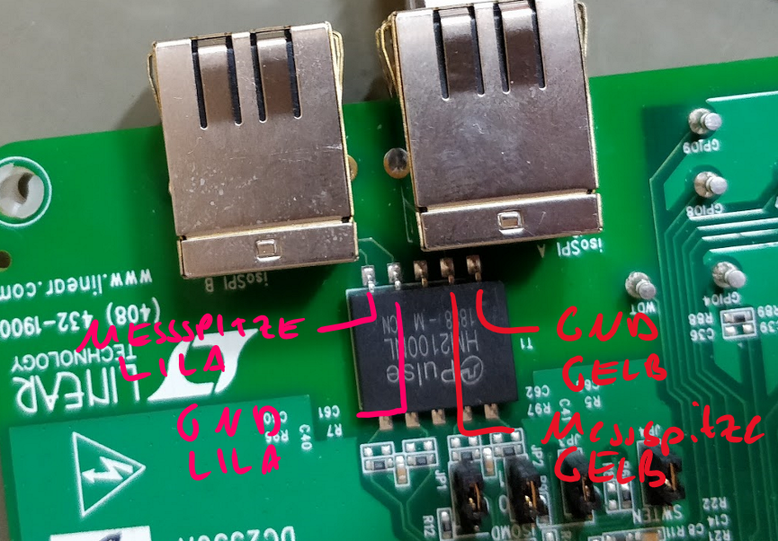

update: ich kriege ein Signal zwischen IPB und IMB, das hab ich aufgrund
zu kleinen Zooms übersehen.
Wenn ich nicht Falsch messe ist das aber ein Stop- anstatt eines
Start-Signals
Bild von Oszi und Messpunkten im Anhang
Gast #5764145
Moin,
Fredo schrieb:
> Ich habe das so eben getestet und habe keine Daten am isoSPI Port B
> feststellen können.
> Bedeutet das, dass sich der Chip immer noch im sleep Modus befindet?
Es scheint fast so. Wobei er aber erst nach typ. 2s in den Sleep gehen
sollte. Allerdings hat das SPI Interface seinen eigenen IDLE State und
nach typ. 5.5ms geht das Interface in den IDLE Mode. Daraus kann er
"aufgeweckt" werden wenn nach CS nach low 10us wartet bevor die Daten
geclockt werden. Allerdings sorge ich dafür, dass er garnicht erst in
den IDLE Mode geht indem ich alle 1ms ein Dummy PLADC Kommando schicke,
wenn sonst nichts gesendet werden würde.
Hmm, die 3us Delay würden dazu passen, wenn er nicht im Sleep sondern
im Idle Mode war. Aber dass der Puls eine CS nach high ist, erklärt
sich mir nicht. Auch sollten nach spätestens 10us auch alle Datenpulse
direkt hinten wieder rauskommen.
Gast #5764150
Sind die Adern am eingang wirklich nicht verdreht?
Oder hast du für beides EVAL-Boards verwendet?
Sonst würde ich einfach mal versuchen die IPA/IMA zu verdrehen.
Obwohl ich gerade lese:
The LTC6813-1 sends a long +1 pulse on Port B after it is ready to
communicate.
Und in deinem Oszi Bild ist ein langer +1 Puls (lila).
Also könnte es doch korrekt verdrahtet sein. Er erkennt Aktivität auf
dem Port A und sendet dann auf B den WAKE Pulse (long +1).
Aber warum kommen die Datenpulse nicht durch?

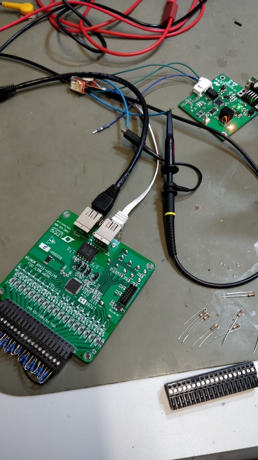

Ich habe auch noch ein weiteres Evaluation Board angeschlossen, dieses
sendet den long +1 pulse zeitversetzt an seinen Ausgang, aber ansonsten
keine Daten.
von den Leitungen ist nur ein Teil verdrillt (siehe Bild), denkst du das
beeinflusst die Übertragung?

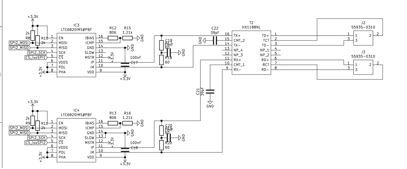

Das Setup des LTC6820 hab ich auch angehängt, falls es hier
Unstimmigkeiten mit meinen Code geben könnte. Ich nutze den unteren LTC,
da oben der SLOW-Pin vergessen wurde
Gast #5765887
Moin,
Bei den kurzen Leitungen sollte das kein Problem sein. Ich denke, das
beeinflusst eher das Abstrahlverhalten als die Übertragung. Aber auf
dem Schreibtisch sollte das egal sein.
Die Konfiguration sieht soweit genauso aus, ausser das bei mir der EN
auf GND liegt. Daher musste ich mich auch mit dessen Idle Mode
beschäftigen, weil ich den natürlich anfangs vollkommen übersehen
und mir erstmal die Wundertüte aufgesetzt habe.
Und die Widerstände Ribias und Ricmp sind bei mir anders, damit auch
etwas gedämpfte Pulse noch erkannt werden. Ich glaube bei 120Ohm
Terminierung geht das noch, aber da bei mir noch Massnahmen getroffen
wurden die Abstrahlung zu minimieren, sind die Pulse schon etwas
kleiner.

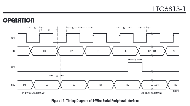

Gast #5856756
Moin,
Mirco G. schrieb:
> antwortet einfach nicht. CS hab ich einfach die ganze Zeit runter
> gezogen.
Was meinst du mit "die ganze zeit"?
Der 6813 braucht schon die fallende CS Flanke um ein Kommando zu
erwarten. Wenn Kommando und PEC durch sind, schaltet er in den
"Schieberegister Modus" um Daten rein oder raus zu schieben, je nach
Kommando. Mit der steigenden Flanke ist der Transfer abgeschlossen.
Beim Schreiben werden mit der steigenden Flanke die Daten übernommen,
wenn die PEC stimmt. Erst nach einer neuen fallenden Flanke auf CS
kann ein neues Kommando gesendet werden.
Wenn er kein gültiges Kommando (+PEC) erkennt bleibt MISO immer high.
Moderator (Firma: Titel) Persönliche Seite #5856765
Mirco G. schrieb:
> CS hab ich einfach die ganze Zeit runter gezogen.
Und was sagt das Datenblatt zu dieser Art von Ansteuerung? Passt das,
was du direkt an den Pins des Bausteins meesen kannst, zu dem, was
dieser laut Datenblatt erwartet?
Meine Erfahrung ist nämlich die, dass wenn man sich an die Vorgaben aus
dem Datenblatt hält, in den allermeisten Fällen die Kommunikation
funktioniert.
