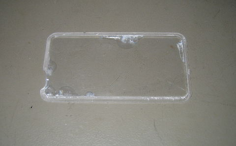

Moin, ich suche nach einem geeigneten Material aus dem man ein Schutzglas fräsen kann, welches in einen Gehäuseausschnitt vor einem 64x128 OLED Display eingesetzt werden soll. Hat jemand Erfahrungen damit? Das erste was mir einfällt ist Plexiglas aus dem Baumarkt. fertige Schutzgläser in verschiedenen Größen wären natürlich noch besser. Auf Aliexpress werde ich leider nicht fündig, weil alle meine Suchbegriffe nur Handy-Schutzfolien ausspucken. Wenn es Tipps gibt, wer sowas herstellt, ich wäre sehr froh darüber! Gruß, Adrian
Adrian E. schrieb: > Plexiglas aus dem Baumarkt Versuch Polycarbonat zu bekommen. Das ist unempfindlicher gegen die üblichen Reinigungsmittel.
So sieht übrigens eine gefräste Schutzscheibe aus Baumarkt-Plexiglas aus, wenn man versucht hat, sie mit CRC Quickcleen zu reinigen.
Oh, das sieht ja nicht gut aus.. Würdest du empfehlen Polycarbonat im Internet zu bestellen, oder bekommt man das auch in Baumärkten?
Adrian E. schrieb: > oder bekommt > man das auch in Baumärkten? Das weiß ich nicht. In den Baumärkten hier können die Verkäufer noch nicht einmal Acrylglas von Polycarbonat unterscheiden. Ich selbst habe letzteres allerding noch nie gekauft, weil ich vor einiger Zeit einen großen Posten davon geschenkt bekommen habe. Allerdings in 5,5mm Stärke. Das dürfte für eine Frontplatte etwas zuviel sein.

Adrian E. schrieb: > Oh, das sieht ja nicht gut aus. Fairerweise muß man sagen: die Ersatz-Scheibe, aus dem selben Material gefräst, hält jetzt auch schon sieben Jahre.
