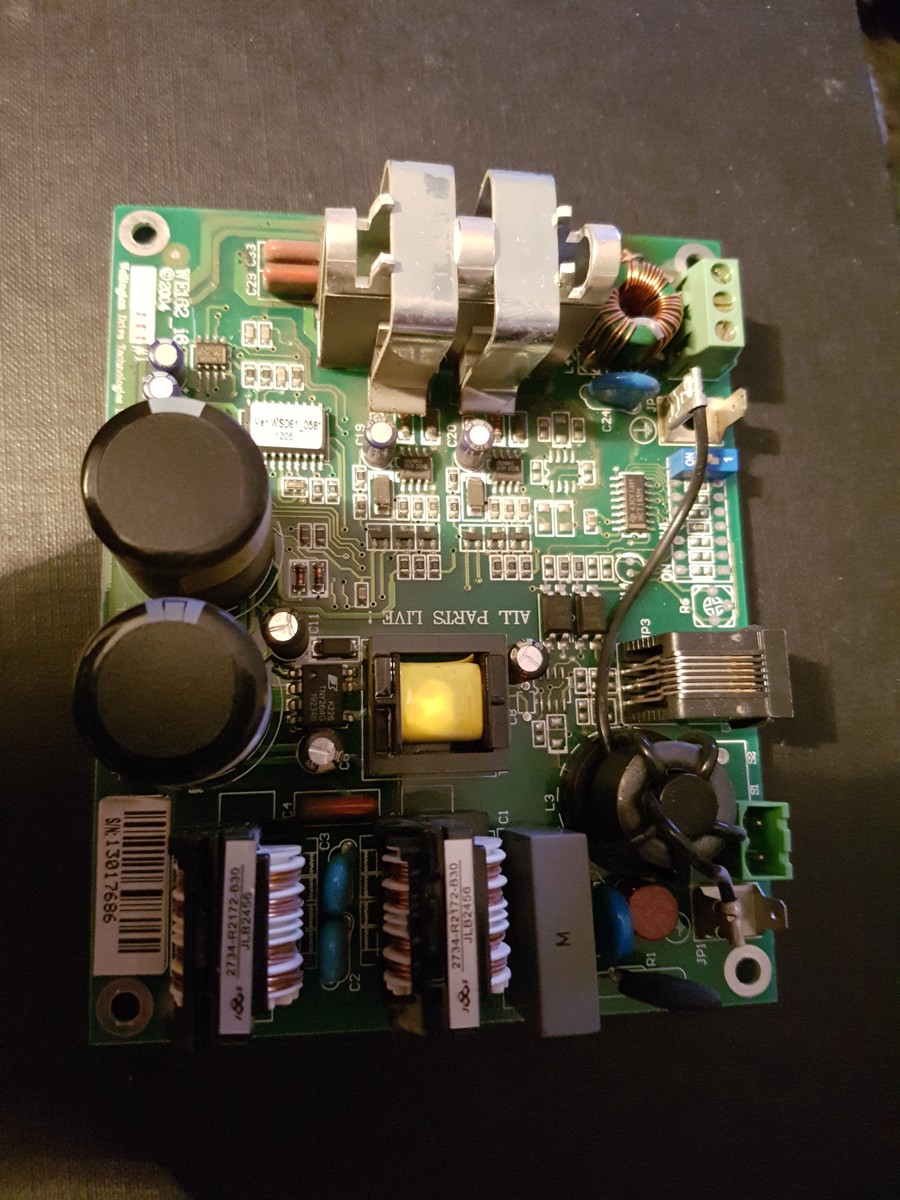

Hallo habe vom Kumpel diese Platine (Lüftungsanlage) bekommen. Soll
entweder repariert oder ein Ersatz gefunden werden. Ich habe keine
Ahnung woher diese Platine ist (schaltplan) oder welche diese ersetzen
könnte (Ansteuerung usw). Zu sehen ist ein Brandfleck, bei dem Versuch
diese zu reparieren, wo würdet ihr anfangen? Bei den MOSFETs? Können die
genauso gut wieder an den Kühlkörper angebracht werden? Weitere Bilder
folgen, bin um jeden Hinweis dankbar.
Edit: auf der Platine steht ALL PARTS LIVE und WELLINGTON DRIVES
TECHNOLOGY Ltd
(Firma: matzetronics) #5760139

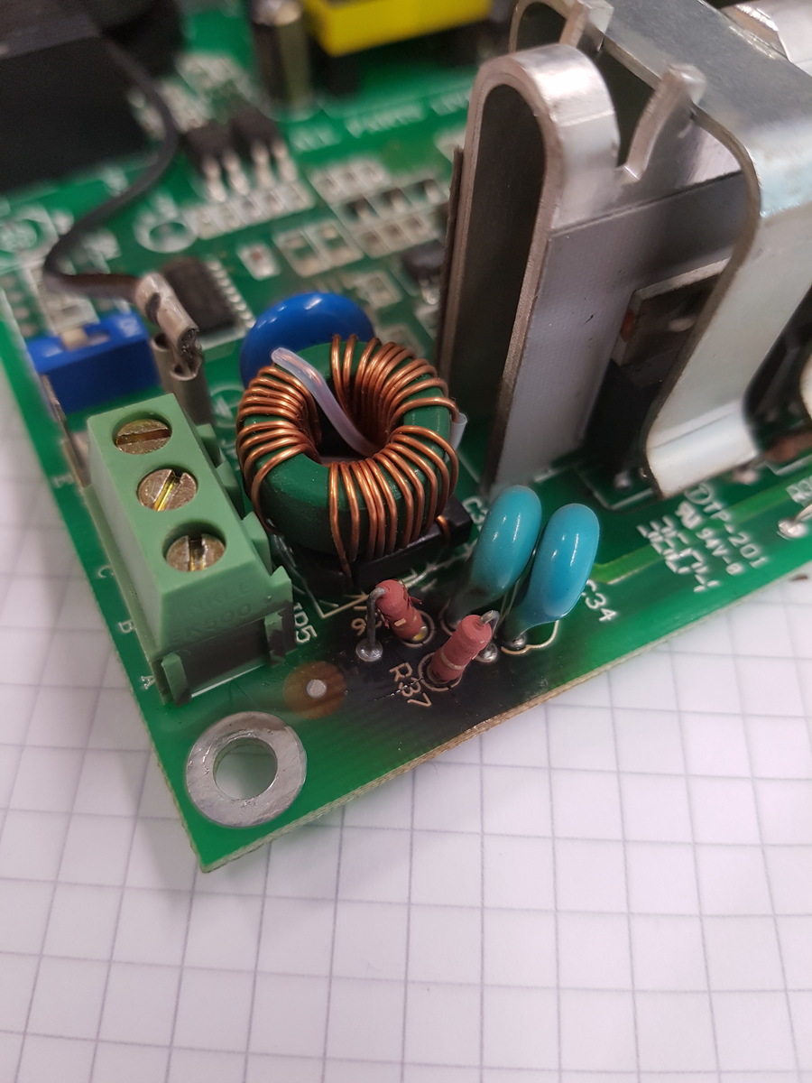

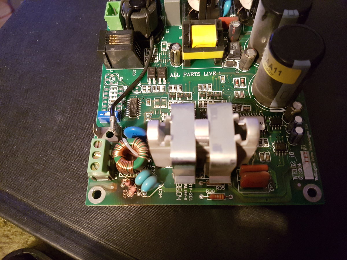

Es sieht so aus, als hätte es erstmal nur das Ausgangsfilter erwischt,
also die Widerstände und evtl. die Kondensatoren für das Filter.
Klar, messe die MOSFets und Dioden auf Kurzschluss, reinige die Platine
an der Kokelstelle und probiere herauszufinden, welchen Wert die
Widerstände hatten. (R36 und R37).
Gast #5760163
Vielen Dank. Die Widerstände könnte ich durch den Farbcode
identifizieren, eine Idee wie sowas passieren konnte? Es sind 2
Platinen, beide weißen gleichen Brandfleck auf. Werde die im
Zweifelsfall überdimensionieren. Sobald ich die Möglichkeit habe daran
zu messen, melde ich mich wieder. Vielen Dank schon mal.
(Firma: matzetronics) #5760175
Diese Filter sind dazu da, Spitzen aus dem Schaltvorgang der MOSfets zu
filtern und verwenden dazu eine Reihenschaltung von Widerstand und
Kondensator - manchmal auch Snubber genannt. Dabei wird natürlich
Energie in den Widerständen verbraten und die Kondensatoren werden durch
die Spitzen gestresst.
Wenn das ganze auf Kante genäht ist und gerade mal so die Garantiezeit
überstehen soll, dann werden die Widerstände zu heiss und die
Kondensatoren können durchschlagen. Oder die Platine ist nicht für
Dauerbetrieb ausgelegt, wurde aber so betrieben.

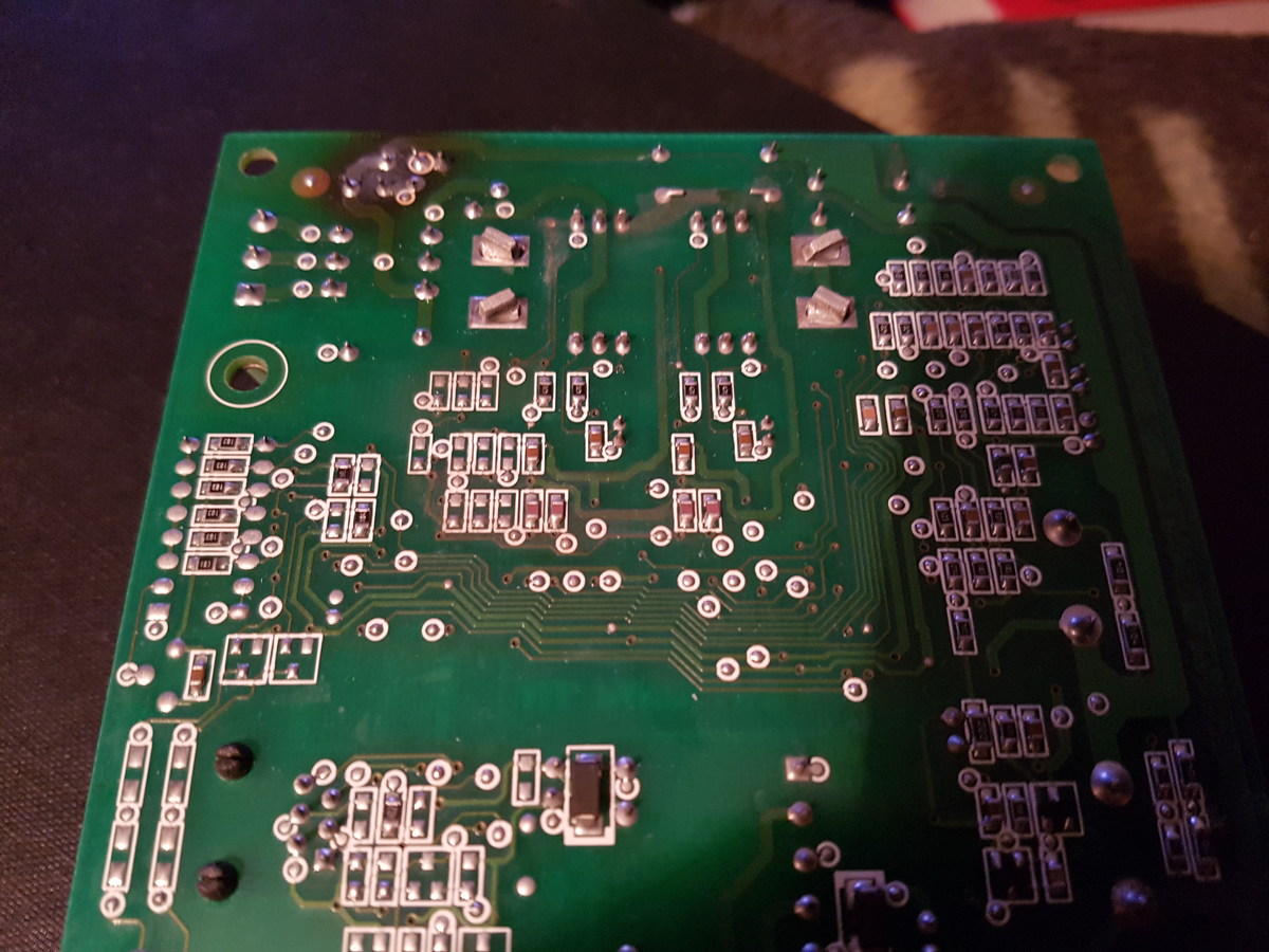

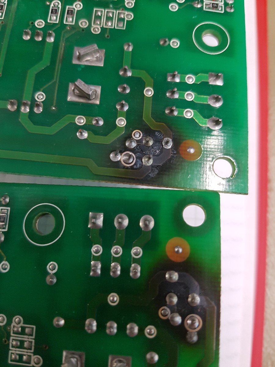

Gast #5779407
Mhh den Fets und dem snubber geht's gut, wäre wohl zu einfach gewesen.
Die Platine zwischen den 10K Widerstände vom RC- snubber ist
verkokelt...
Irgend jemand eine Idee wie das passieren konnte ?
Musste ja extrem heiß geworden sein und iwie übergeschlagen haben...
(Firma: Funkenflug Industries) #5779618
Einfach zu sehr auf Kante dimensioniert, dadurch werden die Dinger heiß
und es entsteht über die Zeit der massive Schaden an der Platine, der
auch zu Kurzschlüssen führen kann. Keine Ahnung wie man das reparieren
soll, vielleicht den verbrannten Teil der Platine rausfräsen so daß
keine Kriechströme mehr fließen und dickere Widerstände einbauen.

So, nun bin ich auf der Suche nach Ersatz-Platinen, keine Ahnung ob und
wie fern die sich in der Steuerung unterscheiden...
Und falls jemand noch eine Meinung dazu abgeben möchte wie diese
Platinen (betone das exakt gleiche Brandmuster) sich ins Nirvana
verabschiedet haben, gerne her damit. Danke.
Gast #5780195
Wennn das Ding schon Jahre gespielt haben sollte, dann würde diese
Widerstände an der Ecke als tragische Folgeopfer betrachten und nochmals
genauer suchen. Es gibt manchmal auch kaputte VDR und Halbleiter ...
