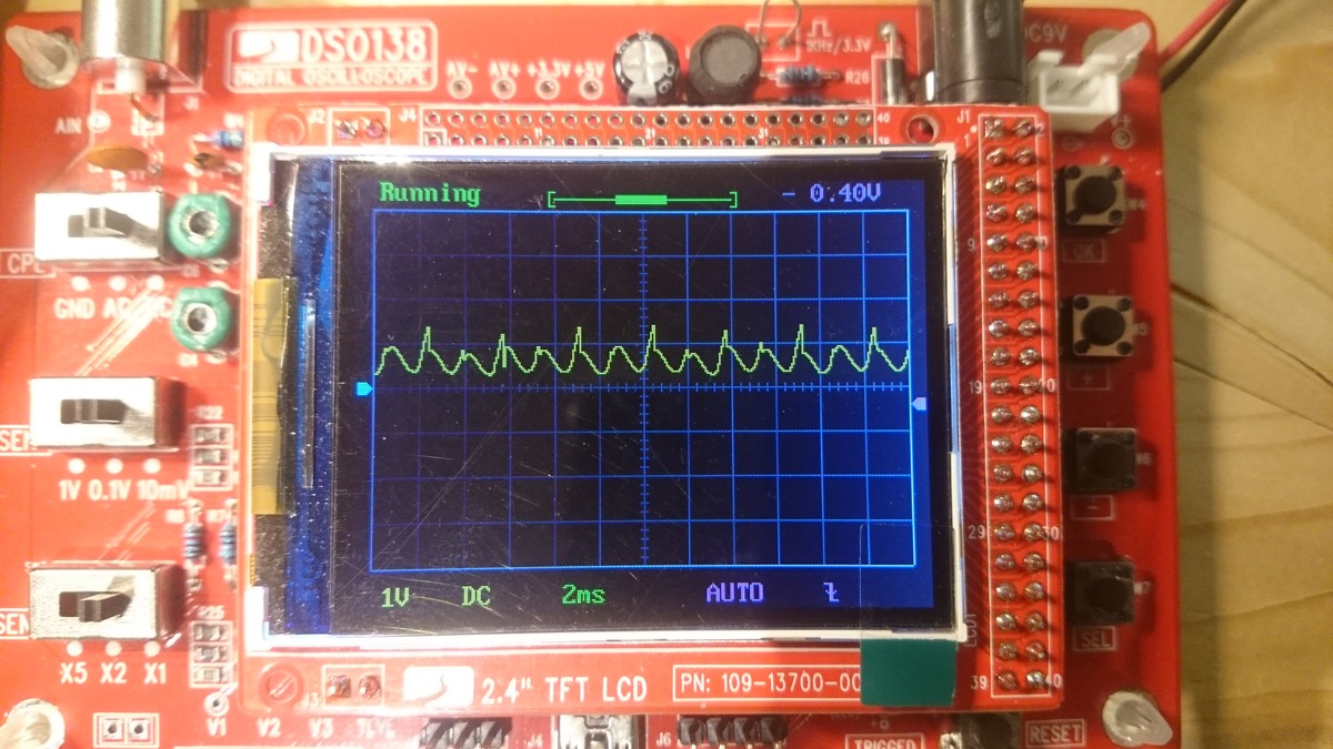

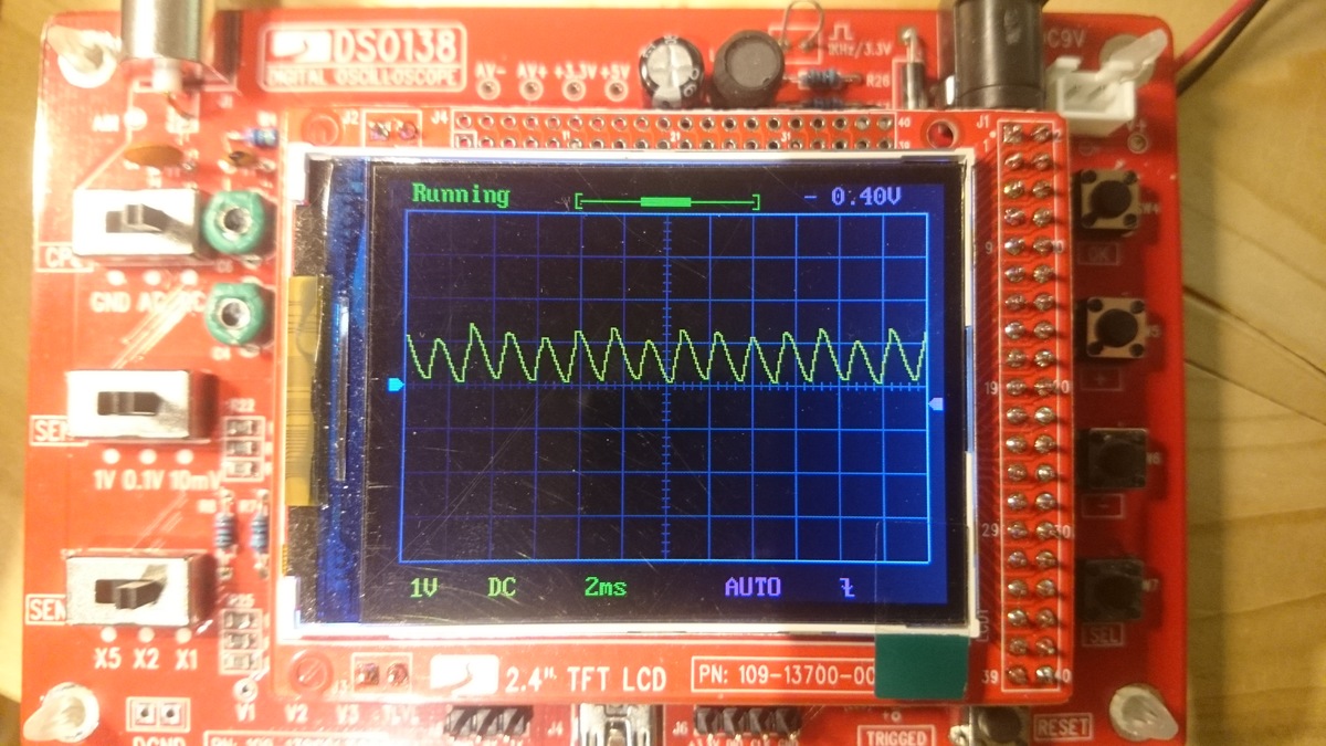

Ich habe dann mal mein billig Oszilloskop ausgepackt und die Spannung
direkt am Shunt beobachtet. Siehe die beiden angehängten Bilder
(Rechtslauf, Linkslauf. Die Spannung in den Bildern wird falsch
angezeigt. Die Division ist eigentlich 10mV und die Schwingung ist nur
im positiven Bereich.) Wie man sieht schwingt die Spannung zwischen 1mV
und 13mV was umgerechnet wieder die ca. 10-130mA sind.
Woher kommt diese Schwingung? Von den Kohlen des Motors? Wie kann ich
diese am besten Hardwareseitig glätten?

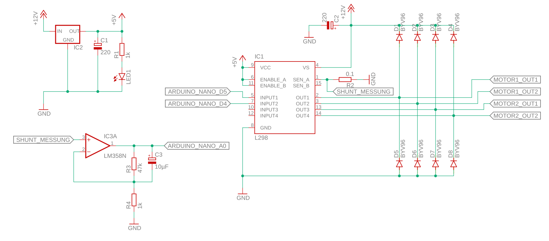

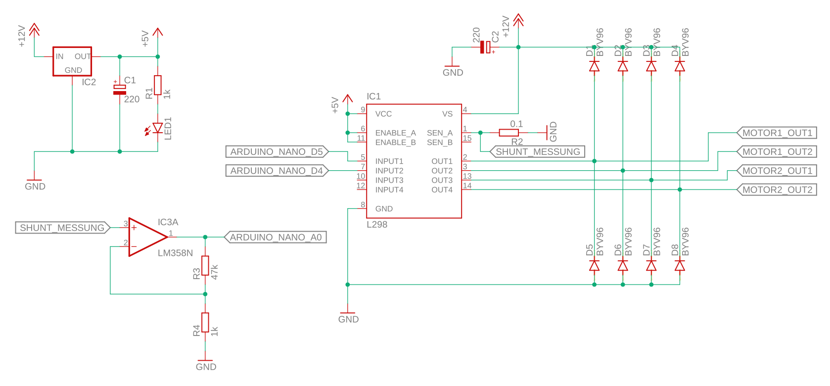

Hier ist auch noch mein Schaltplan. Viel ist aber nocht nicht drauf.

von Wolfgang (Gast)
Michael G. schrieb:
> Wenn ich einen Elko vom Ausgang des Operationsverstärkers zur Masse lege
> bekomme ich eine einigermaßen Glatte Spannung, die aber umgerechnet eher
> den 120mA entspricht.
Der arme OP. Sei dankbar, das der Kondensator den nicht zu Schwingen
bringt.
Um einen Tiefpass mit einem OP aufzubauen, packst du den Kondensator
besser in die Gegenkopplung, i.e. parallel zu R3. Und warum machst du
die Widerstände so klein?
von Falk B. (falk)
Michael G. schrieb:
> Ich habe einen 0,1Ω Shunt (Low-Side). Im Leerlauf braucht der Motor ca.
> 65mA (gemessen mit Multimeter). Somit habe ich ca. 0,0065V
Das nennt man 6,5mV und das ist schon recht wenig.
> Spannungsabfall. Diesen Verstärke ich mit einem LM358N
> Operationsverstärker um den Faktor 48. Macht ca. 0,312V die ich mit dem
> Analogeingang des Arduinos messe.
Naja, da kommen auch noch locker 2-3mV Offset vom LM359 dazu, die dann
auch netterweise um Faktor 48 verstärkt werden. D.h. dein Nutzsignal
liegt in der Größenordnung der Offsetspannung. Das ist nicht sinnvoll.
Bei den kleinen Strömen kann man locker auf 1 Ohm Shunt gehen. 65mV sind
gar nix.
> Wenn ich die einzelnen Analogwerte des Leerlaufenden Motors in den
> Motorstrom umrechne, schwankt dieser sehr stark. Von ca. 10-130mA. Was
> aber im mittel meine Erwarteten 65mA sind.
Logisch, der Motor hat einen Kommutator.
Naja, das ist mehr Raten als messen, erst recht bei DEN kleinen
Spannungen!
Vom Kommutator. Die Kohleschleifer sind nur ein Teil davon.
> Wie kann ich
Mit einem RC-Filter hinter deinem OPV.
Das macht man nicht! Man schließt keine Kapazitäten direkt an einen OPV
an, denn dadurch wird er instabil! Man braucht immer einen
Längswiderstand, darum ja auch RC-Filter.

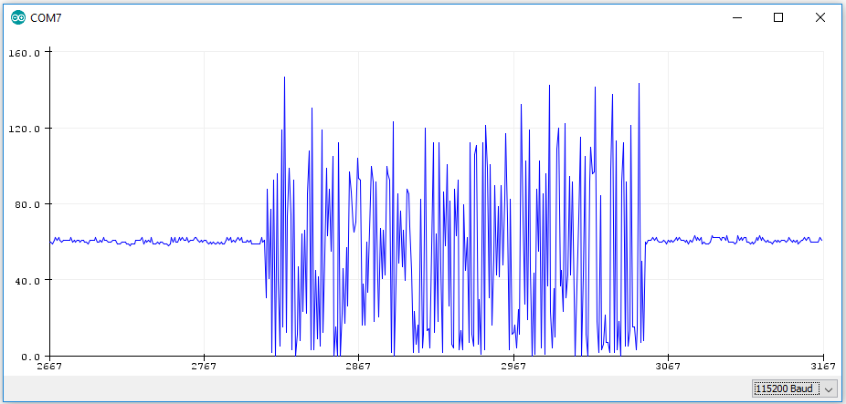

Vielen Dank für die vielen Antworten. Ich habe nun einen 10µF
Kondensator parallel zur Gegenkopplung geschalten und es funktioniert
sehr gut.
(Siehe Bild ArduinoAnalogIn. Dort habe ich im Betrieb den Kondensator
mal ausgesteckt und wieder eingesteckt)
Ich verstehe zwar noch nicht ganz wie es funktionier, aber ich freu mich
natürlich dass es funktioniert :D

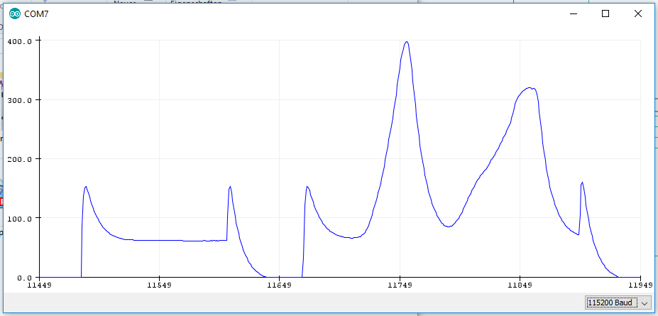

Die kleine Restwelligkeit habe ich Softwareseitig noch ein bisschen
geglättet, indem ich immer den Durchschnitt der letzten 50 Messungen
berechne.
Damit kann ich nun schöne Stromverläufe aufzeichnen. (Siehe Bild)
Damit kann ich schonmal sehr gut weiterarbeiten.

von Falk B. (falk)
> sehr gut.
Wo denn GENAU? Parallel zu R3 oder R4? Richtig ist R3.
10uF sind aber verdammt viel, das macht zusammen mit R3 ca. 470ms
Zeitkonstante. Damit wird deine Strommessung auch wieder ziemlich
langsam. Ich würde mal eher mit 100nF ins Rennen gehen.
>> Und warum machst du
> Meinst du die 1k und 47k des OP? Ist es nicht egal solange das
> Verhältnis stimmt? Wenn nein wie groß sollten diese denn sein?
47k und 1k sind voll OK, das macht "wahnsinnige" 100uA Belastung des
OPVs bei 5V Ausgangsspannung.
von Michael G. (hidden)
Ja R3. Habe auch den ergänzten Schaltplan angehängt.

Ja stimmt. Habe ihn mal durch einen 100nF Folienkondensator ausgetauscht
und das Ergebnis ist auf jeden Fall besser. (Viel direkter siehe Bild.
Erster Ausschlag ist nur: Anlauf, Leerlauf und Bremse)
