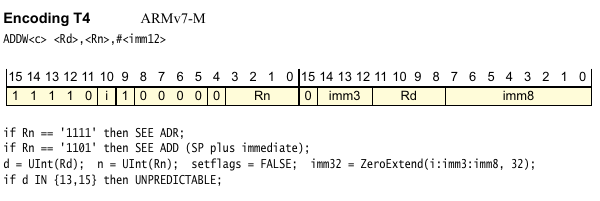

Mir ist nach ziemlich mühseeliger Suche aufgefallen dass im thumb2
instruction set ein "add immediate" zum Program Pounter vom aktuellen
Alignment des selbigen abhängig ist.
Konkret geht es um das encoding T4. Ein Bild aus dem Architecture Manual
hab ich angehängt.
    nop
    addw r6, pc, #6 @ pc = 0x8001a6e, r6 = 0x8001a76, pc-r6 = 0x8
    nop
    addw r6, pc, #6 @ pc = 0x8001a74, r6 = 0x8001a7e, pc-r6 = 0xA
Mach ich hier einen Blödsinn und der Befehl ist eigentlich
"UNPREDICTABLE"? Wenn nein, woher stammt dieses komische Verhalten?
Persönliche Seite #5760713
In deinem Screenshot steht doch sogar "if Rn == '1111' then SEE ADR;".
Da PC=r15 ist, musst du dir also "ADR" ansehen. Und da steht:
result = if add then (Align(PC,4) + imm32) else (Align(PC,4) - imm32);
Man beachte das "Align"! Wenn du es mit "ADR" und einem Label machst
sollte der Assembler es automatisch richtig machen:
adr r6, foo
foo: ...
