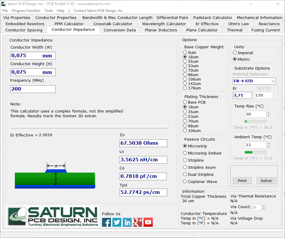

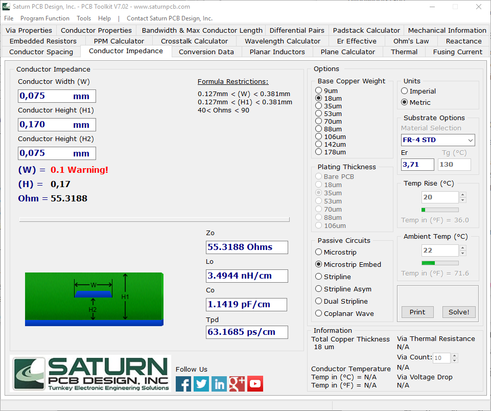

Microstrip Impedanz >Frequenzabhängigkeit<?
Gast #5760722
warum fällt bei der Berechnung der Impedanz die Frequenzabhängigkeit
heraus? Laut  IPC-2141A (2004) Formel bspw. hier:
https://www.eeweb.com/tools/embedded-microstrip-impedance
Wenn ich das Tool von www.saturnpcb.com nehme, dann ist die "normale"
Microstrip noch frequenzabhängig aber die eingebettete auch nicht mehr
(siehe Screenshots).
Danke
Mike
Gast #5761119
Ja und nein. Die hinterlegten Formeln sind ja alles Schätzungen
(Approximationen). Und natürlich haben alle Materialien eine
Frequenzabhängigkeit. Ausnahmslos. Sei es das epsilon_r oder tan_d des
Substrates, Skineffekt, Auswirkungen der Oberflächenrauhigkeit, ...
Dementsprechend beeinflusst das auch alles die Impedanz des Microstrips.
Manche dieser Berechnungen lassen das halt unter den Tisch fallen (wie
hier der embedded microstrip), andere sind genauer und versuchen das in
der Impedanzberechnung mit zu berücksichtigen ("normaler" microstrip).
Kannst ja auch probieren in dem du verschiede Werte für die Frequenz
eingibst. Hat keinen großen Einfluss (verglichen mit anderen
Eingabeparametern / Fertigungstoleranzen) und erfolgt teils sprunghaft.
#5761152
Mike schrieb:
> Hi,
> Danke
> Mike
Bei Saturn-PCB hatten sie halt zufällig eine Näherungsformel die eine
ganz kleine Frequenzabhängigkeit hat. Leider berücksichtigen sie den
viel größeren Effekt, der durch die Frequenzabhängigkeit des
PCB-Materials kommt, nicht. Man kann natürlich den Faktor eps_r
anpassen, wenn man ein Datenblatt hat.
Beispiel:
https://www.eurocircuits.de/wp-content/uploads/Document/PCL370HR-Laminate-and-Prepreg-Isola.pdf
Gast #5763189
Danke,
hatte mir das fast schon so gedacht, aber insbesondere der Hinweis das
man  mit dem Saturn-PCB Rechner testen kann, wie gering der Einfluss der
Frequenz ist, war hilfreich!
Grüße
Mike
