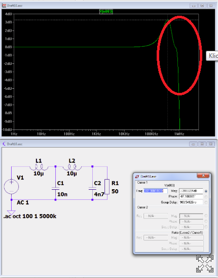

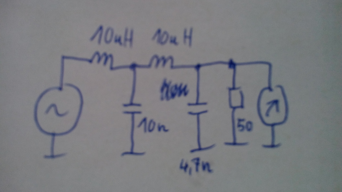

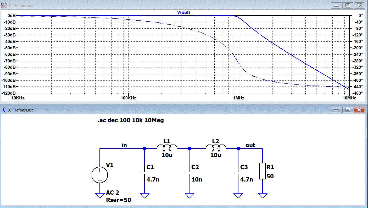

Hallo, ich habe diese Schaltung aus dem Gedächnis aufgezeichnet. Ist ein
bisschen unscharf ;-)  Es sind zwei 10μH Induktivitäten, ein 10n und ein
4,7n Kondensator, sowie ein 50Ω Widerstand. Bei der Reihenfolge der
Kondensatoren bin ich mir nicht so ganz sicher ob zuerst der 10n oder
zuerst der 4,7n kommt. Leider habe ich noch nicht so viele Messgeräte um
die Schaltung auszumessen...

Das ist ein zweistufiger LC-Tiefpass.

Trotz Unschärfe kann man doch gut erkennen, daß der 10nF als erster nach
der Signalquelle gezeichnet ist.

Ich habe diese Schaltung aus dem Gedächnis aufgezeichnet. Ich bin mir
bei der Reihenfolge der Kondensatoren aber nicht mehr so ganz sicher.

Johannes Berger schrieb:
> Wie kann man die Übertragungsfunktion der Schaltung berechnen? Wie sieht
> es mit der Welligkeit im Durchlassbereich aus?

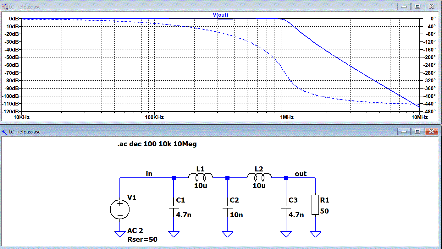

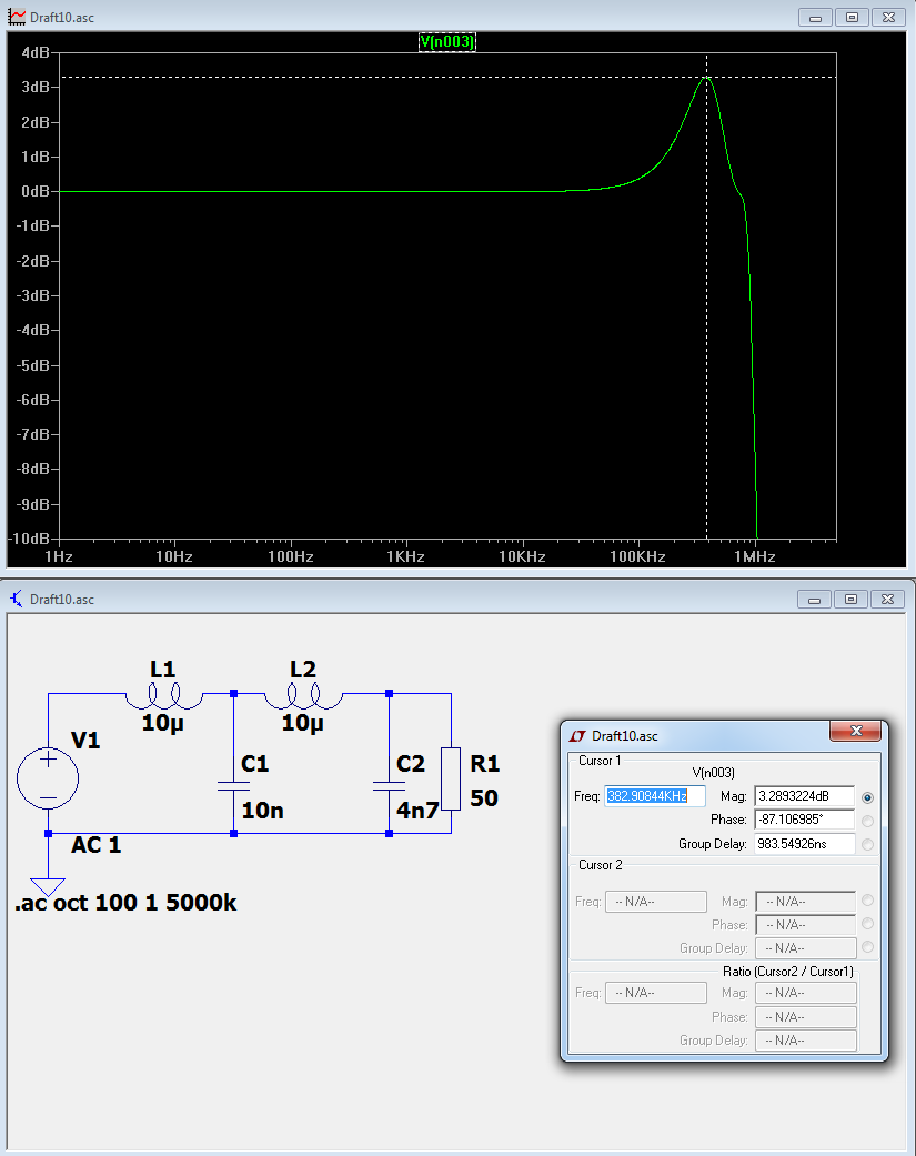

Ich berechne das eher nicht mehr und nehme LTSpice. Siehe Anhang.

Ja, so hatt' ich mir das vorgestellt. Geht die Welligkeit weg, wenn die
Spannungsquelle am Eingang des Filters auch zufaellig 50 Ohm
Innenwiderstand hat?
Koennte ja sein, dass die durch die am Anfang geschilderte Unschaerfe
irgendwie untergegangen ist...
Gruss
WK
von HildeK (Gast)
Ja. Du hast dann halt 6dB Grunddämpfung.
Super! Magst du mal die Positionen der beiden Kondensatoren tauschen?
Ich schätze mal, dann ist das Überschwingen weg!

von Al3ko -. (al3ko)
Wodurch kommt dieser Knick zustande?

von HildeK (Gast)
Wie Dergite W. schon bemerkte, fehlt an der Quelle der passende
Innenwiderstand. So ergibt sich diese Erhöhung kurz vor dem
Sperrbereich, eine Resonanz. Wenn diese vorbei ist, geht es wieder in
den normalen Verlauf über. Das verursacht den Knick.

Der rot eingekringelte Knick kommt von der zweiten Polstelle her. Diese
ist allerdings nur schwach ausgeprägt.

von Helmut S. (helmuts)

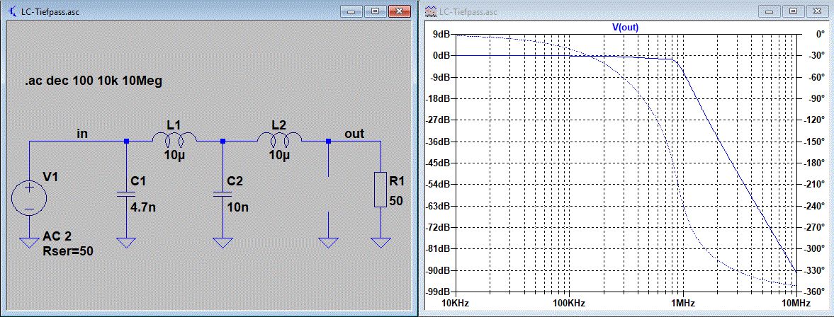

Die Quelle hatte in der Aufgabe doch bestimmt nicht 0Ohm Innenwiderstand
sondern 50Ohm. Außerdem fehlt der C ganz links. Wenn man auf diese Weise
die Schaltung korrigiert, dann kommt da ein schöner 1MHz Tiefpass
heraus.
Lade dir mal das kostenlose Simulationsprogramm LTspiceXVII herunter.
Damit kannst du beliebige Schaltungen simulieren.
http://ltspice.analog.com/software/LTspiceXVII.exe
https://www.analog.com/en/design-center/design-tools-and-calculators/ltspice-simulator.html

So sieht der Frequenzgang wirklich sehr schön aus und 100dB pro Dekade
ist ja richtig lieblich. Meine Schaltung hatte aber nur 2 Kondensatoren
und hatte einen linealglatten Frequenzgang. Nur leider ist wohl meine
Erinnerung schlecht.
Vielen Dank!!!

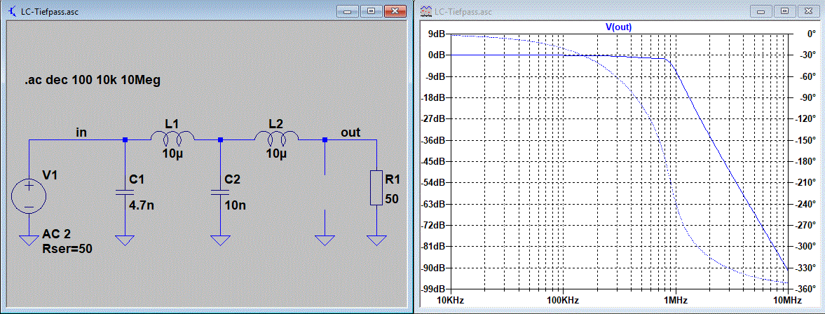

Mit 2 Kondensatoren sieht das so aus wie in dem Bild, egal ob der 4.7nF
Kondensator am Eingang oder am Ausgang hängt. Beachte den unerwünschten
Abfall des Frequenzganges zwischen 100kHz und 1MHz. Da sieht mit 3 Cs
viel besser aus.
Ohne jetzt nachgerechnet zu haben, dürfte die Modifikation mit 50Ω

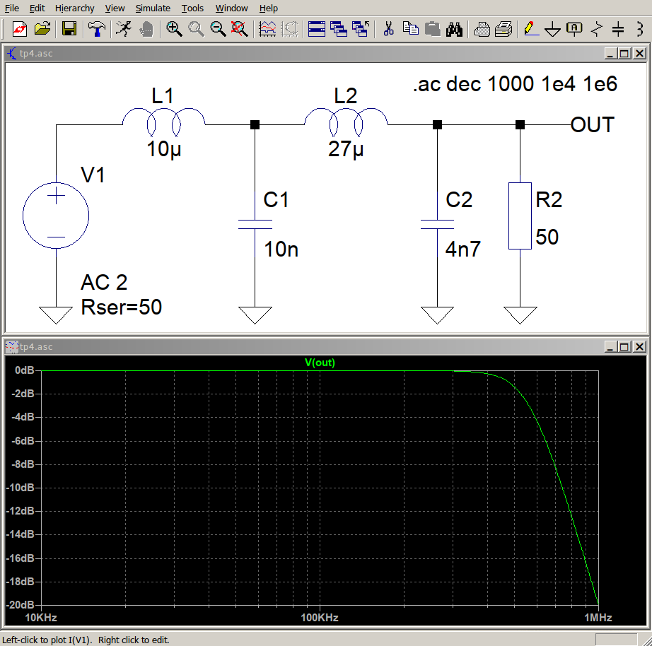

an der Quelle und L2=27µF statt 10µF stark in Richtung Butterworth
gehen.
von Michel M. (elec-deniel)
https://www.electronics-tutorials.ws/filter/filter_8.html

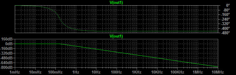

Hallo  Helmut .... würde noch gern in Normalised Low Pass Butterworth
Filter Polynomials so wie in der Schaltung „TwoTau.asc“ aus dem
Education-Ordner von LT-SPICE mit Laplace  E Quellen simulieren, bekomme
es aber nicht in die "( Klammer )" der Formel ?!

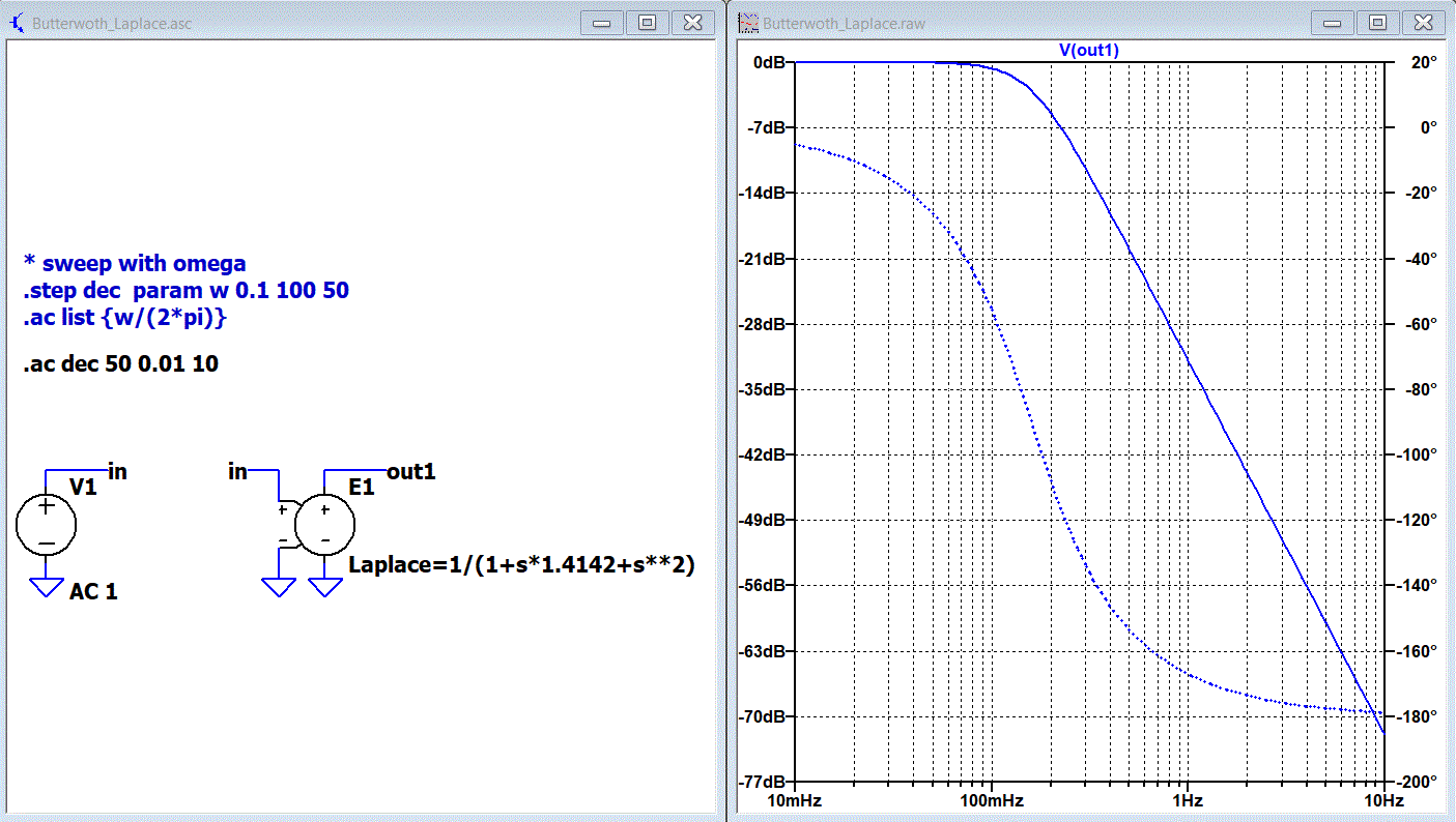

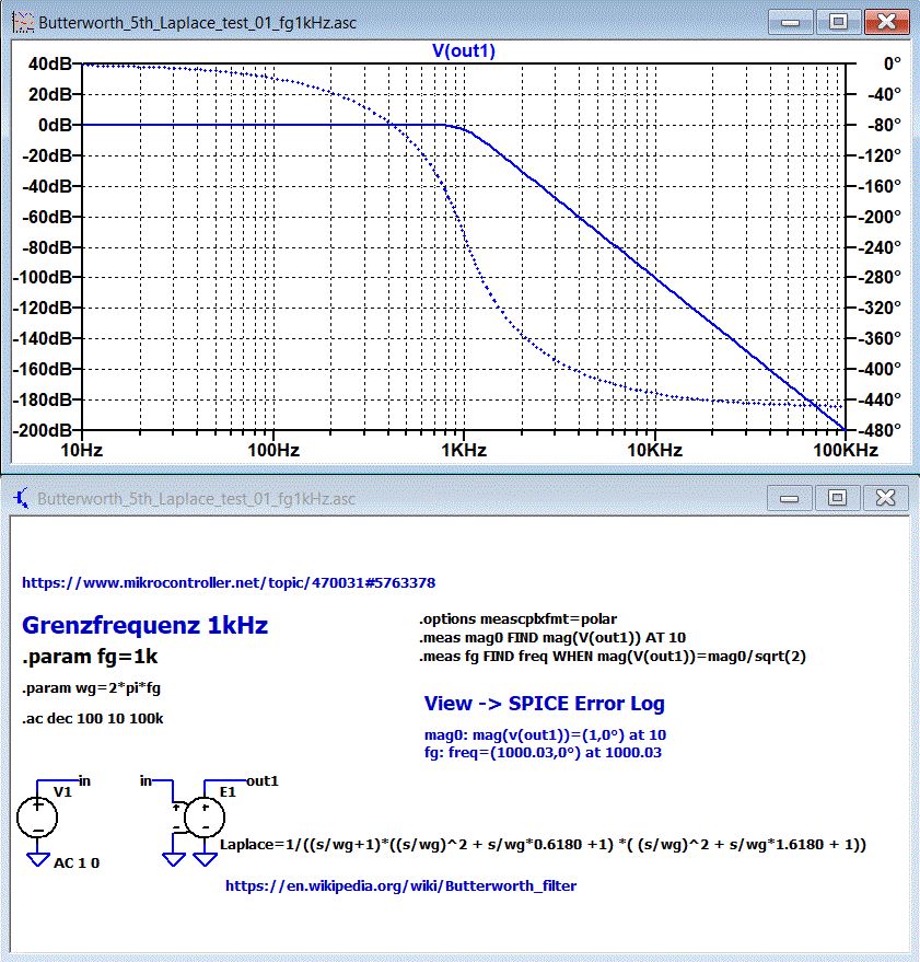

Hallo Michel,
im Anhang ist ein Beispiel mit der Butterworth Laplace-Formel in
LTspiceXVII. Die Verwendung dieser Formeln ist OK für die .AC-Analyse.
Man kann auch in omega (w) simulieren. Siehe SPICE-Directive, die im
Moment Kommentar ist, in meinem Schaltplan.
Bei der Simulation im Zeitbereich ist man aber nie sicher ob das
Ergebnis der Simulation genau ist, weil dafür mittels IFT mit
geschätztem Zeitfenster und Anzahl Punkte die Impulsantwort berechnet
wird. Deshalb verwende ich keine Laplace-Formeln bei Simulationen im
Zeitbereich.
Hallo Helmut, danke für die schnelle Antwort.
Den 1. Fehler konnte ich damit schon erledigen,
aber beim Ergebnis des 5. Butterw, ... ?!
Was soll da falsch sein?
Danke nochmal, ..... war mir nicht ganz sicher,
aber der 3db Punkt liegt so niedrig.
Die Grenzfrequenz liegt bei w=1/s. Da du aber in Frequenz f simulierst,
hast du f auf der x-Achse.
f = w/(2*pi) = 0,159Hz
s wird zu j*w
Wenn du die Grenzfrequenz bei 1Hz haben willst, dann musst du in der
Laplace-Formel alle s durch s/(2*pi) ersetzen. Damit bekommst du dann
eine Grenzfrequenz von 1Hz.
Laplace=1/((s/(2*pi)+1)*(s^2/(2*pi)^2 + s/(2*pi)*0.6180 +1) *(
s^2/(2*pi)^2 + s/(2*pi)*1.6180 + 1))
Man kann auch über einen Umweg die Kreisfrequenz w=omega auf x-Achse
bekommen. Dann müsste man die Formel nicht ändern. Die Grenzfrequenz
wäre dann bei w=1/s. Siehe den Kommentar (.step dec ...) in meinem
Beispiel Butterworth_Laplace.asc.
Besten Dank Helmut, so sieht es gut aus  ....
jetzt fehlt mir nur noch die .Meas für den 3dB Punkt .....
mal sehen ob das morgen funktioniert. :-)

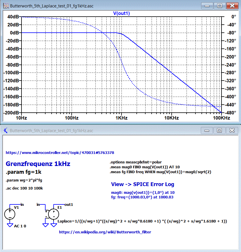

Mir fiel jetzt ein, dass man die Umrechnung der Grenzfrequenz mit .param
eleganter lösen kann.
.param fg=1k
.param wg=2*pi*fg
Alle s durch s/wg ersetzen.
So könnte man die -3dB Grenzfrequenz berechnen.
.options meascplxfmt=polar
.meas mag0 FIND mag(V(out1)) AT 10
.meas fg FIND freq WHEN mag(V(out1))=mag0/sqrt(2)
Ohne .options meascplxfmt=polar würdest die die Ergebnisse in dB
bekommen.
Siehe Help "LTspice->DotCommands->.Options. Es gibt polar, cartesian und
bode als Option.
Die Ergenisse stehen im log-file.
View -> SPICE Error Log
mag0: mag(v(out1))=(1,0°) at 10
fg: freq=(1000.03,0°) at 1000.03
Da kommt nicht exakt 1000Hz heraus da deine Koeffizienten nur auf 5
Stellen genau sind.
