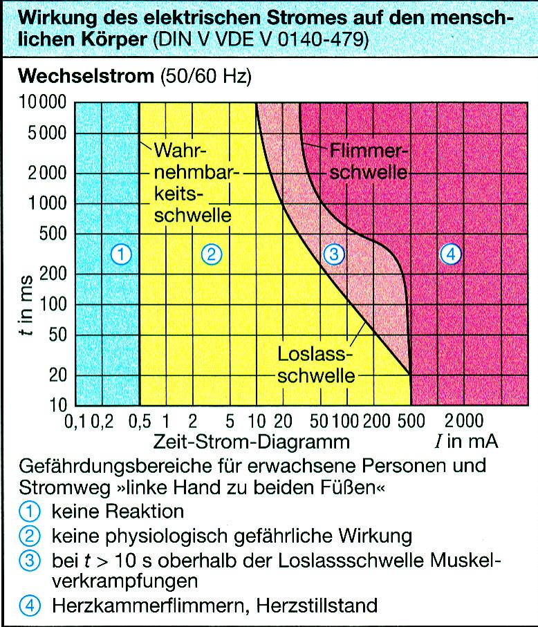

Fasst ein Mensch an ein isoliertes Netzkabel, so fließt ein Strom durch
ihn, der jedoch durch den Isolationswiderstand sehr klein und nicht
spürbar ist. Meine Frage ist, welchen Widerstand man an 240V
Netzwechselspannung anlegen muss, damit es berührbar ist. Natürlich ist
das individuell verschieden aber es wird sich doch eine Größenordnung
angeben lassen. Europa Lehrbücher für den Berufsschulunterricht für
Elektroberufe aus den Achtziger Jahren geben an, dass Ströme ab 50mA
tödlich sein können. Das entspräche einem Widerstand von 240V/0,05A=
4kOhm8. Vergleichsweise benötigen LEDs um die 10-20 mA.
Größenordnungsmässig welcher Widerstand an 240V Netzspannung schützt
derart, dass beim Anfassen der Strom spürbar ist aber noch nicht
schmerzt. Kann man beispielsweise bei 120 kOhm Vorwiderstand entprechend
2mA schon von einem heftigen Schmerz oder noch von einem Fühlen
sprechen?

Ansonsten seihe Anhang.

Die Ableitströme dürfen für  Medizinprodukte nicht grösser als
0.1 mA sein, wenn nicht am Herzen operiert wird, dann nur 0.01 mA.
Für normale Elektronik gilt - glaube ich - 3.5 mA als oberste Grenze.
Wobei man angeblich 0.5mA schon spürt.
Probiere es einfach selbst aus...
Das Empfinden ist vermutlich individuell sehr unterschiedlich. Während
meiner  Lehre hat die Lehrgruppe mal einen Selbstversuch mit Trenn- und
Stelltrafo durchgeführt. Wechselstrom mit 50Hz, Stromweg von einer Hand
zur anderen. Für viele waren 2mA schon sehr unangenehm, und bei 5mA
haben fast alle losgelassen, weil es einfach wehtat. Allerdings gabe es
auch zwei Kollegen (von 20), die auch 20mA noch nicht als so schlimm
empfanden, daß sie loslassen wollten. (Bis zu dieser Stromstärke würde
ich aus heutiger Sicht nicht mehr gehen, und es war wohl auch gut, daß
kein Ausbilder mitbekommen hat, was wir da gemacht haben...).
