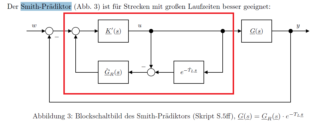

Hey, es geht um das Blockschaltbild im Anhang, welches die Arbeitsweise
des Smith Prädikators darstellt. Ich habe einige Fragen zum
Blockschaltbild. Was ich verstanden habe ...
Ich habe eine mir bekannte Strecke G(s)=G_R(s)*e^-TLs gegeben. Diese
setzt sich zusammen aus einer allgemeinen Übertragungsfunktion G_R(s)
und einem Totzeitanteil.
Wenn ich nun die Strecke Regeln will, findet erst einmal keine Reaktion
statt für eine bestimmte Zeit (Da eine Totzeit vorhanden ist). Um diese
Strecke mit Totzeit zu regeln, kann ich jetzt einen Regler entwerfen,
welcher Informationen bzw ein Modell der Strecke enthält
(Modellbasierter Regler: Hier Smith Prädikator).
Es wird die Totzeit nachgebildet (e^-T´Ls) und der rest der Strecke
(G_R´(s) ebenfalls. Wenn ich das nun alles so zusammensetze wie im
Blockschaltbild gegeben (rot umrandet), kann die Strecke geregelt
werden. Das rotumrandete entspricht dabei dem GesamtRegler.
Was genau soll aber K`(s) sein und wie komm ich auf dessen
Übertragungsfunktion?
Und könnt ihr mir bitte sagen wieso das rotumrandete genau so
dargestellt wird wie es ist, also was der Sinn dieser speziellen
Rückführung sein soll.
Mir ist zwar die Blockschaltalgebra bewusst, aber ich verstehe nicht
wieso ebend das rotumrandete genau so gewählt wurden ist wie es ist und
nicht nur zb einfach nur als eine zurückgeführte Reihenschaltung aus
(e^-T´Ls) und (G_R´(s))

Ich glaube das die Strecke einmal ausgelegt wird mit Totzeit und einmal
ohne Totzeit, dadurch kommt das so zustande wie es da gegeben ist. Könnt
ihr mir aber bitte einige Worte dazu sagen damit ich das 100%
nachvollziehen kann.
K ist ein gewählter Standardregler. Im einfachsten Fall ein P-Regler.
Totzeitinduzierte Regelschwingungen vermeiden. Die sich anhand der
Totzeit ergebene verspätete Rückmeldung wird "gleichzeitig" mitgerechnet
und ausgeglichen.
Oder vielleicht noch anschaulicher: Der sich durch die Totzeitanteil
ergebende Teil der Rückführung wird im unteren Zweig des Reglers
"gleichzeitig" mitgerechnet und vom echten Teil ebenjener Rückführung
abgezogen, damit der P-Regler auf diesen Teil nicht mehr reagiert.

Mir fällt gerade auf, im Prinzip handelt es sich beim Smith-Prädiktor um
eine Erweiterung des Parametrisierten Reglers. Unterschied ist das
letzteres keine Abhängigkeit von einer Totzeit aufweist.
