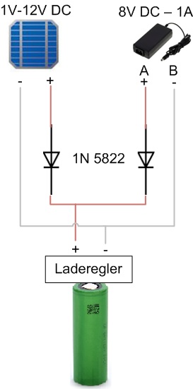

Hallo liebe Forenmitglieder,
ich habe ein merkwürdiges Verhalten was aber ggf. normal ist.
Ein Gartengerät von mir hat Lithiumzellen 2x3.7V, welche mittels einer
Solarzelle geladen werden. Leider kommt es in den Wintermonaten vor das
sich die Zellen aufgrund der geringen Lichtausbeute vollständig
entladen.
Meine Idee ist es eine zweite Spannungsquelle (Netzteil) parallel zur
Solarzelle anzuschließen. In einem anderen Post ist die Lösung
beschrieben, welche ich dann auch so umgesetzt habe.
Damit beide Spannungsquellen parallel arbeiten können, habe ich jeweils
eine Diode (siehe Zeichnung) integriert.
Komisch ist nur das bei dieser Schaltung am Pol A/B, die Spannung von
der Solarzelle Messen kann. Das Netzteil 8V habe ich deshalb noch nicht
angeschlossen da ich Angst habe, dass etwas abraucht.
Ich bin davon ausgegangen das an den Enden A/B aufgrund der Dioden keine
Spannung anliegen und damit auch kein Strom fließen kann.
Ist das ein normales Verhalten das ich die Spannung messen kann oder wo
liegt der Fehler? Wie verhält sich die Diode bei Spannungsmessung?
Die Dioden habe ich im Nachgang mit einem Multimeter erneut
durchgetestet, diese sind i.O., in eine Richtung sperren Sie, in die
andere Richtung nicht.
Bin für jeden Hinweis dankbar.
LG
Josef

Dioden haben einen Leckstrom. Wenn dein Messgerät sehr hochohmig ist
kannst du die Spannung messen.
Schliesse mal parallel zum Messgerät einen Widerstand von z.B. 1k an.
Dann sollte die Spannumng auf Null sein.
Gast #5760991
Besonders Schottky-Dioden haben einen hohen Leckstrom. Das Datenblatt
sagt im Durchschnitt 2 mA bei 25 Grad C und maximal zulässiger Spannung,
und 20 mA bei bei 100 Grad C.

also ich habe jetzt mal die vorgeschlagenen Widerstände parallel zum
Messgerät geschaltet.
Ergebnis:
1k --> Das Messgerät zeigt 0V Spannung an
10k --> Das Messgerät zeigt 0.04V Spannung an
Das Ergebnis ist wie von euch prognostiziert. Ich gehe davon aus das das
so in Ordnung ist und meine oben angehängte Schaltung Bestand hat und
diese in Betrieb gehen kann.
Danke für die rasante Hilfe.
LG
J.D.

Josef Z. schrieb:
> Hi,
> Ergebnis:
Die Ladespannung muss aber auf 4,2V / Zelle wirklich gut eingehalten
werden, sonst leben die Accus nicht lang.
