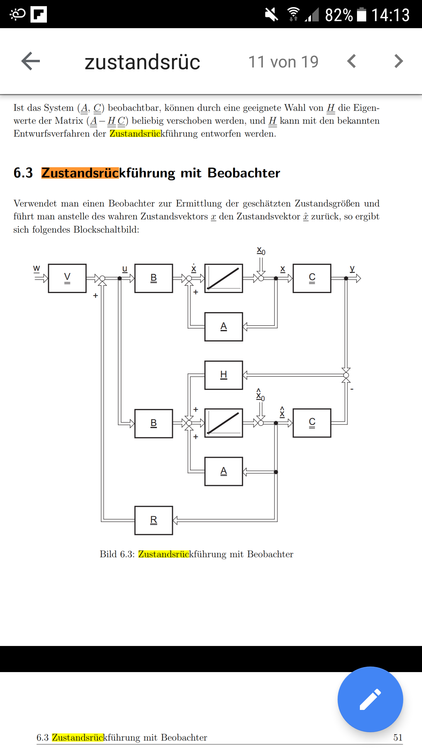

Weiss jemand welche Informationen ein Vorfilter V, die
Zustandsrückführung R und die Rückführmatrix R tragen? Also was die
Matrizen bewirken sollen im Lueneberger Beobachter
Gesamtblockschaltbild.
Es ist ja so das man den Standard Lueneberger Beobachter erweitern kann
um die drei oben genannten Matrizen. Deshalb würde mich interessieren
was die einzelnen Matrizen bewirken sollen. Ich finde leider nichts im
Internet dazu, da nur die Standard Beobachter dargestellt werden.
Ich glaube die Rückführmatrix soll den Zustandsregler darstellen. Also
die Rückkopplung der Strecke (welche im Zustandsraummodell beschrieben
wird), wird in der Rückkopplung geregelt. . Also etwas anders als die
Standardregelkreise wo
Regler - Regelstrecke
gilt.
Der Vorfilter wird denke ich eingesetzt um stationäre genauigkeit zu
garantieren bzgl. der Strecke. Wieso aber ,,Filter" ? Und wieso wirkt
dieser Vor dem Gesamtblockschaltbild?
Kann dazu bitte jemand etwas sagen ?

Ich denke die Zustandsrückführung R wird danm fie eigentlichen
geschätzen bzw rekonstruierten Zustandsgrößen x^ rückkoppeln.
Was soll dann aber H sein? Ich habe im Internet gelesen das es soch um
fen eigentlichen Zustandsregler handelt. Aber wieso wirkt er dann vor T?
Zum Vorfilter V hab ich jetzt gelesen das er dafür sorgt das stationäre
Führungsgenauigleit erzwungen wird.
Wo ich das eigentliche Problem habe ist, wo denn beim Blockschaltbild
der eigentliche regler sein soll. Also wo dann mithilfe der
rekonstruierten Zustandsgrößen geregelt wird.
Gast #5762282
So nochmal vernünftig:
Ich denke die Zustandsrückführung R wird dann die eigentlichen
Was soll dann aber H sein? Ich habe im Internet gelesen das es sich um
den eigentlichen Zustandsregler handelt. Aber wieso wirkt er dann vor R?
Also man muss ja erst die Zustandsgrößen rausbekommen und danach regeln.
Und hier wird vorm rekonstruieren geregelt...
Zum Vorfilter V hab ich jetzt gelesen das er sorgt das stationäre
Führungsgenauigkeit erzwungen wird.
Gast #5762293
Ok H soll die Rückführungsverstärkung sein und V die Vorverstärkung.
H ist nur wirksam wenn die Zustandsgrößen x ungleich der rekonstruierten
x^ ist (allgemeine folgen von störungen). Jetzt gilt d/dt(x-x^)=(A-HC)e
mit
e=x--x^
Es handelt sich um einen Beobachterfehler e, da das system evtl. Nicht
steuerbar ist.
Die Verstärkungsmatrix H ist dabei noch frei wählbar. Die Eigenwerte von
(A-HC) sollten in der s Ebene links der Eigenwerte von A liegen. Damit
wird der Beobachter schneller als die Regelstrecke.
Gast #5762303
Die Vorsteuerung hat erstmal nichts mit dem Beobachter zu tun und wird
auch unabhängig davon ausgelegt (dient der stationären Genauigkeit oder
als dynamische Vorsteuerung)
H ist die Beobachterverstärkung und sorgt dafür, dass die beobachteten
Zustände da liegen, wo sie hingehören.
Die Zustandsrückführung ist auch unabhängig vom Beobachter und kann auch
mit gemessenen Zustandsgrößen beaufschlagt werden.

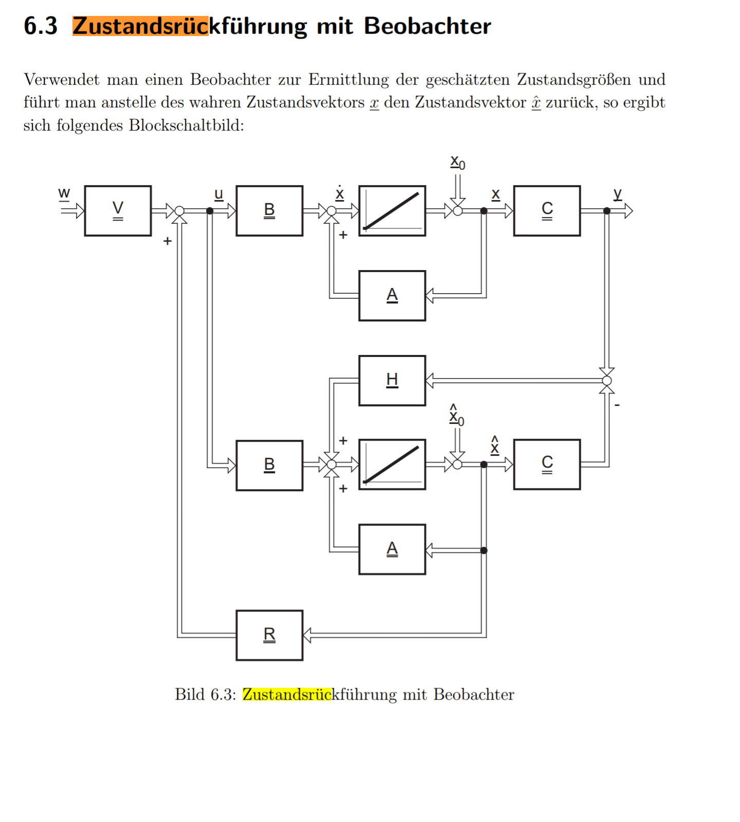

Gast #5762319
donvido hat da recht.
Wir können das Blockschaltbild aufteilen:
- Die Strecke aus A,B,C und Integrator
-Den Beobachter:
  -> A,B,C sind das Model, da die berechnete Ausgangsgröße der Strecke
von der der realen Strecke abweicht, nutzen wir
  -> H um unser Model der Strecke, den Beobachter, an die tatsächliche
Strecke anzupassen, sodass wir anhand des Modell alle Zustandgrößen
berechnen können. Von der realen Zustandsgrößen haben wir ja nur die
Ausgangsgröße oder ein Teil der Zustandsgrößen.
- Die Zustandsregelung
 -> R führt die Zustandsgrößen zurück, hier passiert die
Zustandsregelung
 -> V Vorfilter für statische Abweichung und Dynamik
Basierend auf dem Bild von Gogaha.
#5767205
H bestimmt die Dynamik des Beobachters, muss schneller als das System
sein. Dafür wird lieber L wie Luenberger genommen.
R bestimmt die Pole des Systems, das ist der Zustandsregler.
V ist die Vorsteuerung. Ohne die laufen beispielsweise für ein stabiles
System alle Zustandsgrössen zu 0. Will man irgendwo anders hin kann man
das an dieser Stelle erzwingen.
Cheers
Detlef
Gast #5767893
NachtEule schrieb:
> Hey Detlef, mich würde interessieren was du meinst ,,schneller als
> das
> System" sein.
Die Polstellen den Beobachters müssen in der s-Halbebene links von denen
des Systems liegen, sonst ist der Beobachter nicht dazu in der lage, die
Zustände ausreichend schnell zu bestimmen.
