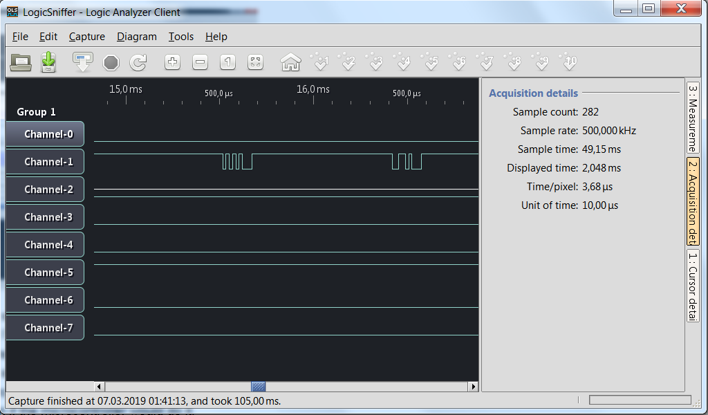

Hi Leute, ich möchte mir auf die Schnelle aus einem meiner vorhandenen Boards einen passablen, freien LogicAnalyzer zaubern. Der sollte >1 MHz (besser: >10 MHz) Bandbreite und >100 kbit Speichertiefe haben. Insbesondere möchte ich damit lange USART-Protokolle analysieren können. Die Eingänge sollten 5V-tolerant sein. Dazu habe ich zahlreiche Projekte im Internet gefunden (Stichworte: SUMP, Sigrok, ) und nun suche ich Euren Rat, auf welches Pferd ich setzen soll. Folgende Boards hätte ich dafür verfügbar: - STM32F4 discovery Board - STM32F413 Nucleo-144 Board - STM32F429 Disco Board - STM32L053 Nucleo-64 Board - mbed NXP LPC1768 Board - ESP32: 4 MB Flash WEMOS Lolin32 V1.0.0 WIFI & Bluetooth Card Based ESP-32 ESP-WROOM-32 - Arduino Nano V3 - Arduino Mega 2560 R3 Viele Grüße Igel1 PS: zwar besitze ich einen wunderbaren LogicPort-LogicAnalyzer mit 500MHz Bandbreite und phantastischen 34 Kanälen. Einziger Nachteil: das Dingen hat nur 2k Speichertiefe. Ab und an möchte ich aber lange serielle Protokolle nachverfolgen und dann genau schlägt die Speicherknappheit zu.

Ich will dich ja nicht vom basteln abhalten aaaber: Kauf dir einen von den billigen Saleae Logic 8 Clones (mit Cypress FX-2). Dazu dann Sigrok und du hast keine Sorgen mehr. Begründung: Die LAs mit FX-2 können "continuous streaming", d.h. du kannst so lange samplen bis der RAM bzw. SSD vom PC zu Ende ist. Sigrok als Command-Line-Tool bietet dabei hervorragende Möglichkeiten mittels Pipes die Daten zu filtern und weiterzuverarbeiten. Außerdem gibt es einen großen Pool an Protokoll-Analyzern und PulseView als GUI ist auch nicht schlecht.
Perfekt, du kannst dir aus dem STM32F4-Discovery einen mit ein paar klicks "bauen". Da gibts ein Projekt bzw. fertige .hex-Datei. Kann gerade leider nicht viel dazu schreiben, aber siehe z.b. https://www.fussylogic.co.uk/blog/?p=1226 Hat bei mir wunderbar geklappt. Läuft übrigens mit 20 MHz.
Andreas S. schrieb: > - STM32F429 Disco Board Für das Dingens gibt es ein kleines 2-Kanal Oszilloskop von Uwe B. : http://mikrocontroller.bplaced.net/wordpress/?page_id=752 Sollte recht leicht zu modifizieren sein.
A. G. schrieb: > Perfekt, du kannst dir aus dem STM32F4-Discovery einen mit ein paar > klicks "bauen". Da gibts ein Projekt bzw. fertige .hex-Datei. Kann > gerade leider nicht viel dazu schreiben, aber siehe z.b. > https://www.fussylogic.co.uk/blog/?p=1226 > > Hat bei mir wunderbar geklappt. Läuft übrigens mit 20 MHz. Danke für den Hinweis! Ich war bereits über einen anderen Link (http://slemi.info/2018/03/26/stm32-logic-analyzer/) auf das Projekt gestoßen. Nach Deinem Posting weiß ich nun, dass es sich lohnt, da etwas Zeit zu investieren. Viele Grüße Igel1

So, endlich: Habe die von A.G. empfohlenen LA-Software auf meinem STM32F4 discovery und auf dem PC (Java-Software) zum Laufen gebracht. Die Enttäuschung war groß, als ich feststellen musste, dass die Software max. 24k Samples speichert und keine Compression macht - damit komme ich kaum weiter als mit meinem bisherigen LA mit 2k, die aber absolut genial per Compression ausgenutzt werden. Daher nochmals die Frage in die Runde: habt Ihr ggf. weitere Ideen? Viele Grüße Igel1
