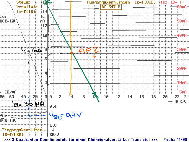

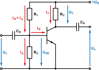

ich habe eine Emitterschaltung gegeben mit
Rc = 500 Ohm, Ub = 8V und Ua = 4V.
Folgende Aufgaben sollen gelöst werden:

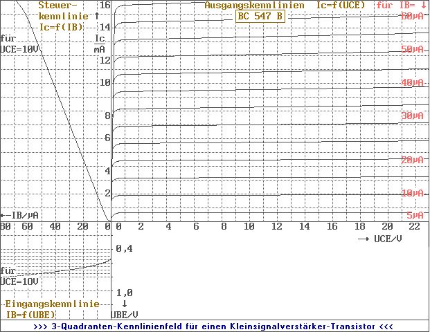

1. Bestimme die Lastgerade der Schaltung und zeichne diese in das
entsprechende Kennlinienfeld.
Mit der Bestimmung der Lastgerade habe ich keine Probleme.
Ich habe die Lastgerade (ungenau) in das angehängte Kennlinienbild
gezeichnet in grün. Eigentlich soll die Gerade die Ic-Achse bei 16
schneiden, aber ich konnte mit Paint nicht richtig zeichnen.
Es geht mir lediglich um das Verständnis, wie man Werte graphisch
abliest.
2. Zeichnen Sie den Arbeitspunkt der Schaltung ein und bestimmen Sie den
Kollektorstrom, den Basisstrom und Sie Spannung U_BE.
Meine (etwas ungenaue) Lösung:
U_BE = 0,7V
Ic = 7mA
Ib = 30 mikroA
Liege ich mit der Annahme richtig, dass der AP der Schnittpunkt der
Lastgerade und der Spannung UCE ist? Uce ist hier ja die Spannung Ua,
die mit 4 V gegeben war (in gelb eingezeichnet).
Somit konnte ich zunächst Ic, dann Ib und UBE ablesen.
Ich würde mich sehr freuen, wenn sich jemand die Aufgabe ansehen könnte
und ggf. korrigieren könnte. Da ich gerne verstehen möchte, wie man
graphisch Ic, Ib und UBE ermittelt.
VG
Martina
Quelle Emitterschaltung:
https://www.elektronik-kompendium.de/sites/slt/0204302.htm
