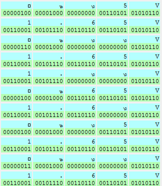

Komme bei der ganzen Bitumrechnung nicht mehr klar. Habe folgendes
Problem: Möchte die Dezimalzahl meines AD Wandlers (12-Bit Auflösung,
3.3V Ref) in die Spannung umrechnen und per UART übertragen. Fordert
mich mehr als ich dachte.
uint8_t buffer[10];
void scale(uint32_t vol){
  uint8_t i;
  uint8_t a;
  uint8_t b;
  uint8_t c;
  i = vol*100*0.0008056640;
  a = i/100;
  b = (i- (a*100))/10;
  c = (i- (a*100 + b*10));
  sprintf(buffer, "%hd.%hd%hdV\n",a,b,c);
  HAL_UART_Transmit(&huart2, buffer, 9, 1000);
Im Anhang sieht man was ich empfange. Wahrscheinlich ein kleiner dummer
Fehler aber finde ihn nicht. Vllt hat jemand langeweile und hilft mir.
Danke

uint8_t i = vol * 100 * 0.0008056640;
...und wie ist der Wertebereich von uint8_t und welcher Typ von Zahlen
wird damit dargestellt?

von MaWin (Gast)
STm32 schrieb:
> Wahrscheinlich ein kleiner dummer Fehler a
In i, a, etc. passe  nur Werte von 0 bis 255 ohne Nacbkommastellen.
Deine mathematischen Formeln erzeugen aber weit mehr.
Ein sprintf zu verwenden ist Wahnsinn, das ist eine der aufwändigsten
Funktionen die es gibt.
Rechne deine vol in eine 10Millivoltzahl um.
int i=(vol x 100L)/1241;
und schreibe selber die Ziffern mit Komma
char buffer[6];
buffer[5]='\0';
buffer[4]='V';
buffer[3]='0'+(i%10);
i/=10;
buffer[2]='0'+(i%10);
i/=10;
buffer[1]='.';
buffer[0]='0'+(i%10);
von STm32 (Gast)
Gebe die Werte a, b und c auf meinem LCD-Display aus. Die Umrechnung des
Dezimalwertes in die Spannung und in die Dezimalstellen passt also. Habe
gedacht dass es an dem sprintf liegt.
