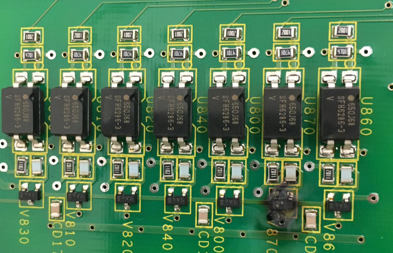

Hallo, bei unserer Vötsch-Klimakammer ist eine Platine defekt. Diese Platine schaltet diverse Verbraucher (Pumpen, Magnetventile). Da die Klimakammer an einem anderen Standort steht, habe ich momentan nur dieses eine Foto und kann auch nichts messen. Der SFH6286 ist ein bipolarer Optokoppler, im Foto ist oben der Eingang, unten der Ausgang. Das Bauteil mit der Aufschrift "SAs 6N" halte ich entweder für einen Transistor oder für eine TVS-Diode. Weiß vielleicht jemand, was das genau für ein Bauteil ist?
Das defekte Bauteil ist vermutlich ein N-Kanal-MOSFET.
Günter N. schrieb: > Das defekte Bauteil ist vermutlich ein N-Kanal-MOSFET. Richtig. Das wird aber nicht aus Spaß gestorben sein. Die Ursache liegt vermutlich woanders.
Klar, vermutlich zu schwach dimensioniert. Wir haben die Klimakammer erst seit ein paar Wochen. Laut Vorbesitzer ist die gleiche Platine vor 3 Jahren schon mal gestorben und ausgetauscht worden. Momentan ist kein Ersatzteil lieferbar, wir müssen uns wohl selbst helfen. Hast Du irgendwelche Daten über diese Platine oder dieses Bauteil?
Die Frage ist vielmehr: wie war es möglich, den so zu zerlegen? Da muss ja ganz gewaltig was schief gegangen sein, da können doch im Kollektor/Drainkreis nur ein paar mA fliessen. Hat da einer rumgespielt oder ist das im normalen Betrieb passiert?
BSS123 hat Marking SA. Könnte passen. https://www.taitroncomponents.com/catalog/Datasheet/BSS123.pdf
H.Joachim S. schrieb: > Die Frage ist vielmehr: wie war es möglich, den so zu zerlegen? Da muss > ja ganz gewaltig was schief gegangen sein, da können doch im > Kollektor/Drainkreis nur ein paar mA fliessen. Hat da einer rumgespielt > oder ist das im normalen Betrieb passiert? Das ist im normalen Betrieb passiert. Jetzt funktioniert die Kühlung nicht mehr. Dieser MOSFET hat möglicherweise was mit einem Magnetventil im Kühlkreislauf zu tun, oder mit dem Kompressor, der dann hoffentlich über ein Relais geschaltet wird. Ein Magnetventil bzw. Relais sollte eine Freilaufdiode haben. Ob die vorhanden ist und noch funzt, kann ich erst nächste Woche prüfen. Ich plane folgendes: - MOSFET austauschen - Freilaufdiode checken. Falls nicht vorhanden, eine einbauen; ansonsten sicherheitshalber austauschen.
Cyblord -. schrieb: > BSS123 hat Marking SA. Könnte passen. > > https://www.taitroncomponents.com/catalog/Datasheet/BSS123.pdf Danke, das sieht gut aus!
Das sieht aber so aus, als ob der FET nur die Optokoppler schaltet? Dann hat der mit dem Lastkreis gar nichts zu tun und kann damit auch nicht von dort aus zerstört worden sein.
H.Joachim S. schrieb: > Das sieht aber so aus, als ob der FET nur die Optokoppler schaltet? Dann > hat der mit dem Lastkreis gar nichts zu tun und kann damit auch nicht > von dort aus zerstört worden sein. Glaube nicht. Beim Optokoppler ist der Ausgang unten, das ist also der Lastkreis.
Stimmt, der Optokoppler schaltet den Fet. Dann kann der natürlich auch abrauchen.
