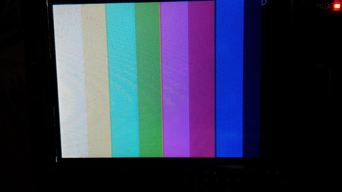

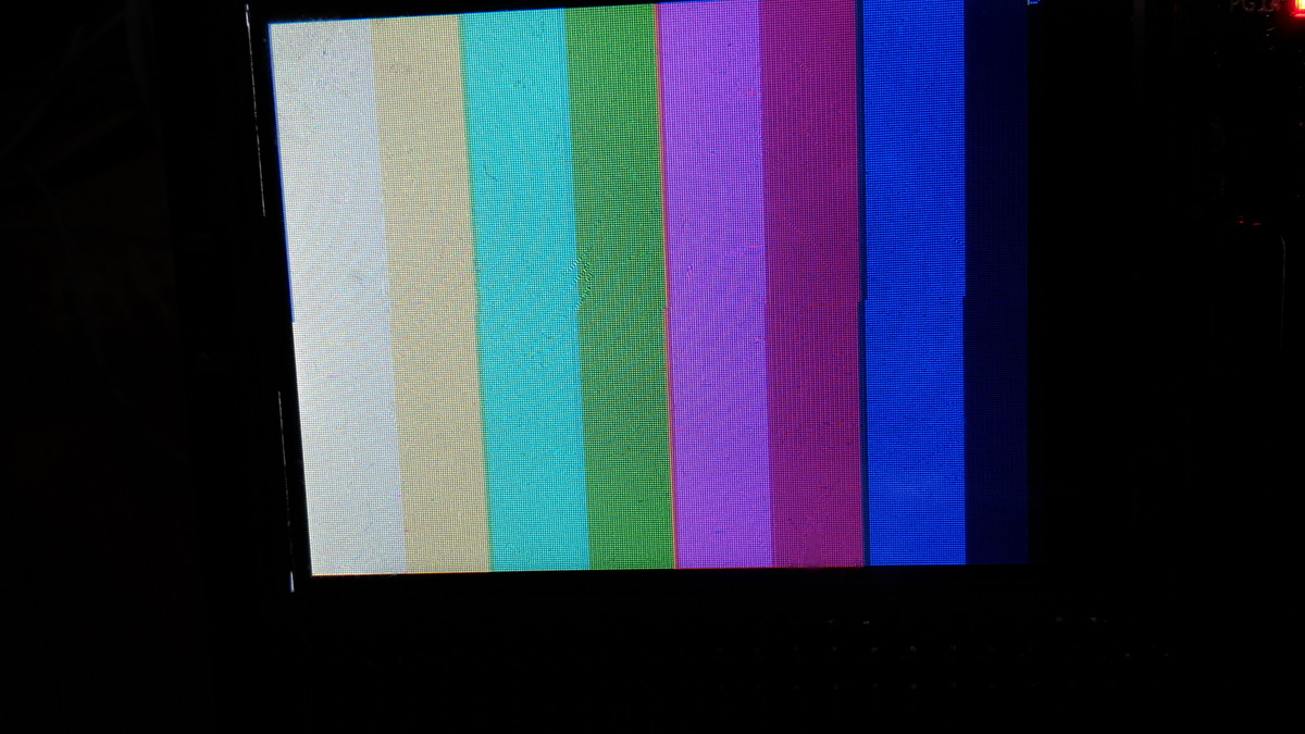

ich arbeite mit dem ov7670 kamera modul und kann mittlerweile ein
"gutes" testbild darstellen.
Leider habe ich mit dem generierten Testbilder der Kamera ein Problem,
manchmal sind die Farbspalten verschoben (1/2 Pixel manchmal mehr), mir
ist nicht klar wie dieses Bild zu stande kommen kann. Vielleicht hat
jemand von euch eine Idee?
Danke
Hi Uli,
ich muss gestehen, dieses Fehlerbild habe ich noch nie gesehen ...
Sieht fast so aus, als ob Dein Programm irgendwo zwischendurch den
Einsatz verpasst bzw. aufgehalten wird.
Evtl. durch eine ISP-Routine?

Sieht nach versauten Synchronisations-Signalen oder nicht ganz
abrissfreiem Datenstrom aus. Ohne zu wissen, mit welchem System (DMA ist
fast ein Muss) du die Daten einziehst, kann man aber nicht viel weiter
sinnvoll spekulieren. Das Pattern sieht sonst korrekt aus (vom etwas
flachen Rot abgesehen). Gibst du die Daten auf einen TFT im 565 Mode
aus?

Das ist ein Klassiker, der schief geht, leider eben typischerweise genau
so sporadisch wie in deinem Fall. Stichwörter "Race condition" und
"non-atomic access".
Zur Behebung: Stichwort "Buffer queue". Die meisten Implementierungen
dieser Art nutzen zwei Pointer "head" und "tail", head darf nur die ISR
verändern, tail nur die Polling-Routine (aus der Hauptschleife
aufgerufen).
Im Prinzip musst du dein Programm im Disassembly scharf anschauen, und
dir klar sein, dass die ISR irgendwann dazwischen zuschlagen kann.
Manche Architekturen haben natürlich atomare Zugriffe präsent, aber am
besten portabel ist es nach dem Buffer-Queue-Konzept.
